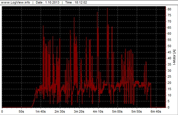

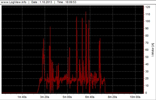

Protože jsem zrovna nedávno měnil setup 10S na 12S tak ti mohu poslat logy. Oboje je celkem lehké poletování nic moc neumím.
12S
12S
10S
10S

irto píše:Protože jsem zrovna nedávno měnil setup 10S na 12S tak ti mohu poslat logy. Oboje je celkem lehké poletování nic moc neumím.
Díky.
Asi takové hodnoty jsem očekával, že naměřim pro svůj styl létání.
