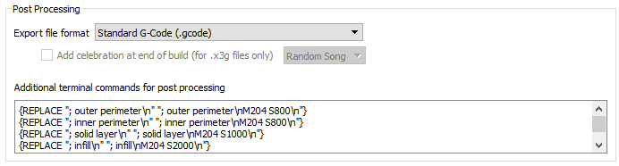

Já jsem narazil na jeden zásadní problém, a to ten, že neumí pracovat s akcelerací. Takže buď je potřeba nastavit nějakou obecnou akceleraci ve startup gcodu, nebo pokud se má řešit akcelerace pro jednotlivé typy pohybů, tak se to musí řešit uživatelským postprocessingem gcodu. Nastavení bych někde vyhrabal, pokud budeš mít zájem.

mohl by jsi tu věc s akcelerací nějak blíž popsat? sice už jdem dost do detailů, ale zajímalo by mě to :-)

No to je celkem jednoduché. Slic3r má toto (je to v sekci Speed):
Simplify3D nic takového nemá. Řeším to ve skriptech takto, ale není to tak dokonalé jako u Slic3ru:
