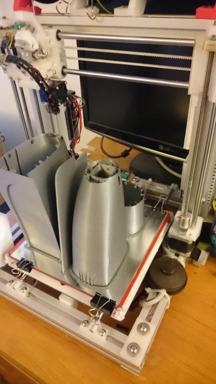

Ahoj, mě se s tim tiskem nějak přestává dařit.
Nyní se potýkám s problémem co je vidět na fotkách.
[img]http://uploads.tapatalk-cdn.com/20161225/d21242e9e4709a35d7063055cc71d4f8.jpg[/img]
[img]http://uploads.tapatalk-cdn.com/20161225/81254b92190685b457fb8ce5510bdd1c.jpg[/img]
Na křídlech mi to nedělalo[emoji19]
Tam kde materiál chybí to začíná tisknout. Nevim jestli to je velkou retrakcí nebo nějakým jiným nastavením extruze.
Díky za pomoc.

Málo matroše na začátku extruze, obvyklá vada v přicpané nebo připečené teflon trubičce hotendu. Po výměně to obvykle zcela zmizí. Koupil jsem 2bm této trubky v gumexu a měním to co 14 dní. Výměna za 2min bez demontáže hotendu, prostě to tam navlíkám zvrchu. Pokud tam nemáš tu teflon trubku tak neumím poradit :)
