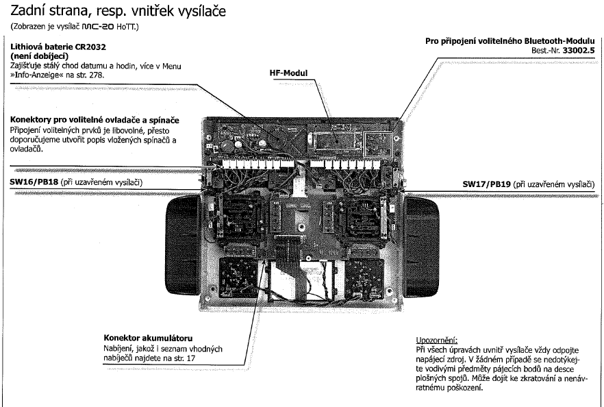

Lark píše: Jestli se bloknul Tx, tak odpojení akumulátoru nemusí stačit, protože uvnitř na desce je ještě záložní baterie CR2032. Jejím odpojením ale přijdeš o veškerá nastavení.
Si děláš srandu že i tyhle nový vysílače mají záložní baterii ??? :roll: Radek

arda1 píše: Si děláš srandu že i tyhle nový vysílače mají záložní baterii ??? :roll: Radek
samozrejme ze tam je, na udrzeni chodu hodin a pameti modelu.
ad Simulator: je jedno jestli je vysilac zapnuty nebo ne pred pripojenim interface simulatoru, funguje to oboje akorad pokud se to zapina pouze pripojenim jacku tak vysilac automaticky deaktivuje vysilaci radiovou cast.
zkusil bych v tomto pripade nahrat znova FW pres PC

Proto se divím - vím že to Graup míval někdy před více jak 10 lety kdy už ty zálohovaný paměti byly dávno překonaný - Radek

Mě to udivilo pro to že třeba ostatní výrobci ty zálohovací baterky nepoužívaj už léta a vysílač si drží data i kdyby v něm nebyla x let baterka (napájecí) - už asi tak před 10 lety z toho měli všichni právě u Graupnera spíš legraci - Radek

Má v sobě hodiny reálného času, včetně datumu a nevidím v tom žádný problém, ba naopak. Využívají se mimo jiné i při vytváření názvů logovacích souborů na SD kartě. A jak už psal Švejk, na SD kartu se ukládá mimo jiné i nastavení jednotlivých modelů, základní nastavení Tx a volitelná data telemetrie, takže máš přesný časový záznam vázaný na reálný datum a čas.
Jestli má ta baterka vliv i na funkci vysílače ale nevím. Ta rada s přehráním FW, nevím jestli bude úspěšná. Pokud vysílač dělá "mrtvého brouka", pravděpodobně asi nebude ani komunikovat s USB portem a na servisní menu pro aktualizaci z SD karty se nedostane.

Přesně tak. To, že se dají třeba data modelů uložit do EEPROM, která udrží data i bez napájení je pravda, ale tady jde spíš hlavně o to, aby i ve vypnutém stavu vysílačky běžely RTC hodiny, které se po zapnutí používají ke čtení aktuálního času a data pro zápis logovacích záznamů telemetrie.
Ještě si vzpomínám jak řada lidí nadávala zrovna na tu chybějící zálohovací baterku a chybějící RTC hodiny u Frsky DHT-U modulu s displejem, který má i slot na SD kartu k logování telemetrie. Frsky DHT-U modul totiž nemá RTC hodiny a tím ani zálohovací baterku pro ně a běh času je tam zabezpečen přímo procesorem ovšem pouze dokud je modul zapnutý a kdo chce mít v logovacích záznamech telemetrie aktuální datum a čas tak si musí při každém zapnutí napájení modulu znovu nastavit čas a datum a pokud to neudělá tak má v logovacích záznamech nesmyslné datum a čas.

arda1 píše:Tak jinak - má baterii třeba Jeti ? - jen se ptám- Radek
Má, ale jen jednu. Podle popisu v návodu k Jeti DC/DS-16 se nastavené datum a čas vymaže pokud se baterie odpojí na dobu delší než cca 1 minuta tj. je tam zřejmě ještě nějaký kondík, který udrží v chodu běh RTC hodin cca minutu po odpojení baterie.
Takže Je-ti napájí RTC hodiny ze stejné baterie jako je napájena i sama vysílačka s tím, že i když je vysílačka vypnutá tak jsou RTC hodiny stále napájeny dokud je baterie k vysílačce připojena a ještě cca minutu po odpojení baterie díky zbytkovému náboji, který RTC hodiny ještě krátce udrží v provozu. Nastavení času a data RTC hodin je tam potřeba udělat pokud se baterie odpojí na dobu delší než minuta.
