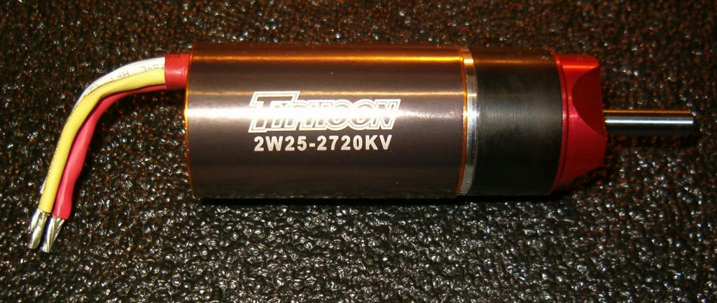

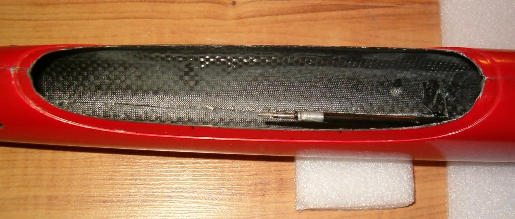

Dneska jsem konečně řízl do trupu ENJOY a už není cesty zpět. Byl jsem na čuměndě u kamaráda, výrobce ENJOYe, který má již elektrifikaci za sebou. Už jsem to éro viděl několikrát, ale stejně jsem byl nastudovat detaily. Zatím nic nefotím, ale stav věci je ten, že je již vyfrézovaný otvor pro serva v cetroplánu (2x Futaba S 3150) a odbroušené zbytky lepidla po přepážce na serva. Odpájené kabely od konektorů v centoplánu a vyšroubovaný vlečný háček. Mám už i přichystanou motorovou přepážku. Takže asi tak.
Jinak jsem se ještě celkem opotil, když jsem ještě jednou kontroloval sesazenou převodovku KONTRONIK s motorem HET 2W-25. V přírubě jsem zapoměl zablindovat původní otvory. No asi by to bylo zajímavý, kdyby začala prskat vaselína do motoru. :o No už je to opraveno...

Dneska se řezalo do trupu vepředu, a je nahrubo spasovaná motorová přepážka a v přepážce sesazena převodovka s motorem. Čekal jsem horor, ale šlo to kupodivu dobře a ani jsem nic na trupu neodřel, no on už je trochu podřeněj 2letým používáním :) . Taky jsem dodělal krytku na centroplán, kde budou schovaný serva a přijímač.
