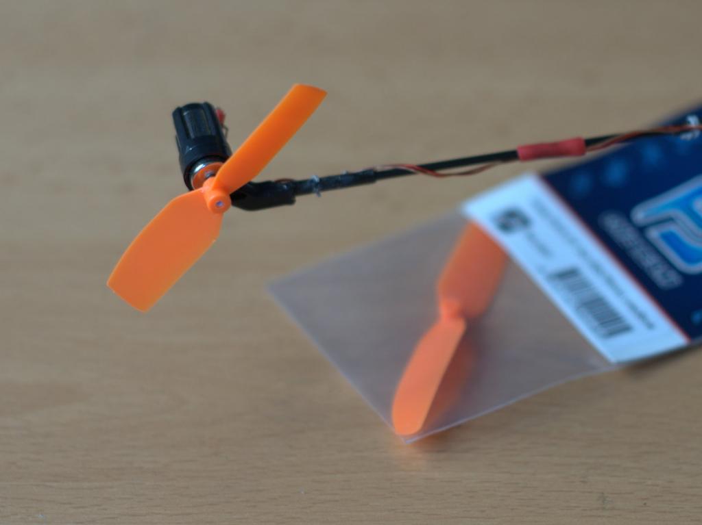

Jakou použít zadní vrtulku? Původní je dost malá, z SR120 má malé stoupání a je dost setrvačná. Měl jsem tam takovou prima, ale tu jsem rozbil. Novou podobnou jsem zatím nenašel. Nemáte někdo tip? Z čehokoli, když to bude fungovat....
prikrylm
Příspěvky: 4741
Bydliště: Řečkovice
Re: Blade mCPX II - tipy, triky, nastavení a opravy
#1506 Příspěvek od prikrylm »
Vrtulka: zkusil jsem tam dát vrtulku z Walkery 4#3 (protože byla v nejbližším obchodě) a je to lepší jak vrtulka z SR120. Ale úplně ono to není. Možná má zbytečně velký záběr...
Našel jsem je tady: http://www.radicalrc.com/ když jsem hledal "RRC 2.6" barevné, zkusil jsem je hned objednat. Celkem zmatené, nenašel jsem způsob, jak dostat do poštovného něco jiného jak $0. Tak jsem zvědavý, co s tím udělají.. edit: doptali si $4, což je prima cena.
a tady http://www.microflight.com/Prop-Tri-Turbofan .. jsou sice po dolaru, ale vyšší cena za poštu. ($14)
nebo alternativu od jinud. Třeba http://www.rchavran.cz/detail/vrtule-gw ... -3el2007v/
nebo stejná vrtule jinde v česku
(Blade mcpx vrtulka zadní, RRC 65mm, RRC 2.6", RRC 2.6x3") - kvůli budoucímu vyhledání...

ještě k vrtulkám.
Walkerácká, stejný tvar jako originál k mcpx, ale větší nechodila nic extra. Možná trochu prokluzovala, ještě vyzkouším nějak fixnout. Má hrozně tenký materiál, na walkeře je ještě opřená o cosi.
Upravená 3x3 od pelikandaniel.com vcelku dobré, zvlášť když se hlavní rotor točí trochu rychleji. Při pumpování drží poměrně dobře (narozdíl třeba od vrtule na 120 SR). Úplně tak dobré jako ta RCC 2,6" to není, ale je poměrně hodně vidět v našich obchodech a na rozdíl třeba od té walkerácké (stála mě asi 100 Kč :-( ) tahle stála 18 Kč.
Tož tak, už nebudu otravovat.
vrtulka střižená na průměr 60 mm, v pozadí původní velikost (86 mm).
