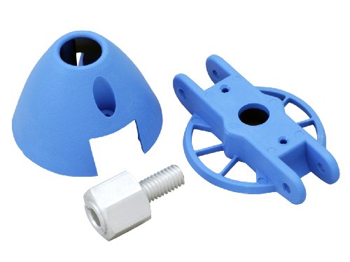

jyrry píše:Vůbec bych to nezkoušel. Plast vyrobený vysokotlakým vstřiknutím do formy má "o fous" jiné pevnostní vlastnosti než plast naslintaný po vrstvách.
Jeste jednou to pisu - tistene kuzely jsou uplne v pohode, overeno. Co se tyce tramce, tak pokud jde o neco jako jsem kdysi videl tusim prave u MPX, kde byl tramec spojen se zadni stenou kuzelu a materialu tam byla "tuna", tak to by asi taky slo, ale to uz by se muselo overit a prvni testy bych delal dost opatrne. Predpokladam, ze se bavime o vykonech setoveho motoru ve stylu parkfly a ze to nikdo nechce zkouset pr kilowatu :-)
Listy vrtule bych nezkousel v zadnem pripade, ono to ani tvarove moc nejde a kvalita by nestala za moc.

Jo, to bylo ono:
