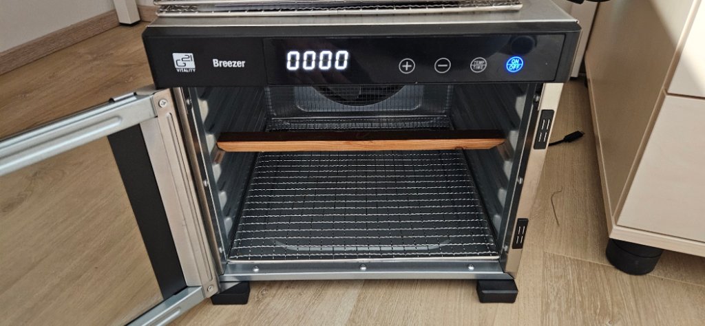

Dneska jsem měl potřebu sušit, takže jsem využil situace a dávám tady "jak to dělám já".
Sušička na ovoce značky Breezer. Byla zkoupena v Česku asi před třemi léty. Vyndám z ní jednotlivé "plata" a dám tam dřevěný trámek. Dovnitř se vlezou čtyři špulky vedle sebe. Tentokrát jsem sušičku připojil přes takový starý měřáček, co jsem vytáhnul z popelnice. Nikdy to nebyl komerční produkt, ale funguje to. Sušička používá bang-bang regulaci. Teplotní rele je slyšet cvakat. Když topí, je příkon přes 600W. Když jen větrá, tak 30.
Po dvou a půl hodinách sušení na 50 stupňů (v pokoji 21) je odebráno 0.81 kWh. Při současné ceně 35 Eurocentů za kWh mi to vychází jedno sušení PLA (50°C / 6 hod) na cca 70 centů, tady 17 korun, tedy jeden lahváč v akci.
Co mě zaujalo asi nejvíce je však to, že po kontrole levným IR teploměrem je cívka nejen zahřátá velmi rovnoměrně, ale teploměr ukazuje 48-49 stupňů na povrchu struny. S cívkama občas potočím, ale to je moc hezký výsledek.
Když se tak na to dívám, tak na specialni sušičku filamentu dlabu. Tohle se zdá být docela funkční.
edit: Sušičku jsme dostali na vánoce jako dárek, teď koukám, že tenhle model stojí docela dost. Ale pokud někdo suší houby, nebo ovoce, tak to může být "ideální dárek pro manželku"
