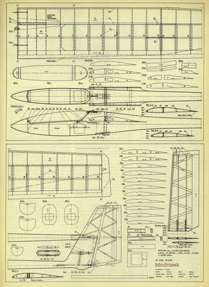

Bavíme se o tomto Modráskovi ??
Tedy bych se podíval kdo je autorem a udělal to podle něj. Za mě PŘESNĚ podle něj.
Úhel u trupu jen nebral ani tak jako vetknutí do Modela Universal, ale to, že vztlak je kolmo na křídlo. Tedy se vzepětím se vztlak zmenšuje. Nebo spíš proto, aby se se let zachoval je potřeba větší koeficient vztlaku a roste indukovaný odpor.
A ke stabilitě. Vycházel bych z volných modelů, kde je stabilita potřeba. Tam se dělá U. Pokud by bylo něco lepšího, dělali by to tak.

tondas2 píše: sob 25.10.2025 12:25 Vysvětlím proč se vlastně ptám, stavím model Modrásek. Jelikož mě učarovalo dělat spojku křídla,uhlíková trubka která se nasouvá do duralové trubky tak jsem onu duralovou trubku zalaminoval mezi nosníky ale už tam nebyl prostor udělat onen úhel 2 stupně pro vzepětí. A záměr je do trupu vlepit trubku na které uprostřed udělám ohyb pro vzepětí a budu nasouvat uhlíkovou z každé strany a na to křídlo. A ve chvílích kdy se nudím tak mě právě napadlo co by se vůbec stalo kdyby ten úhel tam nebyl.
tenhle příspěvek mi nějak unikl - takže když už je jasný konkrétní model (v prvním příspěvku byla zcela nekonkrétní obecná otázka), tak lze odpovědět celkem přesně - tím, že si zjednodušíš konstrukci, tak jasně degraduješ aerodynamický návrh toho modelu - prostě za cenu kompromisu (místo lomení rovná spojka) to Tondovo pečlivé dílo roxxxxreš.
Takže si můžeš vybrat, čemu :) dáš přednost - volba je jen a pouze na Tobě.
