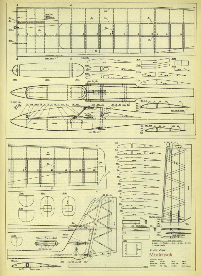

tenhle příspěvek mi nějak unikl - takže když už je jasný konkrétní model (v prvním příspěvku byla zcela nekonkrétní obecná otázka), tak lze odpovědět celkem přesně - tím, že si zjednodušíš konstrukci, tak jasně degraduješ aerodynamický návrh toho modelu - prostě za cenu kompromisu (místo lomení rovná spojka) to Tondovo pečlivé dílo roxxxxreš.tondas2 píše: sob 25.10.2025 12:25 Vysvětlím proč se vlastně ptám, stavím model Modrásek. Jelikož mě učarovalo dělat spojku křídla,uhlíková trubka která se nasouvá do duralové trubky tak jsem onu duralovou trubku zalaminoval mezi nosníky ale už tam nebyl prostor udělat onen úhel 2 stupně pro vzepětí. A záměr je do trupu vlepit trubku na které uprostřed udělám ohyb pro vzepětí a budu nasouvat uhlíkovou z každé strany a na to křídlo. A ve chvílích kdy se nudím tak mě právě napadlo co by se vůbec stalo kdyby ten úhel tam nebyl.

Tak jak model navržen je podle konstruktéra nejlepší kompromis (podle něj) pro let modelu. A to není jen o stabilitě, ale taky o řiditelnosti (nejsou tam křidélka a tak je potřeba vědět, jak funguje zatáčení jen se SOP). Zároveň určitě myslel na to, aby let byl příjemný a kultivovaný. Zvlášť vlétnutí do zatáčky, zatáčka a vyrovnání zatáčky.
A tohle přesně dělá dvojitě lomené křídlo.
