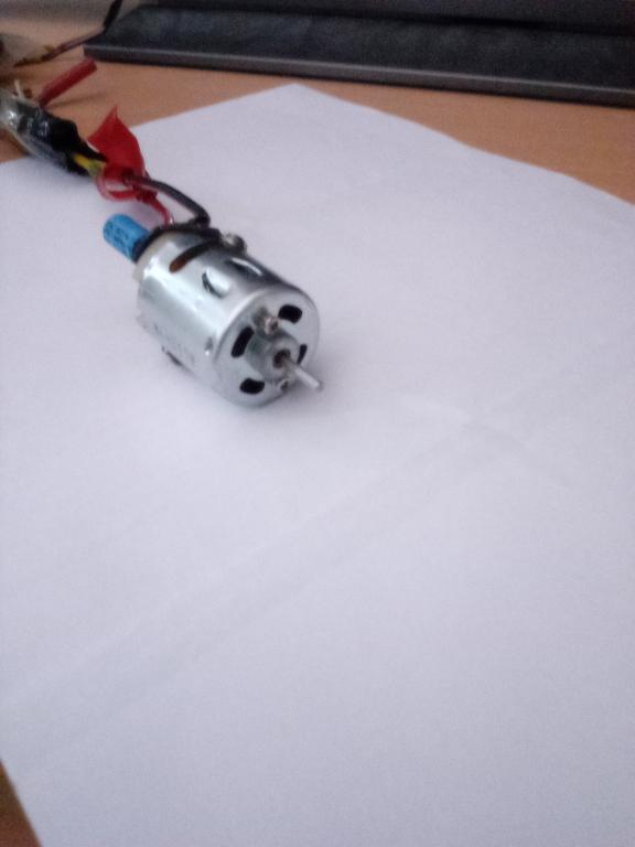

Guchar: Jdete na to moc vědecky. Jak jsem psal v prvním dotazu, mám to na osahání jak píšete a model jsem dostal. Je prý po nějakém modeláři co zemřel, tak na podrobnosti se nezeptám. Co je to však za model nevím, není tam žádný nápis, jen na trupu Ab-mel, nebo tak něco. Elektromotorek je nějaký univerzální, není na něm ani typ, jen nějaké číslo. Vypadá jak z nějakého fénu nebo tak něco. Takže parametry nevím.

Mám to v podstatě na naučení, tak jsem do toho nechtěl dávat moc peněz. Ano, baterii koupím nějakou LiPol, která by posloužila kdyžtak pro ss motorek nebo i stříďák. Jak už jsem psal, motorek je nějaký neznámý typ bez označení a regulátor asi domácí výroba. Elektrika je celkově škaredě udělaná, tak chci udělat novou. Třeba by i stávající motor vyhověl, ale raději chci dát něco trochu rozumného. A ss motor koupím za plácnu 100 korun, regulátor za plácnu 300 korun. AC motor ten nejlevnější kolem 350 korun a regulátor 500? Takže ss motor na první pokusy by pro mě byl lepší a levnější.

@varok Jako každý DC motor má nějaký průměr a délku (vzdálenost mezi čely). Pak je podstatný počet cívek na rotoru (hádám tři) a počet závitů na segmentech navinutých. S tím souvisí použitý průměr drátů cívek. Pokud je čím lze pro nějaké napětí (např. 6 V) změřit otáčky, bez vrtule. Zda tam je, nebo není převodovka je asi vidět. Ono tehdejších motorků zase nebylo tak moc. Google už dnes hledá i podle obrázků. Na druhou stranu, když je tenhle souhrn pro uživatele příliš složitý, je možná schůdnější pohon vyměnit za AC. Který je v něčem s blízkou letovou váhou, rozpětím a převážným stylem létání (asi lze předpokládat styl rekreační).

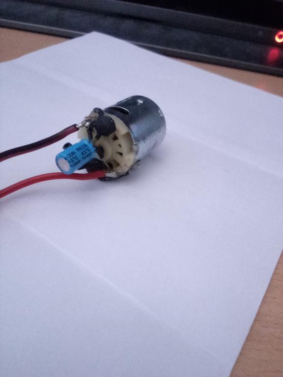

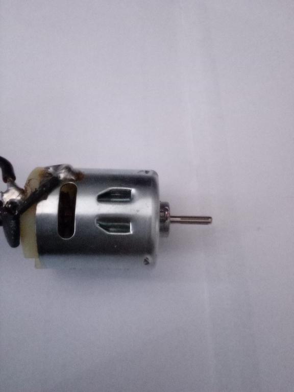

varok
Příspěvky: 2778
Bydliště: Havířov
Re: Pohon elektrovětroně 1800mm
#23 Příspěvek od varok »
Tady jsou nějaké obrázky toho elektromotorku co byl v letadle:

guchar: Tak ještě jednou. Motorek vypadá jako nějaký prostě univerzální typ pro průmysl, ne modelářský. Viděl jsem podobný nebo stejný v některých přístrojích jako třeba fukar na foukání matrací, el. topení do auta apod. Podle sluchu měli vyšší otáčky, tenhle nevím, zatím jsem nezkoušel. Má to 3 pólový rotor, rozměry rotoru nevím, musel bych motorek rozebrat. Ale než takhle zkoušet něco tajemného, tak raději koupím nebo najdu jiný známý elektromotorek. I nový se dá koupit kolem 100 a více korun nějaký MIG 400. I ten Mabuchi 380 co mám doma bych tam viděl raději než tohle.
