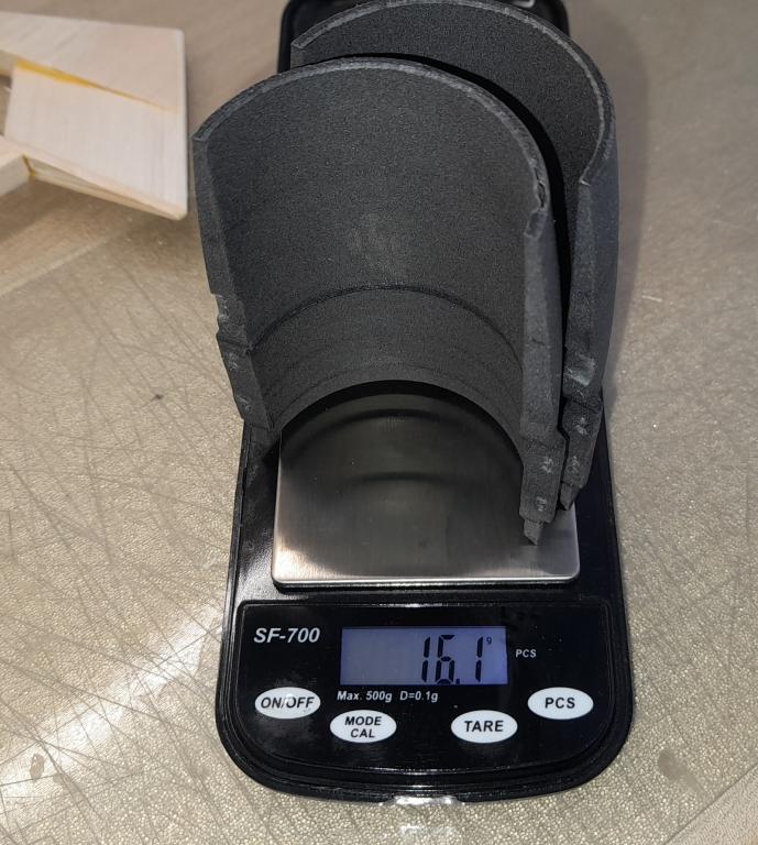

TomasC píše:Černé PLA-LW, zajímavé.
Jojo, tohle je tištěné na 2 perimetry povrch a asi 8% výplň gyroid, tiskne mi to syn na Bambulab P1S (tiskne až podezřele dobře cokoli...).
To drobné poškození vpravo nahoře jsem udělal já při neopatrném odstraňování brimu...
Tiskl mi i tohle... foceno při zkoušení statického tahu EDF 70mm.

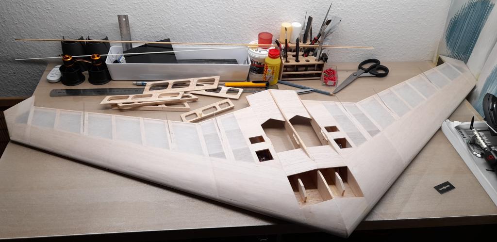

Potahování Vliesem (zatím jeho nažehlování na disperzi) mi jde pomalu, ale už se to nějak rýsuje...

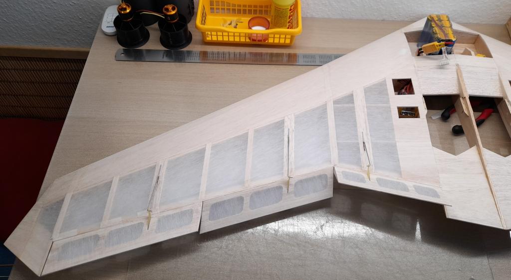

Polovina křídla je oklapkovaná; zatím bez nátěru, pojistek táhel a dalších dodělávek. Ale už se to hýbe a můžu si hrát s mixováním :-)
Vyzkoušel jsem při tom "panty" klapek tak trochu jinak. Už nějakou dobu na mých křídlech klapku prostě přilepím přečnívajícím horním potahem (Vlies) na křídlo. Výhody - jednoduchost, nízká hmotnost, plné utěsnění štěrbiny (asi jako klasický proužek izolepy). Nevýhoda - jak je to jen jednostranně přilepené, občas se to odlepuje a musím to poopravit.
Použil jsem tedy metodu "křížové vazby", kdy část potahu křidélka vede shora dolů a část zdola nahoru. Jasné to je z obrázku, každá část zachycuje síly ve "svém" směru a lepidlo není namáhané odtržením ale na smyk, což je vždy výhodnější. Jen při tom potahování klapky je nutné přemýšlet = prostříhat a přilepit to správně :mrgreen:

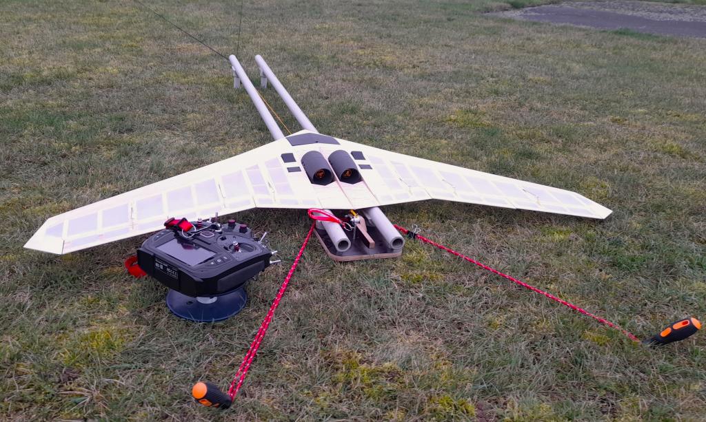

Nevydržel jsem a poslal éro do luftu ještě před barvením.
První pokus o katapultáž se trochu nepovedl, prostě jsem málo natáhnul gumu :oops:
Druhý pokus už proběhl dle předpokladů a přání; pak ovšem nastal adrenalínek, protože takhle v "přírodní" barvě byly na šedobílé obloze většinu doby vidět jen ty černé motory :mrgreen: Proto je video kratičké, ty neviditelné okamžiky jsem vystříhal.
Přistání bylo trochu na fofru, ale bez následků; příště už se polepším 8)

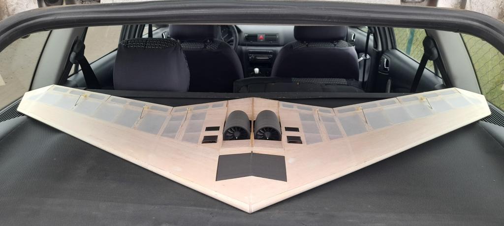

Předcházela nabíjecí příprava, mám tu takové "TESLA field" :mrgreen:
V autě jsem si ověřil, že záměr "éro za okno" se povedl:
Nejvyšší připravenost; už jen odjistit a šlápnout :-)
Asi tak 10 vteřin po přistání :-)
No a tady je to ostříhané video z prvního letu:

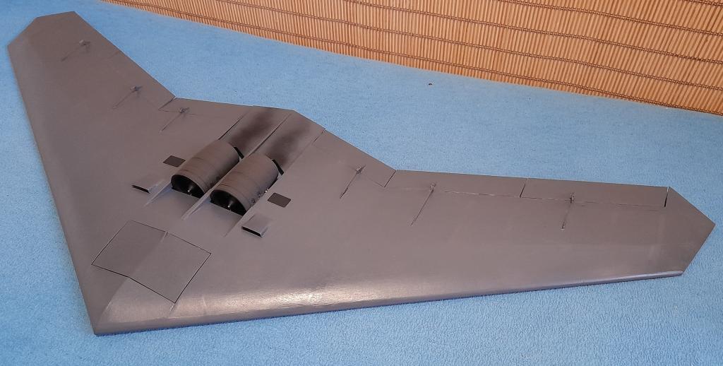

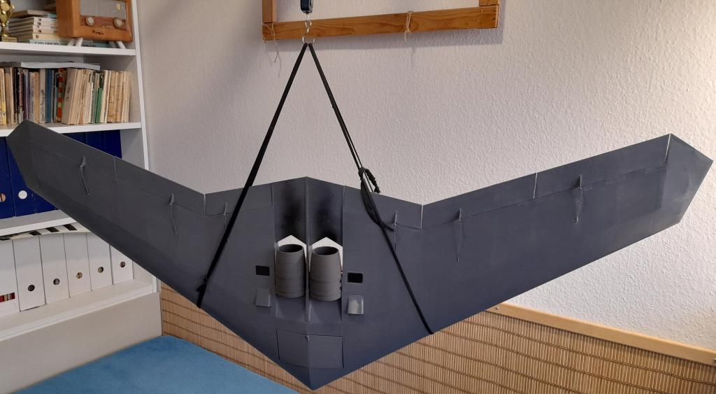

Nastříkal jsem trochu viditelnější barvou, je to noční průzkumný dron :-)

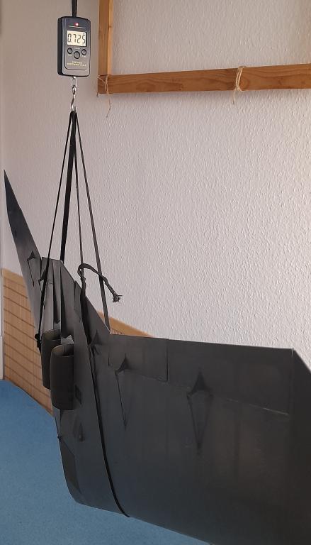

Zkoušel jsem i tah pohonů; není to až tak moc, ale vědomě napájím 4s dmychadla 3s baterkami, tím se dost sníží hlučnost.
Aktuální letová hmotnost je 925g, plošné zatížení je 27g/dm²

#26 Příspěvek od TomasC »
To tvoje vážení mi přijde jako skvěle sebevražedná mise :-).
