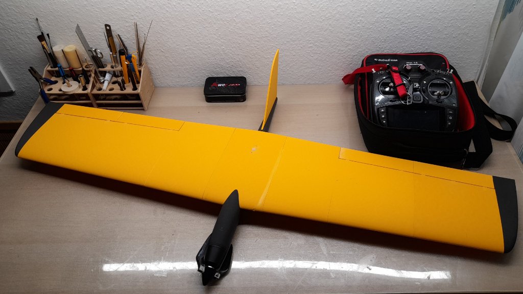

Zase mi hráblo a dal jsem ještě šanci 3D tisku :-)
Zkopíroval jsem tvary mého 1,1m konstrukčního samokřídla Pindik, v potu tváře vymodeloval, se skřípením zubů vytiskl a pak pohodově osadil. Výsledek je dost hmotný - 550g oproti 270g dřevěného předchůdce. Pravda, mám stěnu dílů dost přes 0,6mm a tiskaři letadel to umí 0,4mm, ale jak jsem to zkoušel, to už musí být dost choulostivé jak na manipulaci, tak na jen trochu nešetrná přistání...
Nečekám zhoršení letových vlastností, ale prostě budou jiné.
Tištěno z LW PLA (3dlabprint) , jen některé malé díly jsou z klasického PLA a PLA HT (AURAPOL).
Když to slušně poletí (dávám tomu 99% naději :-D ), zkusím najít betatestera co běžně tiskne, jestli to dokáže vyprintit lehčí. Pak bych data (stl) nabídl (printables a spol.)

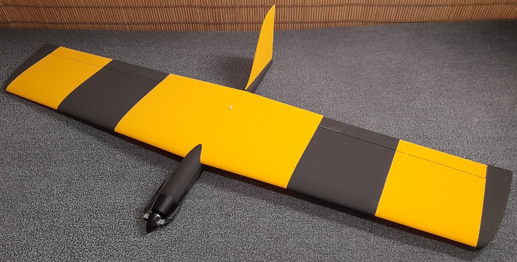

Zakomponoval jsem poznatky z první verze. Trup je komplet nový, vepředu prodloužený a rozšířený. Pojme teď baterku 3s 860mAh, motor je 2836 (bylo 3s 500mAh a 2830). To vše umožnilo dosáhnout správnou polohu těžiště bez přídavku olova. Letová hmotnost je teď 590g.
Teď už jen trochu slušnější počasí a šup s tím do vzduchu.
Tady je k tomu video, trup ještě původní. Létám s tím opatrně, bylo to poslepované...

Vytiskl a slepil jsem nové křídlo. Snažil jsem se o nízkou hmotnost a to se povedlo. Z původní hmotnosti 315g (křídlo bez serv) jsem se dostal na 235g (také křídlo bez serv).
Ovšem co se týká pevnosti, je to poněkud nepřesvědčivé, musím na to opatrně. Myslím že balzový předchůdce je bytelnější :mrgreen:
Letová hmotnost s baterií 3s 500mAh je teď 480g oproti předchozím 590g.

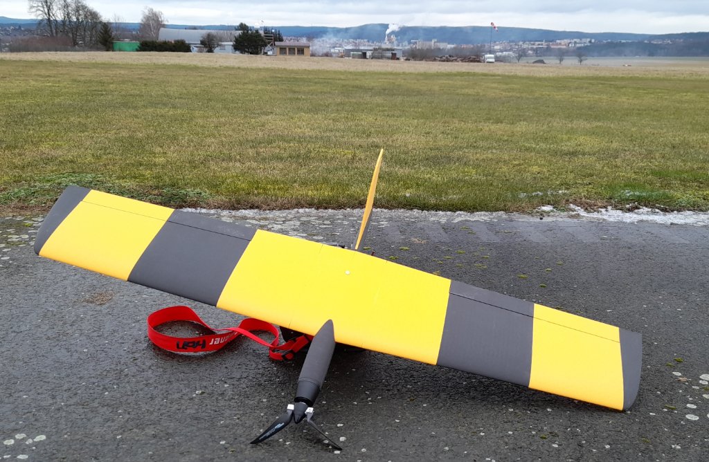

Počasí mě vylákalo k otestování nového křídla.
Asi už na data nebudu výrazněji sahat, nafotím něco jako fotonávod, sepíšu pár vět a dám data na printables. Létá to svižně, je to obratné, trochu se projevuje nárůst hmotnosti - 435g oproti 280g kontrukčního předchůdce.
Nicméně - jsem spokojený.
