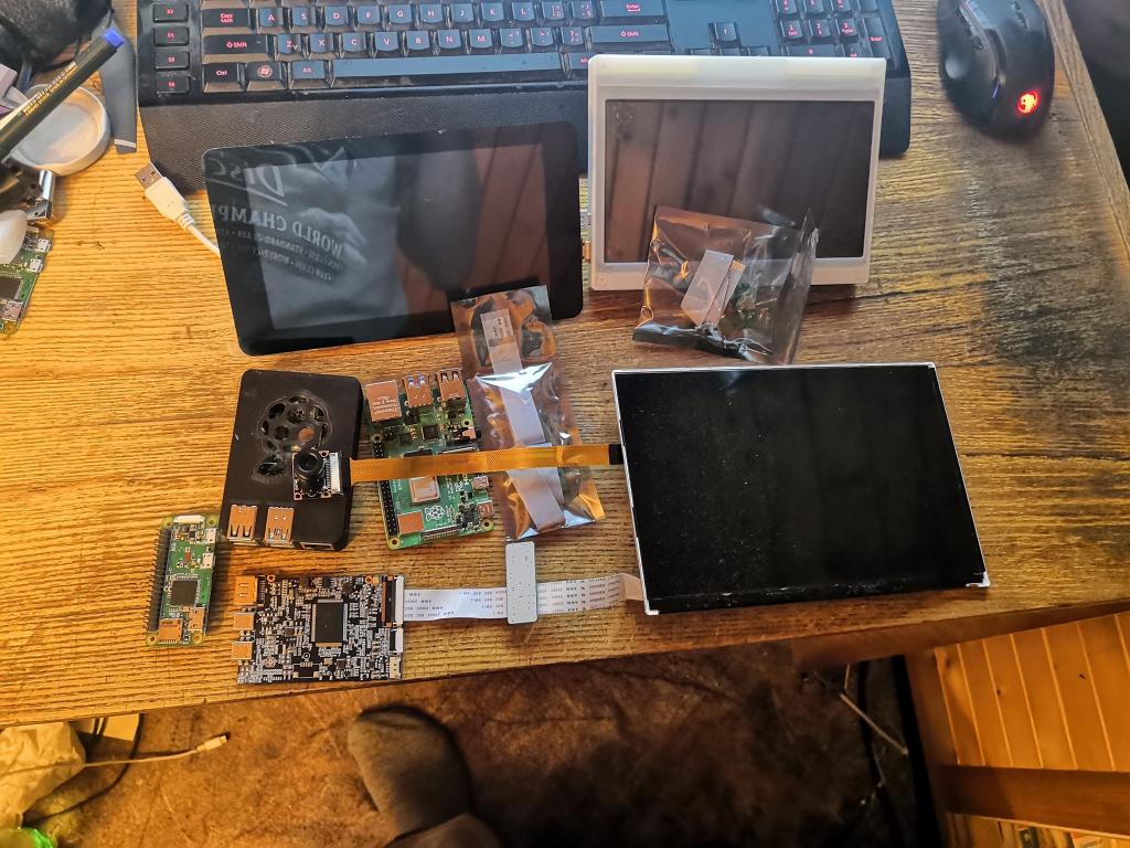

Woita
Příspěvky: 7360
Bydliště: Písek, ČR
Re: Digitální přenos - hd-zero
#29 Příspěvek od Woita »
Pro úplnost: ta image je stejná pro Air i pro Ground raspberry. Image se nahraje na SD kartu a je hotovo. Kartička se zastrčí do SD slotu v Raspberry, stejně pro Ait i Ground stanici.
K Air stanici se připojí kamera a wifi kartička, ke Ground stanici se připojí brýle (nebo jiný monitor) a wifi kartička. Hotovo a už jen zapnout.
Ty Raspberry samy poznají kde je kamera a podle toho se spustí příslušný program buď pro Air nebo pro Ground station.
A postřeh k tomu napájení: Přijde mi to jako nějaký městský folklór, leckde jsem četl hlavně nepoužívat konektory, vše letovat, nelze použít powerbanku pro napájení apod. Tak za mne klidně konektory a napájím powerbankami, nevím proč by s tím měl být problém spojovat USB konektorem. Na celém světě se všechna USB zarízení připojují konektorem tak o co jde :wink: I ta WiFi kartička má USB konektor a je na to stavěná, takže taky jí mám jen zastrčenou do USB konektoru Raspberry, a zkoušel jsem to i přes prodlužovací USB káblík, funguje to stejně.
Naposledy upravil(a) Woita dne čtv 30.12.2021 18:51, celkem upraveno 1 x.
Woita
Příspěvky: 7360
Bydliště: Písek, ČR
#30 Příspěvek od Woita »
Wormsnake píše:...
Na jakém konkrétním HW jsi to rozchodil?
Naposledy na tomto:
A nejdříve na tomto:
To malé RPI bylo dost zatížené (na OSD to ukazuje i zatížení procesoru obou stanic, jelo to třeba na 95%), trochu se sekal obraz, přisuzoval jsem to nestíhající pozemní stanici, tak jsem koupil ty velké (myslím že to jsou nějaké čtyřky) a dal jsem je nahoru i dolů. RPI4 jsou zatížené na jednotky procent.
Žádný popis k tomu pro zprovoznění není třeba, a když se to spustí tak vše je v displeji (nebo u mě ve VR helmě). Do USB se dá připojit myš, která se ihned chytně a s ní se jezdí po obrazovce (po helmě) a konfiguruje se to všechno tam, a je tam i on-line nápověda u každé položky, co to dělá a jak se to nastavuje. Ízy Pízy.
