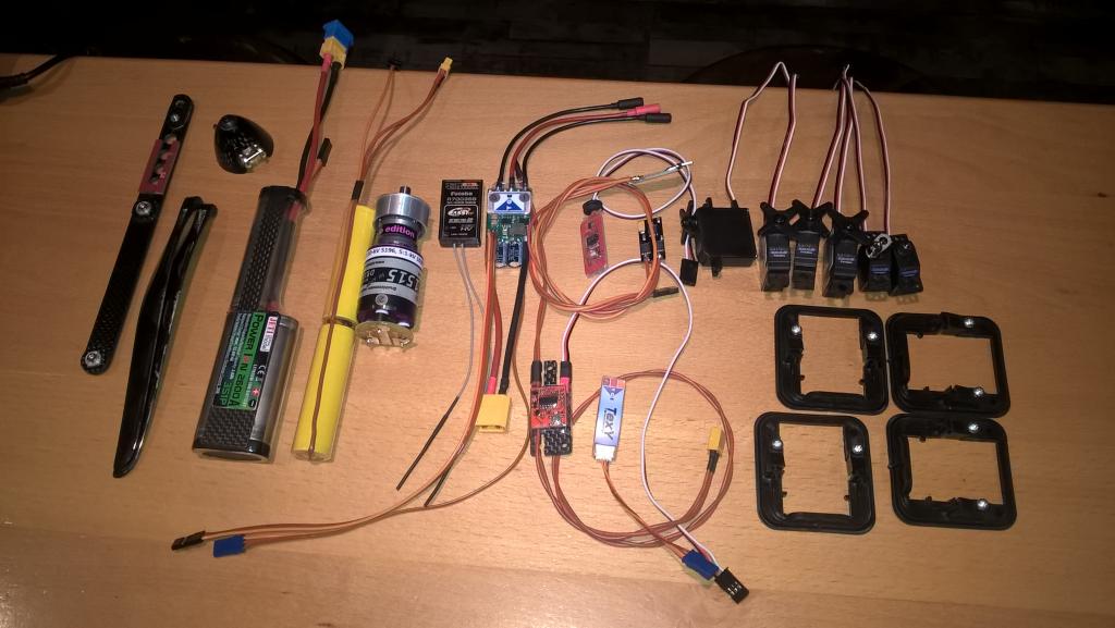

Tak jsem pro srandu vyfotil všechno vybavení co do Infinity Evo půjde.
Ještě chybí GPS senzor, protože váhám který vzít.
Jako ukázku co ta sranda stojí (doporučuji ukázat manželkám !! :-) :-) Je tu i seznam s cenami.
A v seznamu není zahrnuta cena modelu.
Baterie 3S-Sony 2600-VTC5A 600kč
Baterie 2S-LiFe 1000mAh 120kč
Lehner 1515+Reisenauer 5:1 6932kč
Přijímač Futaba 7003SB 3000kč
Vrtule GM 14/7 735kč
Kužel GM32mm/6 1025kč
Regulátor YGE 35LVT 2199kč
Převodník YGE/Futaba 719kč
Vario čidlo 10cm/s Rc-Sense 1400kč
10A I/U/W sonda –Rcsense 1200kč
Zepsus dual battery switch 1500kč
Serva 4x Futaba 3172SV (Křídlo) 6000kč
Serva 2X Futaba S3777SV (V tail) 2300kč
Servorámečky s podpurným ložiskem 4x 1238kč
.............................................................................................................................. 28968 kč

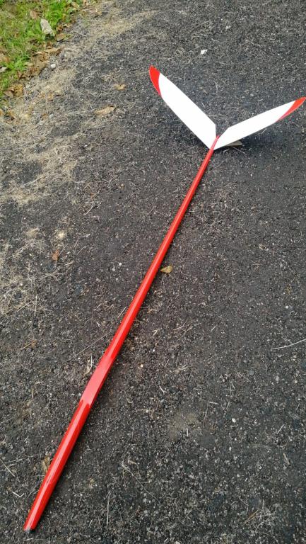

#30 Příspěvek od graup15 »

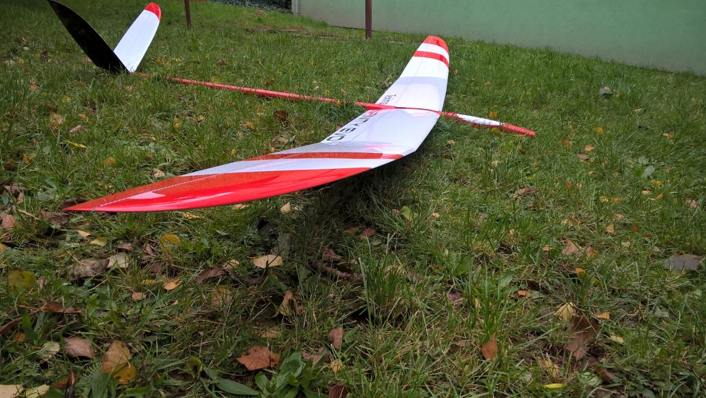

Infinity Evo je doma.
V ceně je model v provedení Double Carbon. Sendvič s Rohacelem.
Dvě spojky s různým vzepětím, kdy ta s větším dává modelu už slušné dvojité vzepětí.
Obaly na křídla a Vop. A šitý obal na trup a obě spojky. Základní balast, měrky výchylek na klapky,křidélka i Vop.

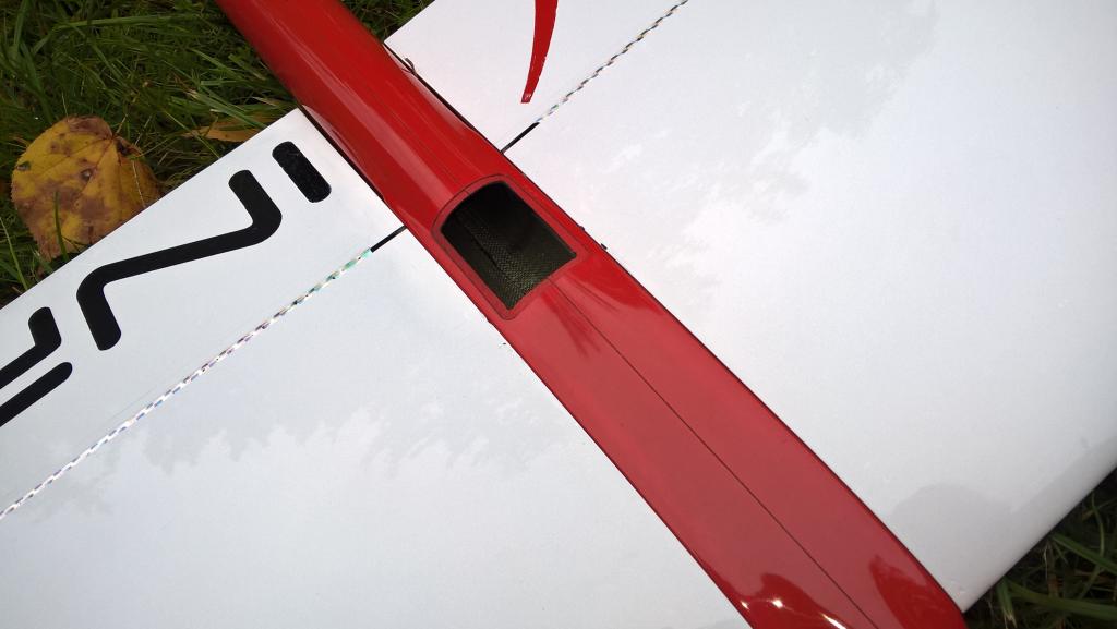

Kabeláže jak v křídle tak i v trupu . Trup má vzadu okénko (viz fotka) a tak je možná objednávka se servy vzadu, nebo vepředu.
A určitě každého zajímá cena...je na dotaz :-) A je opravdu skvělá !!!
V mém provedení je prázdná hmotnost modelu 1125g (nechtěl jsem vyloženě lehouše, ale hodně pevné éro s rozumnou hmotností)
Jediná maličkost která mi trošičku vadí, ale přežiju to :-) :-) Nechtěl jsem Deans konektory, ale jen vyvedený kabel s tím,že si tam dám 6 pin MPX (kdy budou 3x2 paralelně piny). No a mám tam ty Deans konektory. Příště budu muset v objednávce psát toto písmem s velikostí 72 :-) :-)
Důvod je ten,že když už tahám vše po S-Busu, proč neudělat konektor spolehlivější paralalením řazením pinů. Ale Deans má jen 4 piny..no příště....
