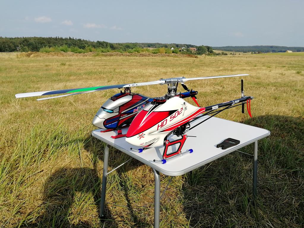

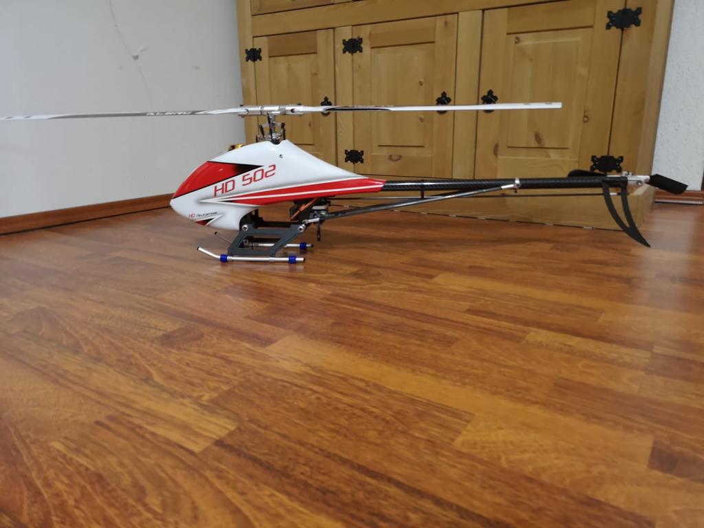

tak po návratu z dovolené mě doma čekalo překvapení v podání kabinky. Teď je už HDčko kompletní. 8)

Muj uz taky v plny parade:)

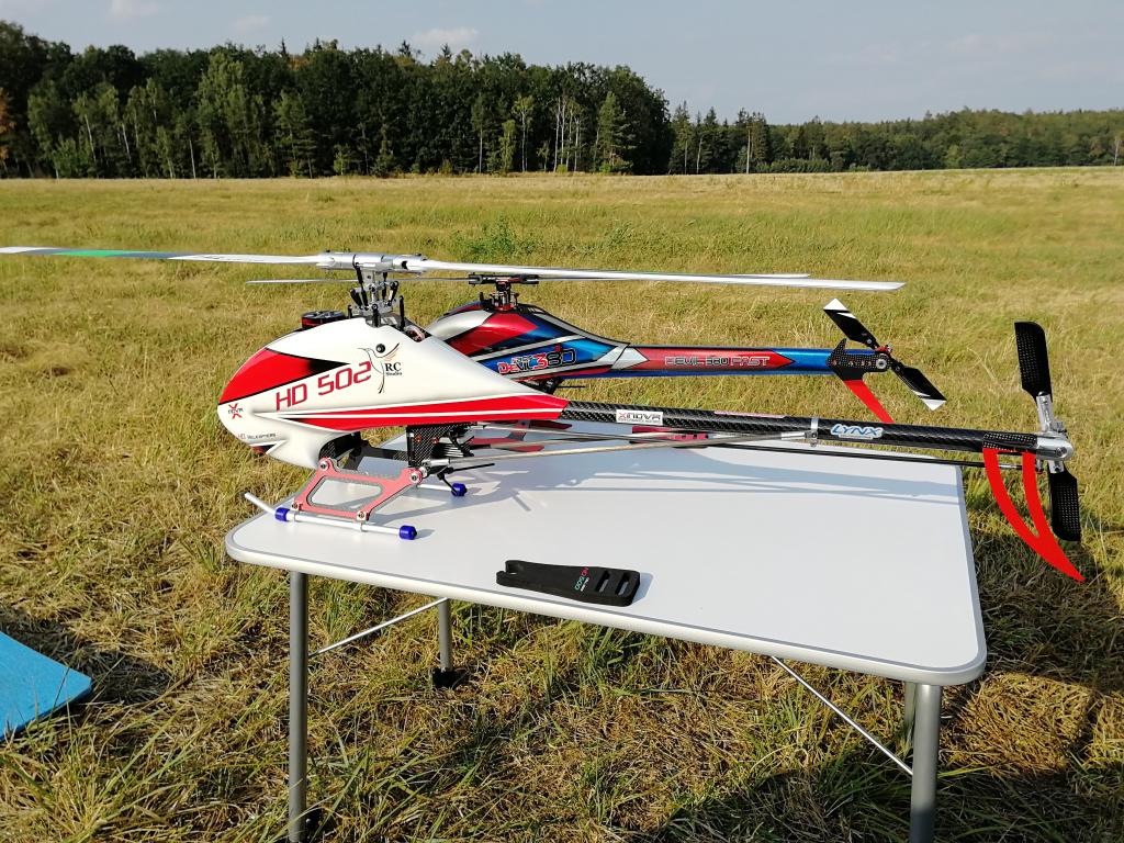

Hlásím se do klubu, dnes jsem poprvé polítal s kabinou.

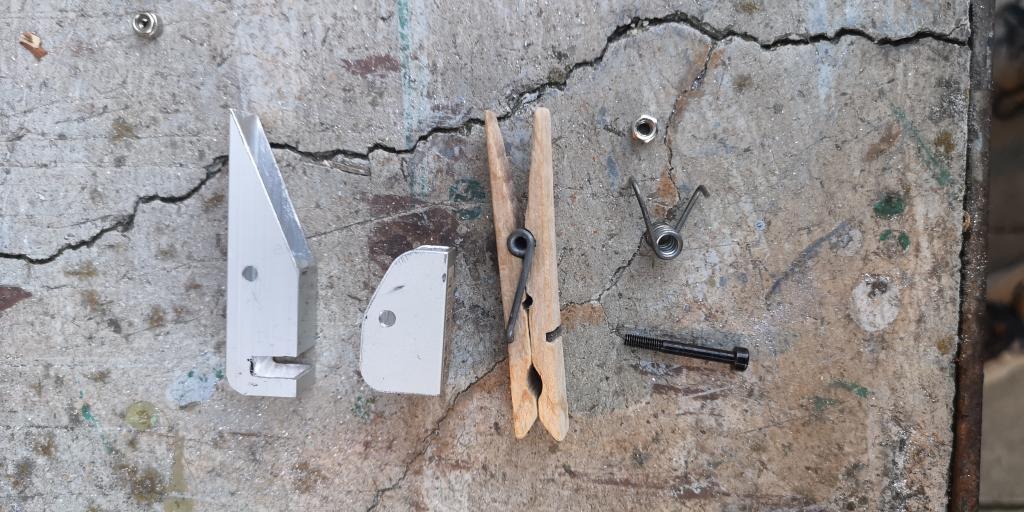

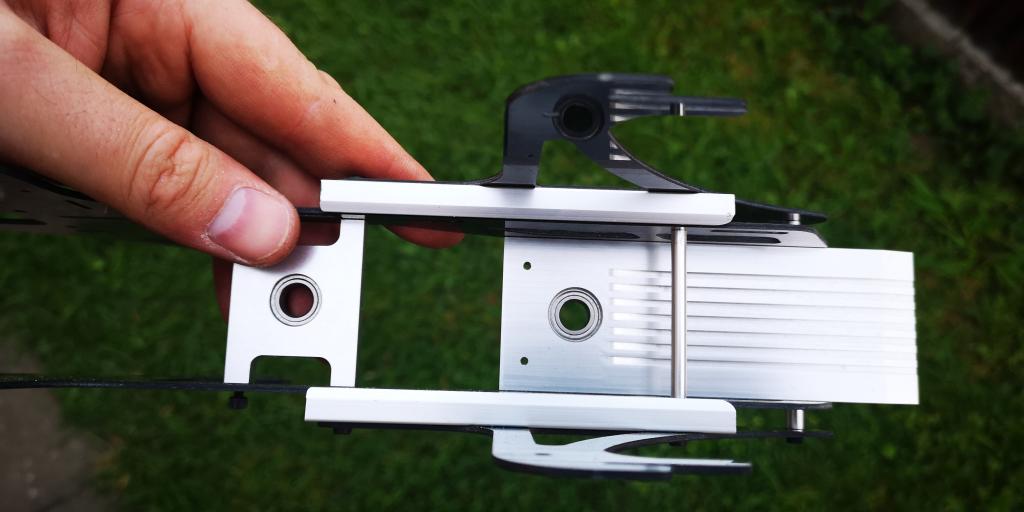

tak jsem si dnes zamodelařil a odstranil jednu věc, která mě na HDčku štvala a to způsob výměny baterek.
seltino
Příspěvky: 2516
Bydliště: Brušperk
Re: HD 502
#21 Příspěvek od seltino »
a video jak to fachčí :)

mám 2 baterky víc nepotřebuju, takže jsem udělal dva šuplíky :)

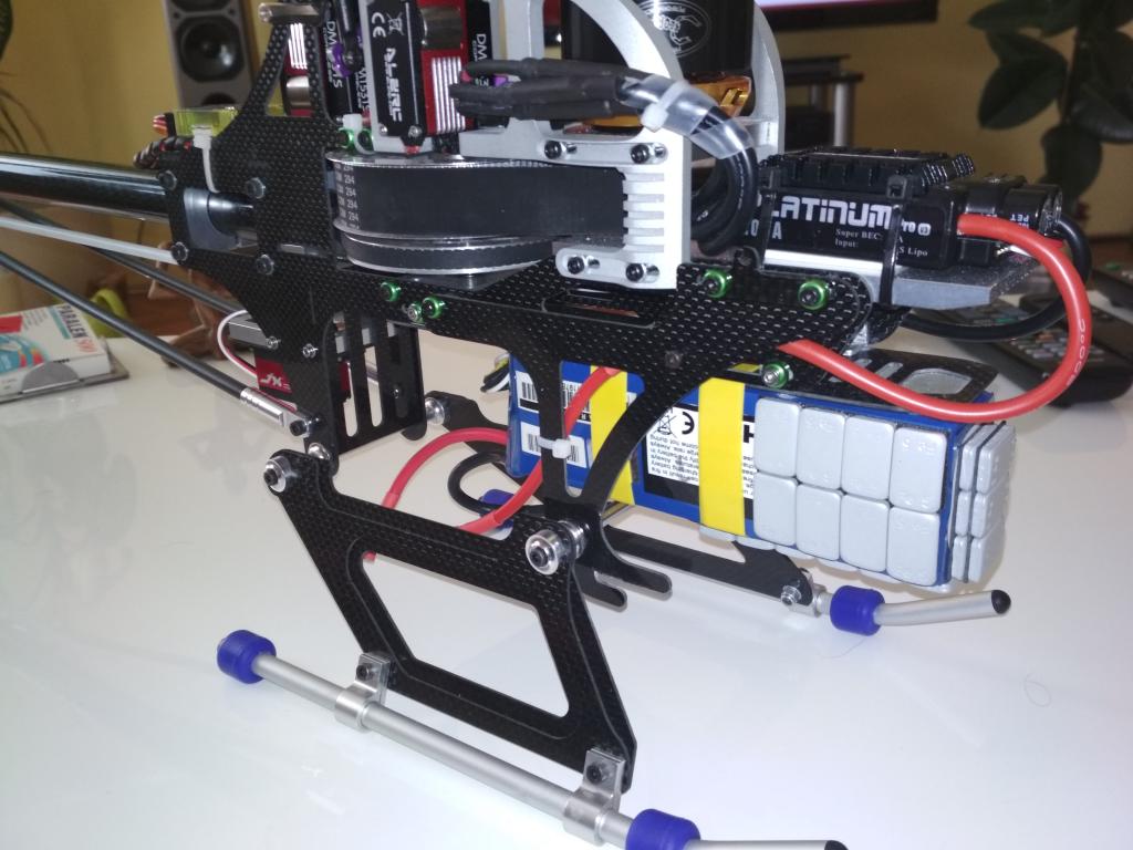

Pridam neco do mlejna:))) litam lipo 2650 mah. Helina dovazena v pneuservisu:))
Doba letu 5:20 na cca 1800mah.

tuningový podvozek, 60g hmotnosti z heliny dole

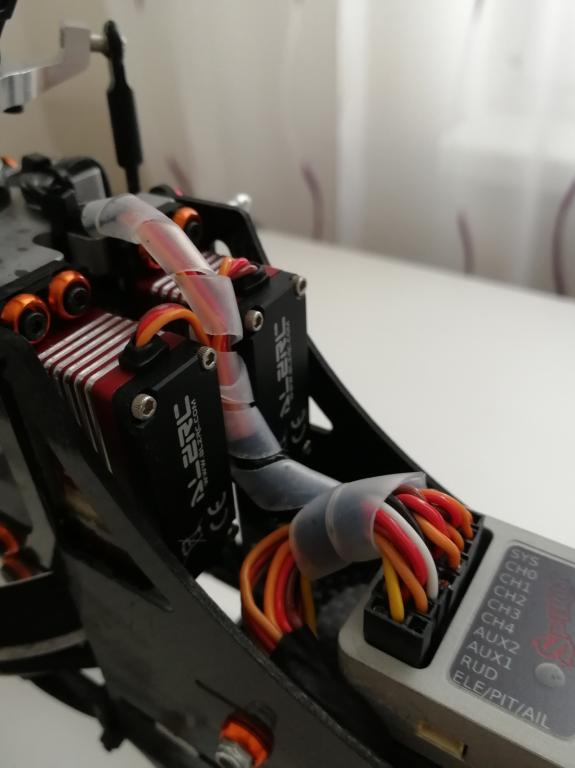

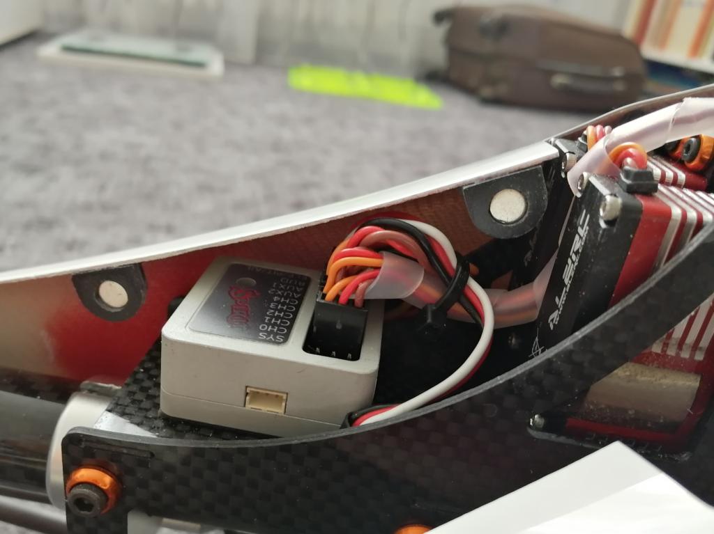

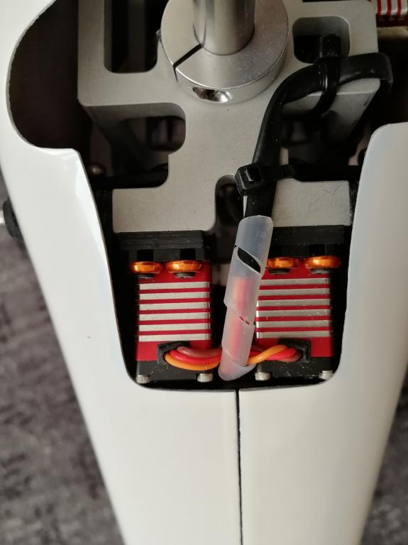

Mě se taky líbila konstrukce a proto jsem do ní šel. Nejdříve chci říct, že teď už jsem spokojený a lítá
skvěle a nechci tě zrazovat od koupě, ale dost tomu předcházelo.
Co se týče stavby, tak nic nesedí, všechno předem odzkoušet a dopilovat. Táhlo ke smýkátku udělat nové
ze silnější trubičky a vynechat to jejich prohnuté se středovým uchycením. Očka k ciklice jsou rozdílného
průměru, to znamená rovnou koupit pytlíček na víc a vybrat shodné. (některé jsou moc volné, jiné mi při
nasazování na kuličku prasklo). To středové táhlo k ciklice (protažené tím hliníkovím výliskem) je odlišné
a dle mě poddimenzované. Vyrobil jsem ze zbylých oček viz foto.
Pak jsem bojoval s velkýma vibracema. Zadní ozubené kolečko bylo špatně slepené a šmajdalo. Zkoušel jsem,
jestli na záruku pošlou jiné, ale prodejce ze mě dělal debila a stále dokola psal ať si vyvážím listy
vrtulky. Nakonec jsem si musel koupit nové, což s dopravou vyjde kolem 1 000,-. Prodlužoval jsem i vzpěry
ocasní trubky o 5cm, ale to moc nepomohlo. Točím na rotoru 2300 otáček a u těch jsou vibrace snesitelné.
Chtěl jsem 2400 jako mám na Goblinu500, ale to už se HDčko moc klepe. (Dle Spiritu - frekvenční analyzátor)
Kabeláž udělat na míru a perfektně učesat, jinak na to nedostaneš kanopu. Ta je pěkně udělaná, ale
stejně jsem na ní musel vybrousit díru pro serva, jinak se šmrdlala o dráty.
Tohle byly zhruba hlavní věci, musíš mít trpělivost, je to modelařina. Jak jsem už psal, nechci tě odradit,
lítá dobře a už ho mám docela rád.
