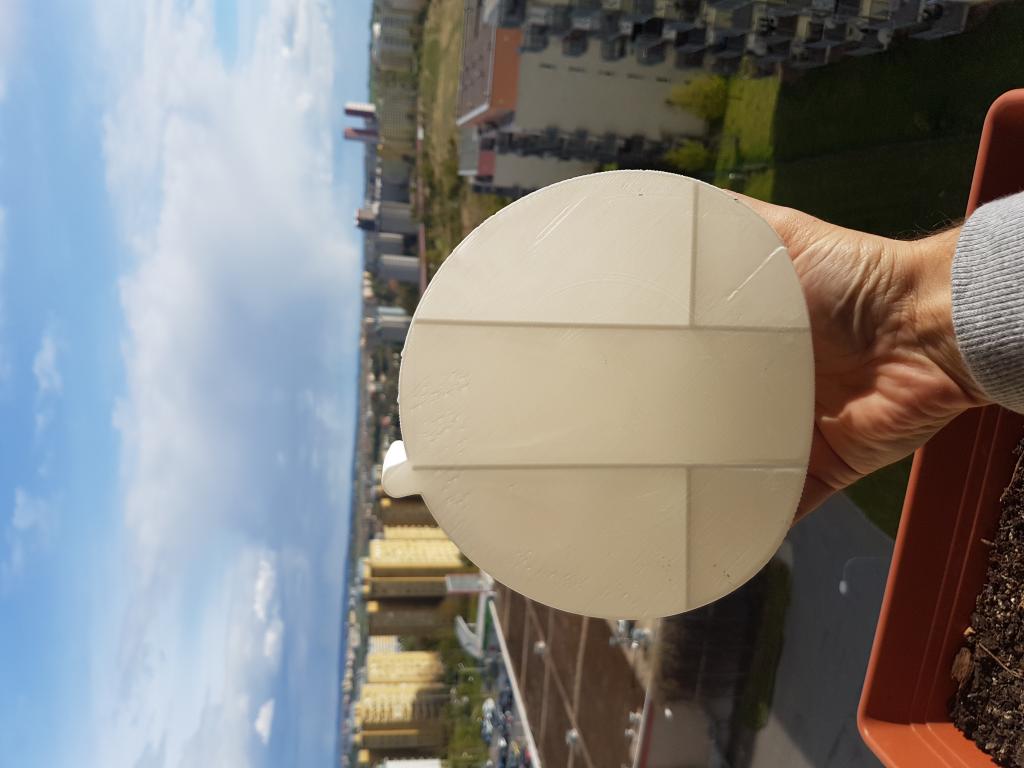

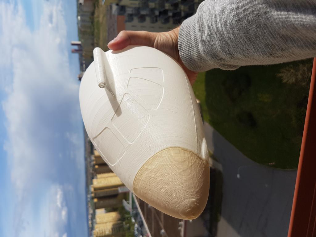

maličko jsem pokročil .
Výborně zpevňuje uhlíková tkanina prosycená vteřiňákem - epoxid na tom nedrží .
Ještě zkusím nějaký leptací základ, ale nedělám si iluze .

Taky jsem pokročil, jako dobrý asi, ale laminát to prostě nééééni..

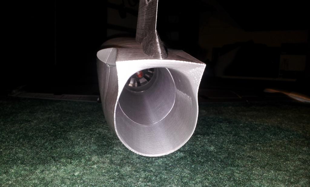

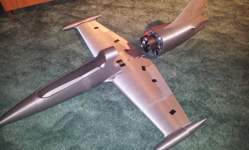

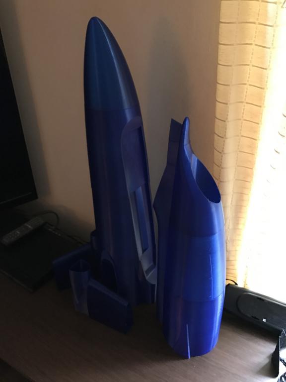

Tak tisk PETG
2xperimetry
skin 0,6
trup nařezán po cca 180mm.
Váha vypadá že bude asi 1,2-1,3 kg bez osazení.
dimenzováno na 65 - 70mm edf, my tam zkusíme dát 20tku turbínu
Ten petg je takovej správně pružnej, tak si říkám, že přistání do trávy na břicho budou na pohodu. S podvozkem zatím nepočítám. Možná to i zmenším, zdá se mi to velký.

petrcorrado píše:Váha vypadá že bude asi 1,2-1,3 kg bez osazení.
Hodně bude záležet na EDFku. U verze 2 jsem bez bat. na skoro 1,1 kg. S bat. 1,560 kg. To EDF má udávanej tah 1,3 kg. Když dám plnej, tak chvíli letí i do oblak :D . Myslím, že je to tak akorát. Ten Delfín vypadá líp když letí pomaleji, než naplno. Uvidím kam se dostanu s verzí 3.

když jsme lítali s kompozitem 165cm na 90tku, letěl na 6s na třetinu plynu. Ono ani moc delfínu ten plnej plyn nesluší. Je to prostě éro na pohodu.

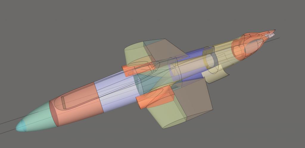

Tak další víkend pokusů - zjistil jsem že mi nedokáže slicer zpracovat zkušební část spitfira od 3Dlabprint (Cura ani Simplify)
ale alespoň jsem měl šanci vidět jak je to namodelované - jednostranný skin (otevřený mesh) jako povrch a nezávislý mesh nebo několik
jako vnistřní konstrukce a moc to na sebe ani nesedí, ono se to speče. S tímhle zjištěním, že to co tisknu nemusí být vždy uzavřený objekt
jsem se vrhnul na modelování a mám toto:
cca 22 cm dlouhé 16,5cm v průměru, váha 125g.

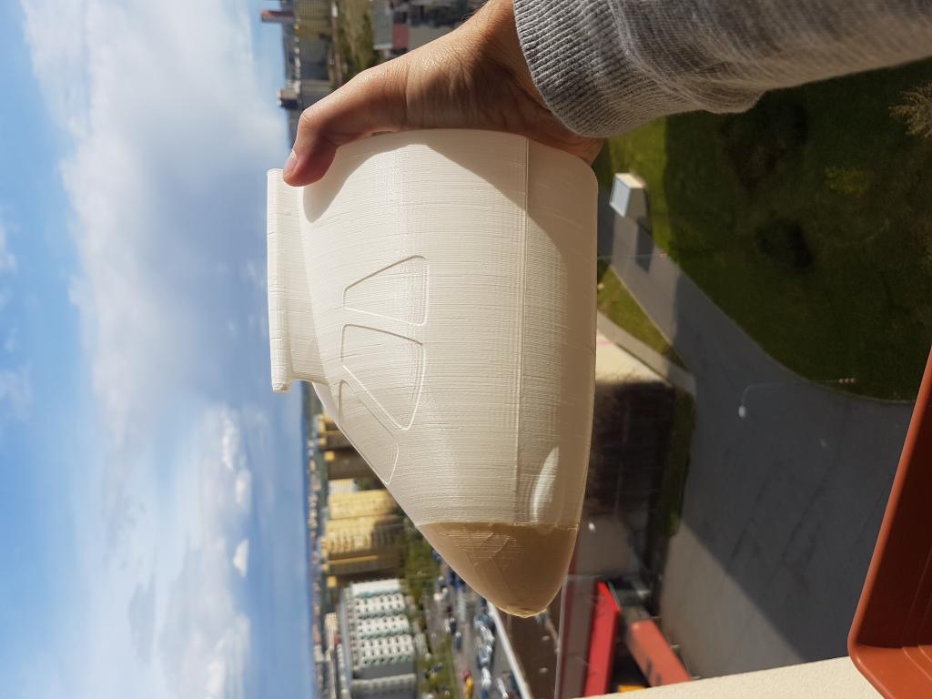

Vnější obrys se tisk jedním perimetrem 0.4mm vnitřní konstrukce se mi bohužel kreslí jako 1 perimetr z každé strany žebra a mezi tím mezera
horší je že se mi to prokreslí i do obvodu objektu i když je to jiný mesh. tohle potřebuju odstranit a pak jsem spokojený.

Musí tam být mezera 0,8 mm nebo o chlup větší - záleží, jak máš nastavenou tl. stěn .

Zkoušel jsem Sketchup ale neumím ho tak kreslím v Blenderu.
Objekt s nulovou tloušťkou stěny je každý otevřený mesh. Např válec, kdy smažeš jednu podstavu
(a máš ji klidně jako jiný samostatný mesh) nebo u složitějšího objektu prostě někde nemáš spojené
hrany (máš dva body na stejných souřadnicích). Jen nevím jestli je to ok, protože v manuálech slicerů
se všude píše že objekt MUSÍ být uzavřený, aby věděl slicer kde je venku a kde uvnitř.

to není úplně přesné, třeba kisslicer tohle neřeší, tisknu otevřené objekty (např ten válec bez horního víka) v nulové tl. Co se tisku vnitřních výztuh týče, tak oddálit cca 0,8-0,9 mm. Neb při slicování nebude přerušen ten obvodový řez. Chce to vyzkoušet. Osobně tedy raději tisknu vždy dva perimetry, je lepší soudržnost vrstev. Je potřeba mít vždy venkovní strany správně orientované - tj ven.

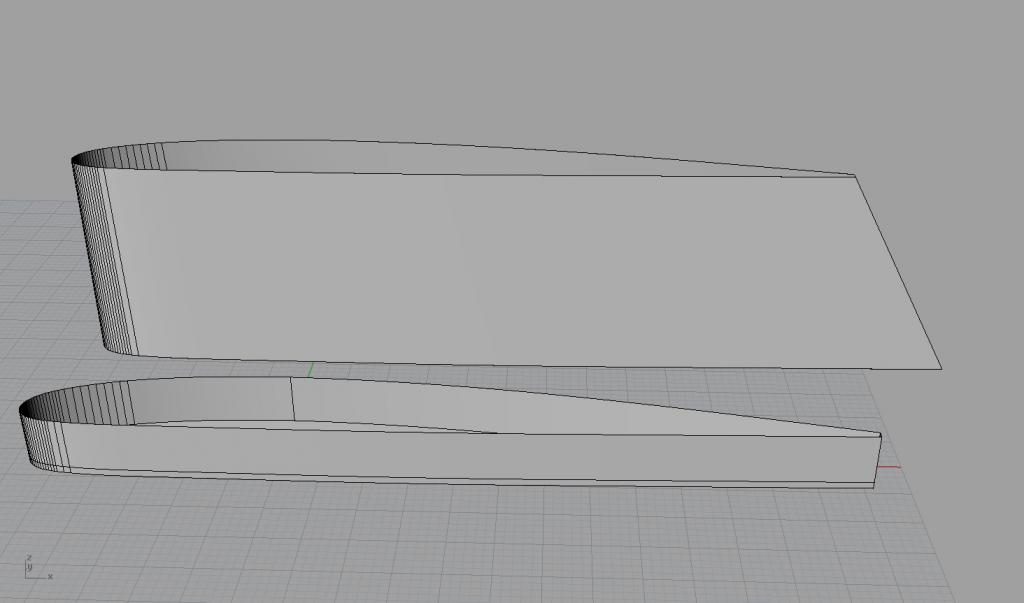

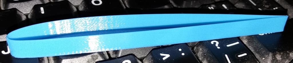

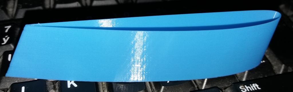

Jste mně trochu nakazili a začínám si malinko hrát... :mrgreen:
Slicováno CURA ver.3 (píše z r. 2007 ???) zabudovaná v Repetier-host. Stěny mají nulovou tloušťku (v Rhinu = plocha), nastavení stěny ve sliceru 0,45mm
edit: už chápu proč ta hustá podpůrná konstrukce uvnitř; je to jinak děsná žvýkačka...
