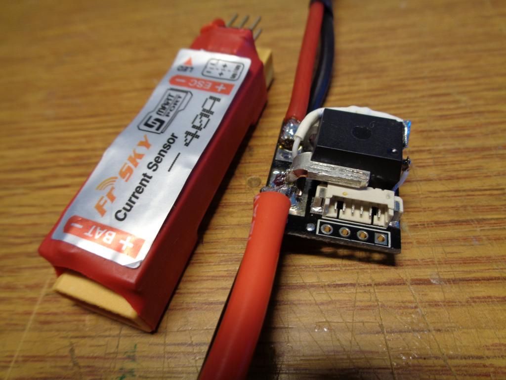

to lubo1: takto to vyzera?
Tie ACS a powermodul mas napriamo pripojene k Arduinu, ci cez operak?

ddano007 píše:...
Nazdar.
Nestihal som to dať do grafu... ty si to urobil za mňa....
Ten snímač s ACS je pomerne hrubý a neforemný....
Meranie je bez problémov ... Je to zapojené priamo na analógový vstup arduina cez neaký odpor tuším 2k2 v sérii .... len ako ochrana proti zkratu.
Ma výstupe je 0.6V v kľude, u mňa 0.64V... citlivosť 60mV na Ampér.... čiže 1.8V+0.64V pri 30 A. Maximálny rozsah bez deliča cca 44A ....
Za 50A jednosmerný som zaplatil cca 5Ečiek ...
Ten Powermodul je zapojený na priamo do analógového vstupu Arduina. Na doske je oproti tvojeje verzii, kde máš tuším na výstupe z prevodníka 110K proti zemi ... na mojom bolo 750K. Merá to priamo 1V-10A
Keď som z toho prepočítal vstupný odpor 300K voči zemi.
Problém je, že meria len do 30A a ja by som potreboval do 40A.
Musím zohnať na dosku odpor cca 500K v neakom drôtovom prevedení 0.1W... Bohužiaľ doma mám najvyššiu hodnotu 200K.... Musím pozháňať....

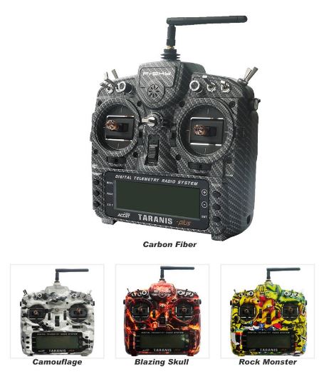

jio píše:To se teď začalo přidávat ke každé vysílačce nebo je to záležitost jen této dizajnovky?
Je to jen u teto varianty, ale zvazuji to tisknout.

odkudkam píše:Ahoj ta barevná úprava je nástřik barvy, jak to bude odolné otěru nebo lehčím škrábancům.
Budou i do budoucna jiné barevné variace?
Ne že by mi stříbrná vadila,ale je na ní vše časem dost vidět.
Je to potazeni hydro dippingem, pak se to nastrika nejakym lakem.
Barevne varianty budou 4 v dohledne dobe.
Jan Janekx Urbanek

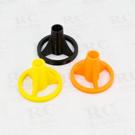

Já mám tyhle chrániče gimbalů.
Čím jsou vylepšené ty přepínače u té speciální edice?

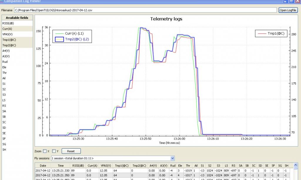

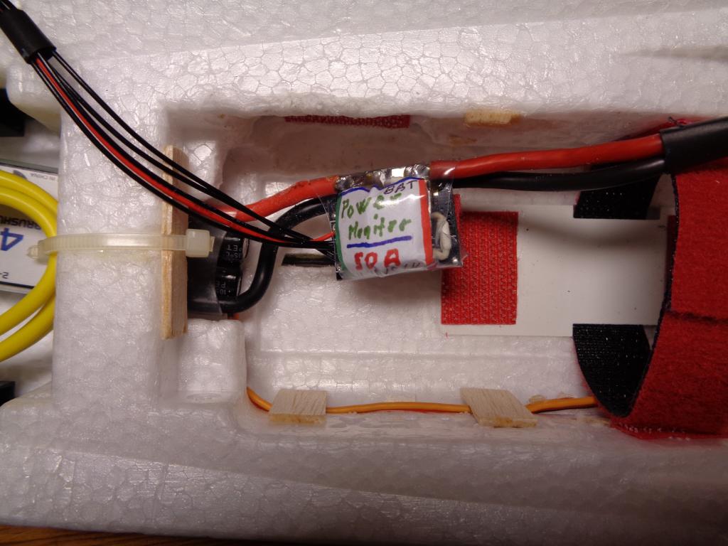

ddano007 píše:Tie ACS a powermodul mas napriamo pripojene k Arduinu, ci cez operak?
Takže upravil som hodnotu R1 z výstupu INA XXXX ... našiel so len 360K. Je tam...
Je to spojené napriamo s A2 Arduina..
Vypadá to na rozsah približne 70A... Tak ho použijem do Herona... je predsalen tenší ako ten ACS...
Tu je graf - TMP1 - ACS.. TMP2 Ina...
Tu sú dáta...
ntoroaskus2-2017-04-12.csv

Chrániče na páky ... najde se někdo, komu se podařilo je za svou modelářskou kariéru poškodit ?

Na základě požadavků klientů jsme vyrobili a zařadili do sortimentu chrániče kniplů.

Honzo jen takový postřeh: pro takové piloty jako já asi nepoužitelné.....mám dlouhé páky. Ale já bych si to nikdy nekoupil.
