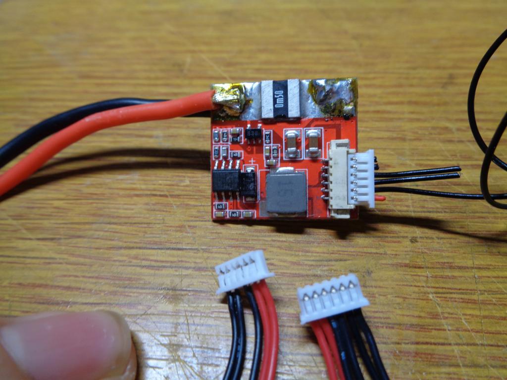

Pred nedávnom tu prebehlo info o meraní prúdu cez PowerModul ... Teraz ho oživujem a narazil som na problém s konektorom... U ver 2.1 je rovnaká koncovka ako u ver 1.0 ... ale opačne zapojená ... prehodené napájanie plus a mínus .... pozor na to..
vľavo je konektor na verziu 2.0 ... vpravo na verziu 1.0
Škoda, že ten obvod ACS je taký hrubý ....

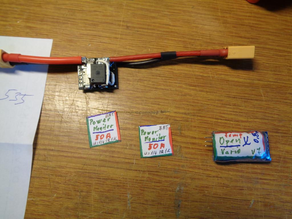

Takže dnes som rozbehol svoje prúdové senzory...
Meranie je na pohone v modeli... V sérii je zapojený FRsky Current Sensor 40A Robený senzor z Powermodulu s obvodom ACS758 - 50 jednosmerný a tiež Powermodul bez ďaľších úprav...
Záznam prúdu FRSky je v položke Curr. V ACS758 je položke TMP1 a záznam z Powermodulu je v položke TMP2 ... TMP je treba vydeliť 100 ... čiže 64st je 0.64V a 4st je 0.04V... Dáta sú neprepočítané...
prikladám log z merania
Od času 16:01:23 je zaznam bez 40A senzoru - záznam ja v A3 a A4
Meraný modul je tento http://www.ebay.com/itm/252693460943?_t ... EBIDX%3AIT
Možno to niekomu pomôže...
