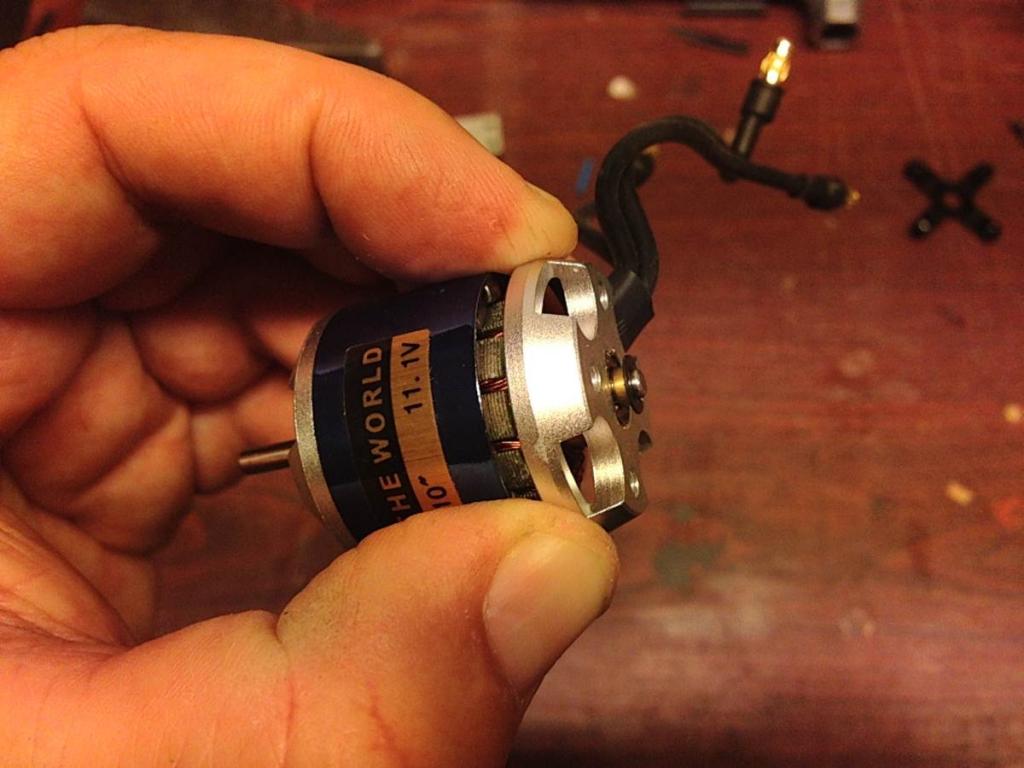

Lítám na Zoomovi 4d s gumičkovým unašečem, ale moc se mi nedaří visení. Napadá mě jestli to není tou gumičkou. Ten motor
při prudkém přidání tak nějak zavrní s troškou prodlevy teprv zabere. Tak nevím jak to zjistit jinak než zase vyhrabat někde ten pevný. Máte s tím někdo zkušenost Gumičky požívám dost tvrdé O kroužky od prodejce ložisek. I nasadit ji jen prsty není jen tak tak mám pocit, že tam drží dost...
( ͡° ͜ʖ ͡°)
thsoft
Příspěvky: 614
Re: Unašeč guma vs. pevný
#25 Příspěvek od thsoft »
Tak jsem na to dneska asi přišel. Gumičkovým unašečem to nebylo. Motor E-max 2215/20 nedrží přesně segerovka ale nějak se vysouvá z magnetické pole a tím pádem při prudším přidání vrtule povytáhne rotor. Asi výrobní vada :-(
Nevím ale co s tím na druhé straně na hřídelce je pravděpodobně imbus červík, kde mi ale všechny moje imbusy přesně nejdou
nebližší mírně hrká a nejde povolit protočí se. Asi by to chtěl přesným imbus klíčem povolit a hřídelku posunout. Jo a ten kroužek na hřídelce je tam proč ? Nevíte někdo ?

Ta pojistná podložka "ségrovka" by měla být až nadoraz (s minimální vůlí), právě proto, aby vrtule nevytahovala rotor. Te zlatý koružek je asi jen vymezovací, nebo možná aby se to lépe rozebíralo a skládalo. Tím červíkem zaaretuješ osu na správné pozici.

Už se mi to zase vysunulo, tak lítám tak, že mám gumičkový unašeč nasunut až na doraz a on to podrží
protože je zajištěn dvěma šrouby. Problém je, že nemám takový imbus je to asi půlkový rozměr a není to
přesně milimetrový imbus (je to nestandard a nevím kde sehnat).

já jsem si ten imbus vyrobil opilováním většího :mrgreen:
