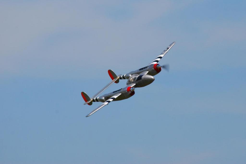

Tady mám pevný unašeč a žádný podvozek. Létám s tím už docela dlouho a nikdy se vrtule nezlomila. Tipuju že to je tím že je "podepřená" kuželem. A taky to je kvalitní APC.Woita píše:Každopádně pevný unašeč láme vrtule, i hřídelky motorů, když vrtulí zachytíš o zem. ...
Tady mám sklopky. Vypadá to nějak... blbě?Woita píše:... pravda že na warbirdu by to asi vypadalo divně.

jyrry píše:Tady mám pevný unašeč a žádný podvozek. Létám s tím už docela dlouho a nikdy se vrtule nezlomila. Tipuju že to je tím že je "podepřená" kuželem. A taky to je kvalitní APC.
Předpokládám že to bude taky z 90% o rukách, že s tím asi neplácáte o zem tak jako já.
