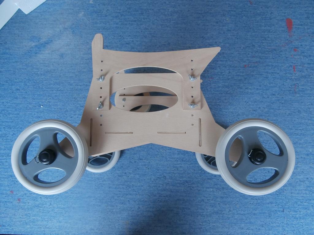

Hmotnost jednoho je 440g z cehoz mam trochu obavu protoze to znamena ze sestava vozik + letadlo bude mit 6kg. Na druhou stranu maji pekne uzkou stopu (28mm) a pekne siroky stred (50mm) s loziskama takze jako osu pouziju 8mm zavitovku rovnou skrz vozik. Bude 10cm nad terenem takze by nemela zasadne brzdit o travu
Na druhou stranu je vyrazne mensi sance ze se prevrati vozik kdyz bude na zadnim konci kilo kolecek :-)

Mne také dnes dorazily. Teď jsem je rozbalil. Podle mne nemají chybu. :D
Snad jen ta hmotnost - no uvidíme jak to pojede. :roll: Samozřejmě záleží dost od povrchu, jiné to bude po asfaltu, jiné po čerstvě posečeném a jiné po neposečeném trávníku. Nakonec je to stejné jako u modelu s podvozkem. Někdy mám problém odstartovat (jak vysoká tráva brzdí), jindy zas při přistání se nemohu vejít na ranvej (když je čerstvě pokoseno). :wink:
Tak utíkám do obchodu koupit závitové tyče M8 a co nejtenčí novodurové trubky.

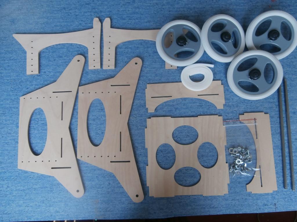

nejlepší kolečka jsou z kočárků na panenky.Musí být lehká,úzká a průměr aspon 150mm minimálně. Jestli ti váží jedno kolo 440 gramů, tak krát 4 je 1760 gramů. Přidej váhu kostry a náprav. Bude to mít velký valivý odpor a po trávě se od země asi neodlepíš. Můžu nabídnout tohle.
