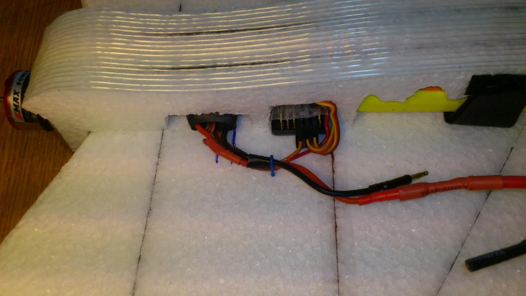

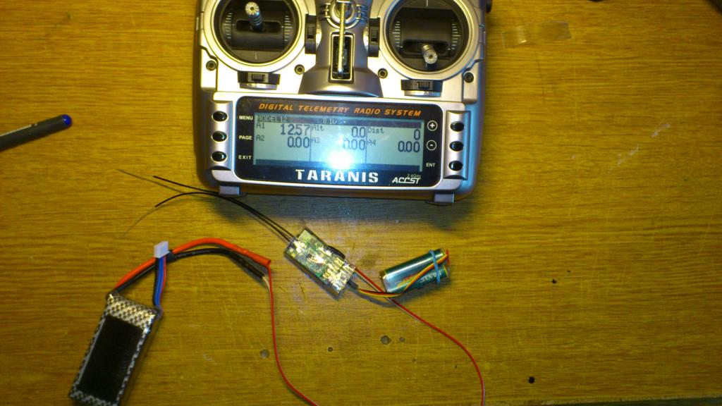

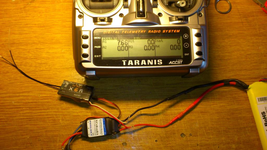

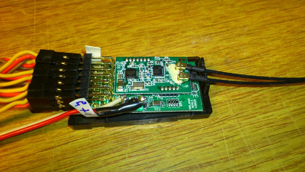

Rozhodol som sa postaviť si nové Toro. To staré - Minitornádo 280 - má viac, ako 20 rokov.... Premýšľal som, aký príjmač použiť.... V starom som mal D4 - vario funguje, A1/A2 tiež, ale pokiaľ by som chcel pripojiť GPS - smolík.... Druhou možnosťou je X6R - ten je ale dosť ťažký a zbytočne veľký. Je ale možné ho prebaliť do fólie.... Keď už som sa s tým hral, rozhodol som sa vyviesť aj signál A1 a dovnútra umiestniť odporový delič pre meranie pohonného aku. Nemal som vhodnú priehľadnú hadicu - Našiel som len veľkú.... Rozrezal som ju, zúžil a znovu zlepil..... Medzi A1 a G som zapojil odpor 6K8 a k A1 je v bužírke 20K. Cez tento odpor je pripojené merané napetie z aku. Káblik od G - teda - pól - biely, nieje potrebné zapájať. Merá to ako tak. Vhodnejšie hodnoty odporov pre delič som doma nenašiel... Vhodnejšie by boli 3K3/10K.....
Funguje to OK
Na zostavenom modeli pribudol len jeden kábel
napojenie na kábel reglu - meranie dvojčlánku
Skúška s trojčlánkom
napájkovaný kábel, v bužírke je odpor 20K

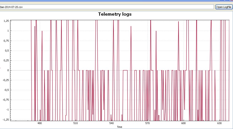

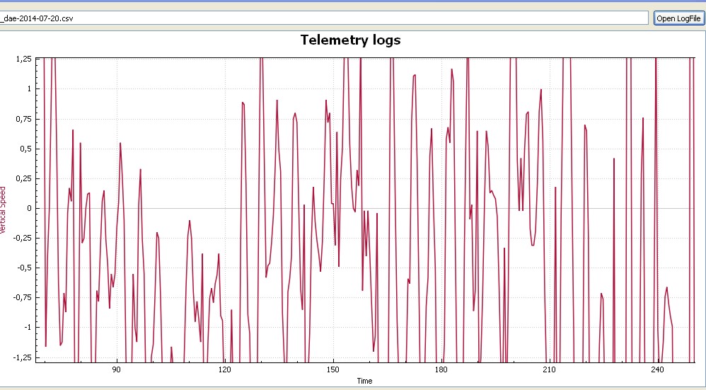

NP vario vs HP vario.
Niekoľkokrát som sa pýtal na praktický rozdiel - bez odpovede. HP vario mám, tak som objednal aj NP vario
Dnes som bol odskúšať......
Ak sa použije ako výškomer - je to +- autobus rovnaké.
Ak sa používa ako vario, tam už rozdiel je. NP vario vie pípať len v násobkoch 1m/s.
Tzn, že stúpanie 0,9 m/s nebude registrované.
Prikladám grafy z letu HP aj NP varia. Tam je to vidieť.
Navyše som mal dojem, že NP vario bolo o cca 0,5s pozadu. Éro už stúpalo a vario kvičalo, že klesám. Takže ak sa má používať vario ako vario - potom jedina HP....
Tož toľko
NP vario
NP vario
HP vario
HP vario

Díky za praktický test na toto jsem čekal. Mám NP v F3K a na záznam letu je ok, ale jako klasické vario ne ;(

Myslim ze jde pouzit v pohode jen je treba prekonfigurovat rozliseni stoupani nebo klesani ne o pul metru ale o metr minimalne radsi trochu vice
