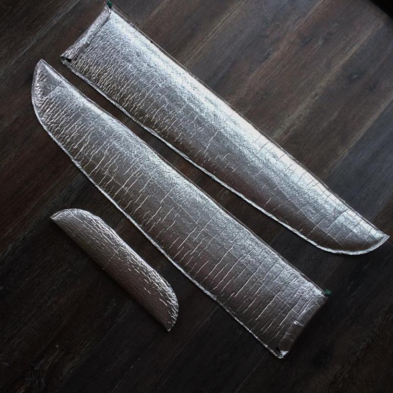

tak lidi .... tohle je bomba .... je to rychlé (za půl hodiny svařené i bez zkušeností, supr čupr výsledek i se zavíráním, vychytávkou na VOP, která jde krásně namontovat i s obalem - respektive nechat obal i po namontování), je to funkční, jednoduché a vypadá to celkem k světu ... i když to by šlo ještě pilovat a určitě i vylepšit, ale stydět se za to člověk nemusí ani takhle :).
Díky všem za tipy a rady .... takhle to má být když věci zafungují ... a to byl pátek 13. :)
