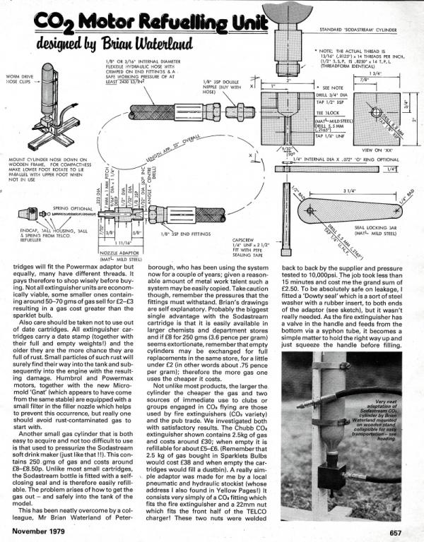

jofrey007 píše:Ako pise igor kazdym naplnenim je chod motoru, kratsi a kratsi - vyrobca pise ze z jednej bombicky je mozne naplnenie 3-4x ale pochybujem.
Bolo by mozne pouzit napr. bombicku zo soda-streamu ? 425g plynu ;)
Však si možeš urobiť takúto plniacu stanicu a bude po problémoch ...na jednu bombu odlietaš celý závod :)

veka1 píše:
veka1
super - uz len zohnat nejakeho strojara co to dokaze vykuzlit

jofrey007 píše:super - uz len zohnat nejakeho strojara co to dokaze vykuzlit
niečo podobné bolo zverejnené i v starších modelároch v dobách, keď boli CO2 v kurze (nemám čas hladať). Mslím, že to bolo to poskladané z dostupných súčiastok.

veka1 píše:
veka1
modelare su doma na polici, skusim pohladat :)
