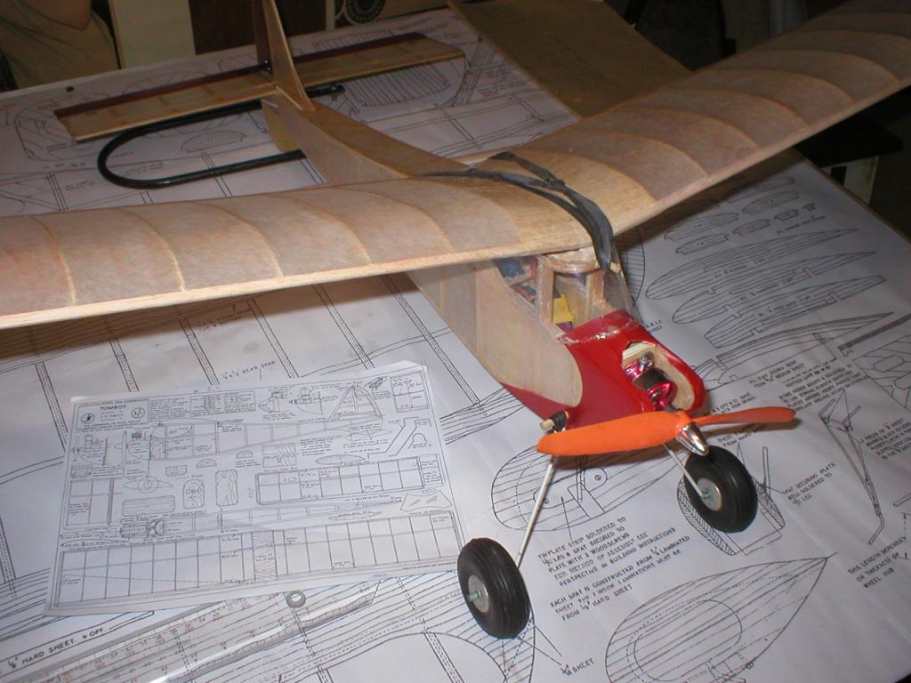

fotka Tomboye, nic moc stavba ,lítá to
Jsem pořád malej kluk,kterej má radost z toho, že mu jeho výtvor občas letí.
A jak ten čas letí :-(

Na fotkách Tomboye je vidět plán modelu Eros, ze stránek uvedených výše, vytištěný na inkoustové tiskárně na A4 a poslepován
