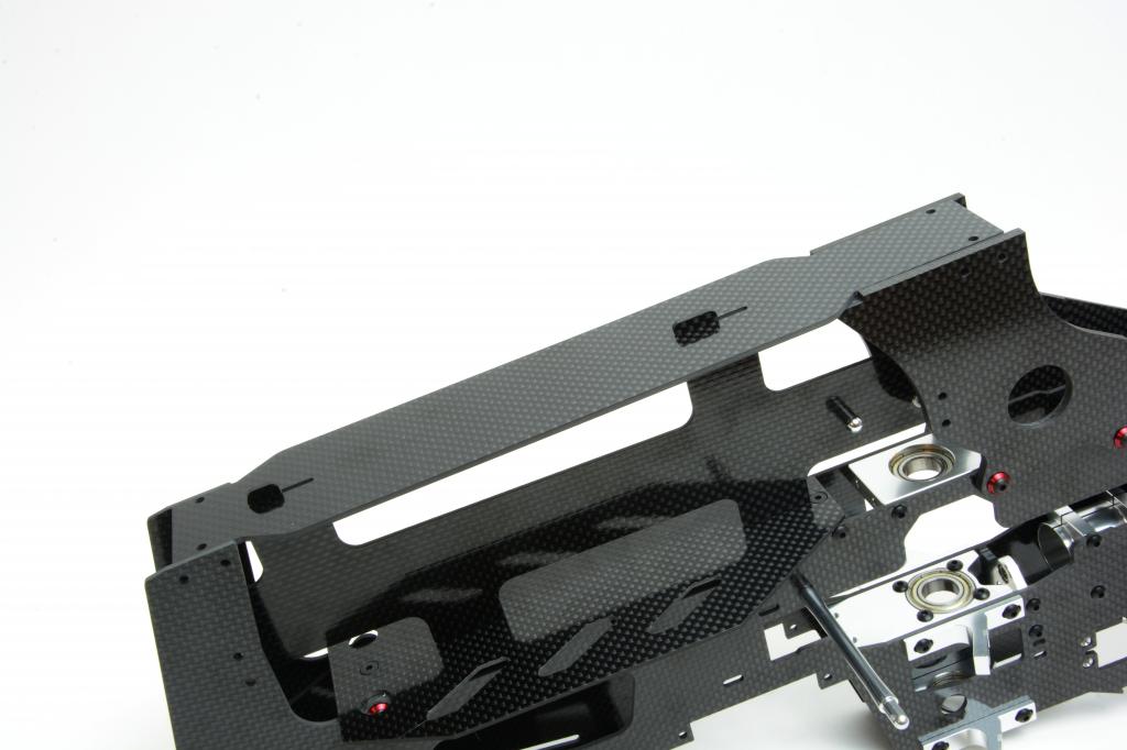

Na celém, rámu je nejvíce vyztužena zadní spodní část, která přenáší největší ráz v případě tvrdého přistání a zároveň slouží jako velice tuhá schránka ve které je ukryto bezpádlo. Bočnice jsou v této části zdvojeny a jejich tloušťka tak dosahuje 4mm. Vnitřní bočnice je v místě prostoru pro bezpádo vykrojená, aby byla dostupná šířka v mezích možností rámu co největší. Vodorovná příčka, na kterou lze bezpádlo nalepit, je opatřena otvorem pro průchod kabelů z části rámu bezprostředně nad bezpádlem.

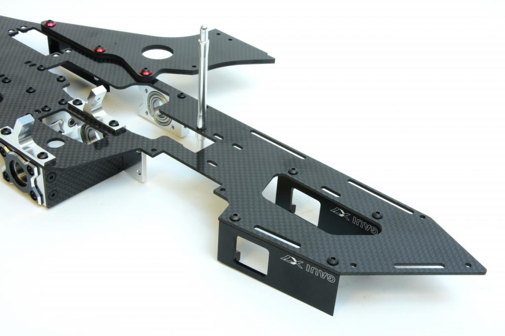

Kromě hliníkových příček je součástí rámu i vodorovná deska, ke treré jsou ze spodu suchými zipy přitlačovány baterie a dále pak přední "nohy" rámu, které jsou tentokrát již jen z jednoduchého 2mm silného karbonu, stejně jako celý zbytek rámu. Po namontování těchto částí je již možné přišroubovat druhou bočnici spolu s druhým párem předních a zadních "nonou", držáků serv a držáků kanopy. Celý rám je sešroubován šrouby M3 s čočkovou hlavou. Tam, kde je očekáváno největší namáhání rámu je šroubový spoj navíc posílen hliníkovými podložkami zvětšujícími dosedací plochu hlavy šroubu, čož zvyšuje odolnost proti vylomení bočnice okolo šroubu. Na rámu v této fázi stavby chybí z hlavních komponent již jen střední svislé žebro a spodní deska.

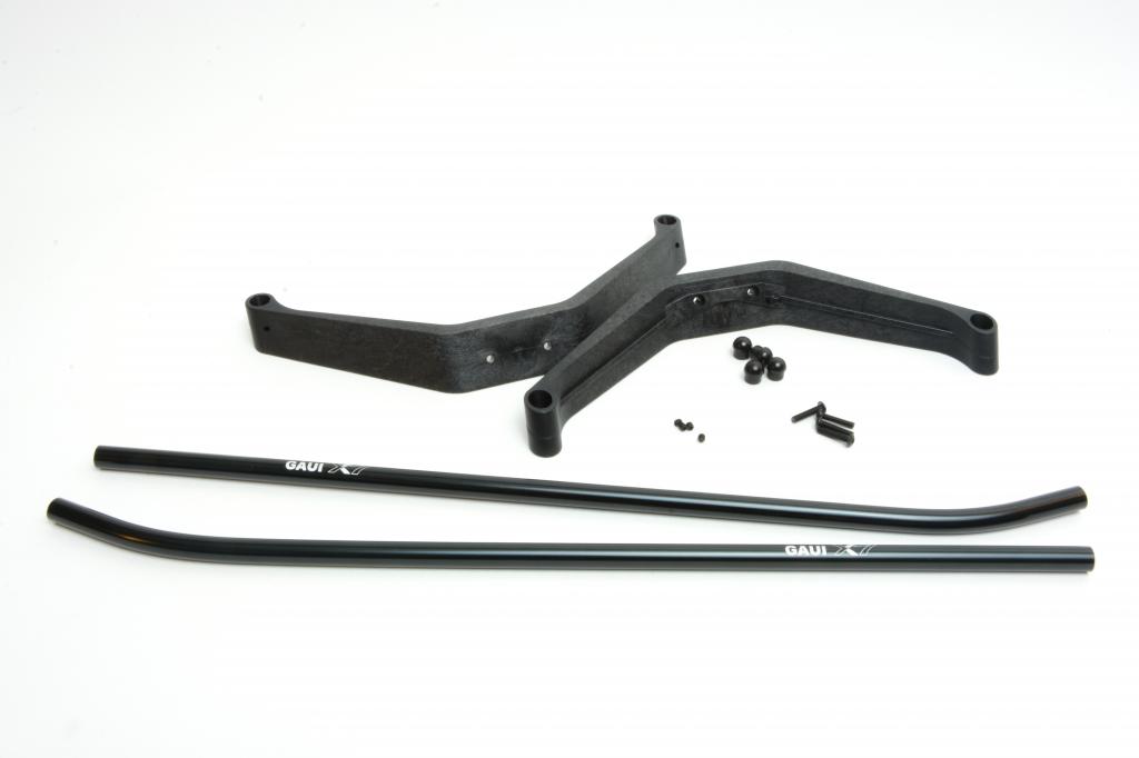

Podvozek je veskrze standardni, skládájící se z podvozkových vzpěr a ližin. Do ližin se musí vlepit plastové zátky. Asi jediná zajímavá věc co na podvozku X7 je, že je oproti ostatním vrkulníkům skloněný směrem vzad.
