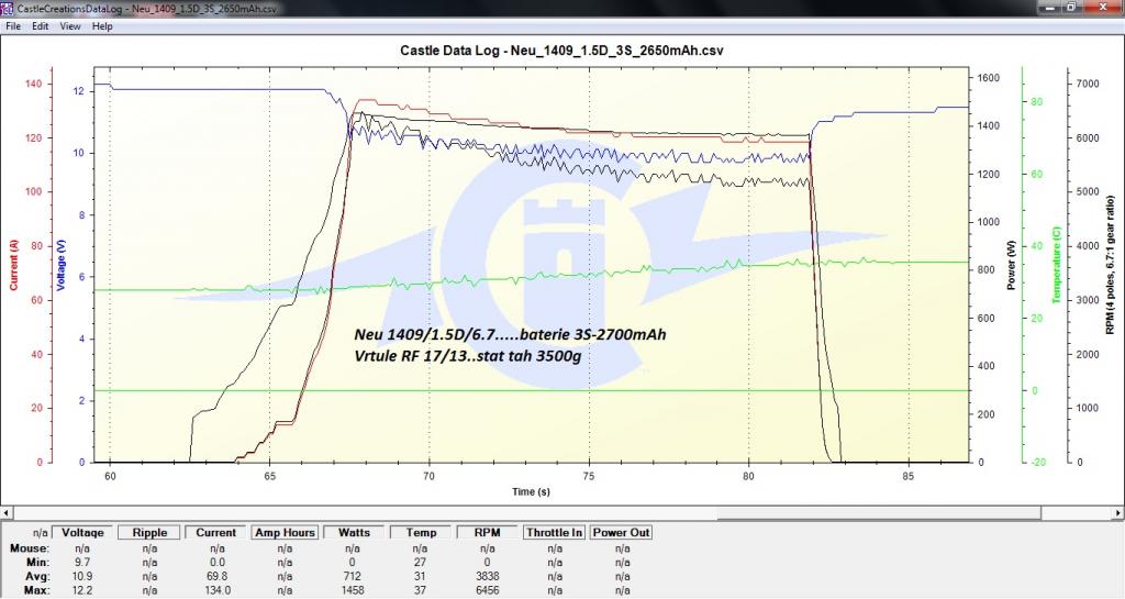

Jo, souhlasím. Mám tu perspektivní motůrek Neu 1409/1.5D/6.7..je trošku těžší než Kontornik 480 řady, ale pro nezávodníka hmotnost motoru occa 70g , na modelu co má 80dm/2 vůbec nevadí. Zase na druhou stranu na tomto výkonu se motor nedá utahat a poměr tah/Výkon/hmotnost modelu bude pro mne naprosto uspokojivý.
Viz graf..

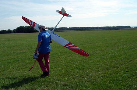

Víťaz tohtoročnej solídne obsadenej medzinárodnej FAI-F5J v Trnave (Massimo Verardi - ITA) lietal s modelom, ktorý určite poznáte :-)
A pre inšpiráciu si môžete pozrieť aj ďalšie fotky z tejto súťaže:
https://picasaweb.google.com/1020416137 ... CUPFAIF5J#

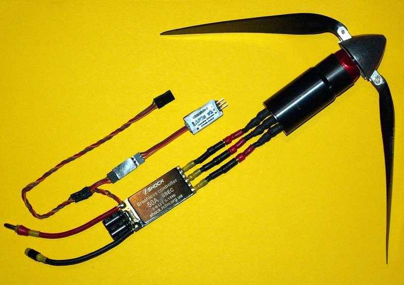

... niečo pre Dalibora a ďalších NEU-fanúšikov: CFK 13/8" + KPG25 + S.NEU 1110/1,5D + SHOCK50 + 3S 1600 + ALTIS3* + model EGIDA** F5J (kompozit - letovka 1947 g, dopredná rýchlosť v preskoku 75 km/h pri opadaní okolo -1 m/s)
*ALTIS detaily: http://www.rivamodels.sk/F5J-FAI/F5J-FAI_14.html
** EGIDA detaily: http://www.rivamodels.sk/F5J-FAI/F5J-FAI_18.html (o pár dní :-) )
