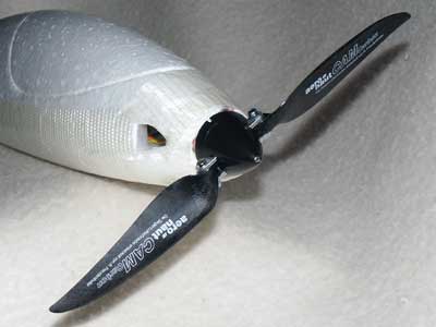

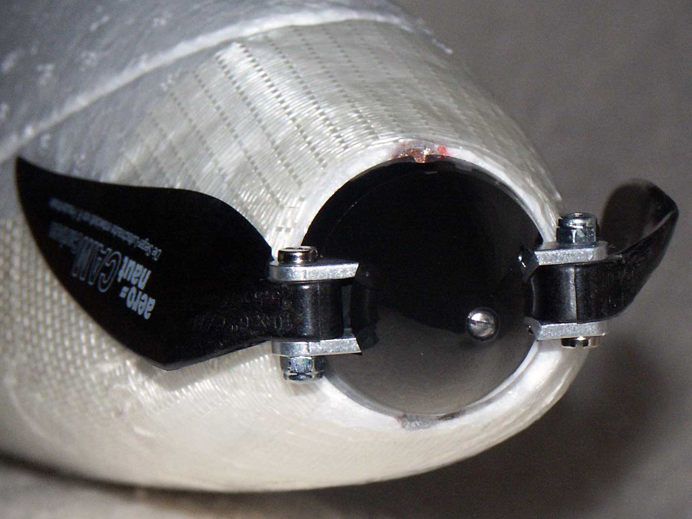

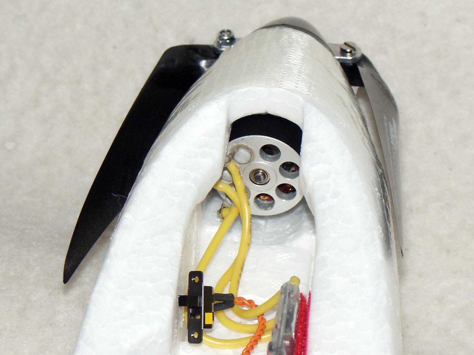

Měřil jsi proudový odběr? Docela by mě zajímalo, jestli už nebude "v červených" s 18A regulátorem...
to mart: Mě by se tam víc líbil ten 2217/16 a 10x6 (pro svižnější výtah 10x8). Ideální by bylo vyzkoušet obě varianty a zvolit optimálnější a dát sem výsledek měření :lol:
Jinak ten kužel určitě ne větší jak 40 mm! - takhle to vypadalo po instalaci trámce Aeronaut 38 mm s kuželem:

Kužel se vybírá s ohledem na použité listy.
Takže pokud budu uvažovat Aeronaut 10x6, 10x7, 10x8, 11x6, tak šířka kořenu listů je 6 mm, průměr otvoru pro čep je 2 mm.
Takže potřebuješ kužel
K36 - K40; KL 3,17; V40-46*2*6
K - to je vlastně průměr nejširšího místa kuželu.
KL - velikost otvoru v kleštině (volíš podle průměru hřídele motoru)
V40*?*? - rozteč trámce (o tolik bude "větší" vrtule)
V?*6*2 - 6 je šířka kořenu listů a 2 průměr otvoru pro čep v listu
například tedy - Duralové kužele Klasik - 1513 K36 KL3,17 V42*2*6
Ten bych volil já, ale na mě se vůbec neohlížej :wink:
