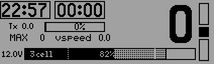

Pre inšpiráciu nakoniec vyriešené takto ....
Rozsah napetia je vypočítaný podľa napetia pri zapnutí - prepočítané na počet článkov.... spoľahlivo funguje len do 4-5 článkov....
Funkcia lcd.drawGauge() ani lcd.drawFilledRectangle neumožňuje žiadny patterns...
Takže som to nakoniec riešil tak, že je vykreslený drawGauge ako čierny bargraf pre minimálne napetie
Do aktualneho napetia dokreslené ako zvislé čiary pre každý druhý bod a vykreslené bodkovanou čiarou....
Kód: Vybrat vše
-- bargraf
   if A1Percent>0 then
      if    A1Percent <= 100 then          --Ak je viac ako 100 % potom vykresli 100%
         lcd.drawGauge(24, riadA1v-2, stlpecKonca-22, 12, A1PercentMin, 100) -- minimalne napetie A1-
         if A1Percent > A1PercentMin then
         stlpAktual =24+math.ceil((stlpecKonca-22)*(A1PercentMin/100))
            while stlpAktual < 24 + math.ceil((stlpecKonca-22)*(A1Percent/100))
            do
               stlpAktual= stlpAktual+1
                  lcd.drawLine(stlpAktual, riadA1v-1, stlpAktual, riadA1v+9,DOTTED,INVERS)
            end
            lcd.drawLine(stlpAktual, riadA1v-1, stlpAktual, riadA1v+9,SOLID,FORCE)
         end
      else   --A1Percent > 100
         lcd.drawGauge(24, riadA1v-2, stlpecKonca-22, 12, 100, 100) -- minimalne napetie A1-
      end      -- A1Percent <= 100 then
   else      --A1Percent < 0 then
      lcd.drawNumber(18, riadA1v+1, batNap*10, SMLSIZE+PREC1 +BLINK)
      lcd.drawText(18, riadA1v+1, "V",SMLSIZE+BLINK)
      lcd.drawNumber(24+math.ceil((stlpecKonca-22)/2), riadA1v+1, A1Percent, 0 +BLINK)-- vypis hodnotu bat - percenta
       lcd.drawText(lcd.getLastPos(), riadA1v+1, "%", 0 +BLINK) -- znak % za posledny znak
      lcd.drawGauge(24, riadA1v-2, stlpecKonca-22, 12, A1Percent, 100)
   end
   -- vykresli znacku 25 a 75 percent v+zdy
   lcd.drawLine(24+math.ceil((stlpecKonca-22)/4),riadA1v-2,24+math.ceil((stlpecKonca-22)/4),riadA1v+8,DOTTED  ,BLINK )
   lcd.drawLine(24+(3*math.ceil((stlpecKonca-22)/4)),riadA1v-2,24+(3*math.ceil((stlpecKonca-22)/4)),riadA1v+8,DOTTED  ,BLINK )

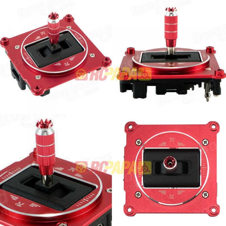

Nedajú nám pokoj, prvým Hall gimbalom som odolal, ale teraz neviem :D , len neviem ako to vyzerá na rádiu. Len dobre nechápem tých 45 st. ?
FrSky M9-R
https://www.banggood.com/Frsky-M9-R-Hig ... s=category
FrSky Tandem X20

Vcera nam prisli, na vertikalni ose maji jen 45 stupnu a ne beznych 60
