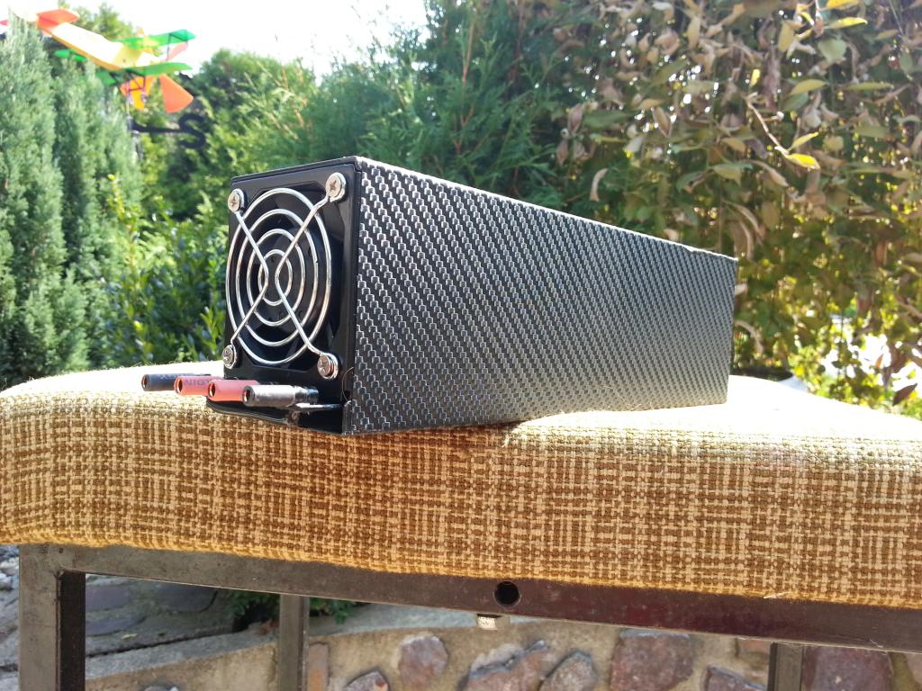

ahoj, pokud by jsi chtěl trochu ušetřit, mám možnost odběrů serverových přesných zdrojů. Máme jich v klubu již 9 kusů a jsou v poho. Cena pouhých 650 kč se šňůrou a dvěma vývody na nabíječe.viz obr. (akorát jsem ho polepil černou samolepkou. )
13,8V, 32A,
13,8V, 32A,

zdenasu píše:ahoj, pokud by jsi chtěl trochu ušetřit, mám možnost odběrů serverových přesných zdrojů. Máme jich v klubu již 9 kusů a jsou v poho. Cena pouhých 650 kč se šňůrou a dvěma vývody na nabíječe.viz obr. (akorát jsem ho polepil černou samolepkou. )
A co to je za zdroj? Myslim parametry? Bude to pro ty potřeby co hledam?
