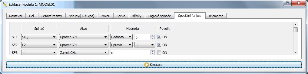

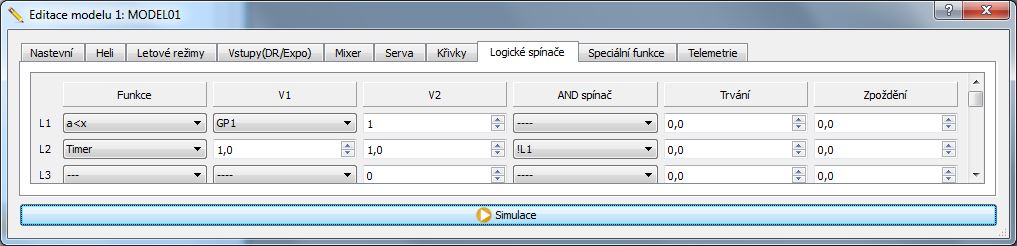

Zkoušel jsem to pomocí "Timer" a "GP" (globální proměnné). V příkladě sepne L2 5x (spouští se pomocí SH).

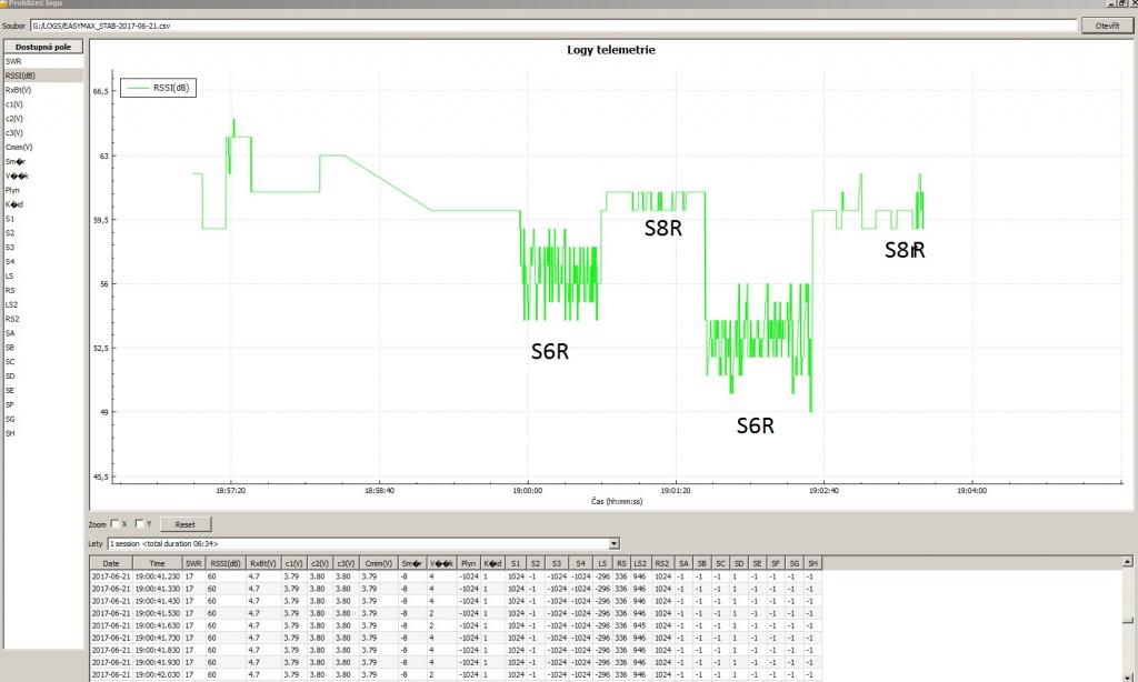

Zdravím, začal zlobit přijímač S6R vypadává signál až do úplné ztráty, porovnával jsem to s S8R tam je signál stabilní vzdálenost obou přijímačů stejná, přes 3 zdi aby byl slabší signál, jen jsem přepínal číslo přijímače na Taranis E. Děkuji za radu Josef.
EASYMAX_STAB-2017-06-21.csv

ok1uds píše:Zdravím, začal zlobit přijímač S6R vypadává signál až do úplné ztráty, porovnával jsem to s S8R tam je signál stabilní vzdálenost obou přijímačů stejná, přes 3 zdi aby byl slabší signál, jen jsem přepínal číslo přijímače na Taranis E. Děkuji za radu Josef.
Reklamace

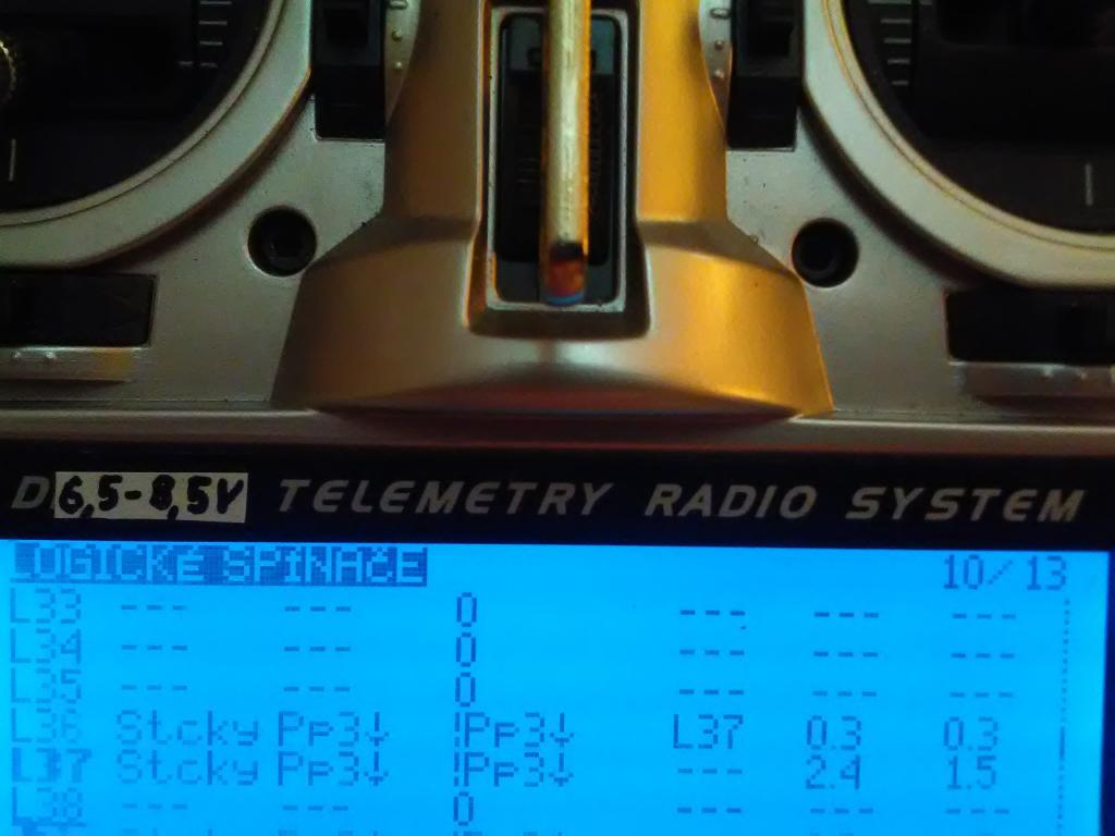

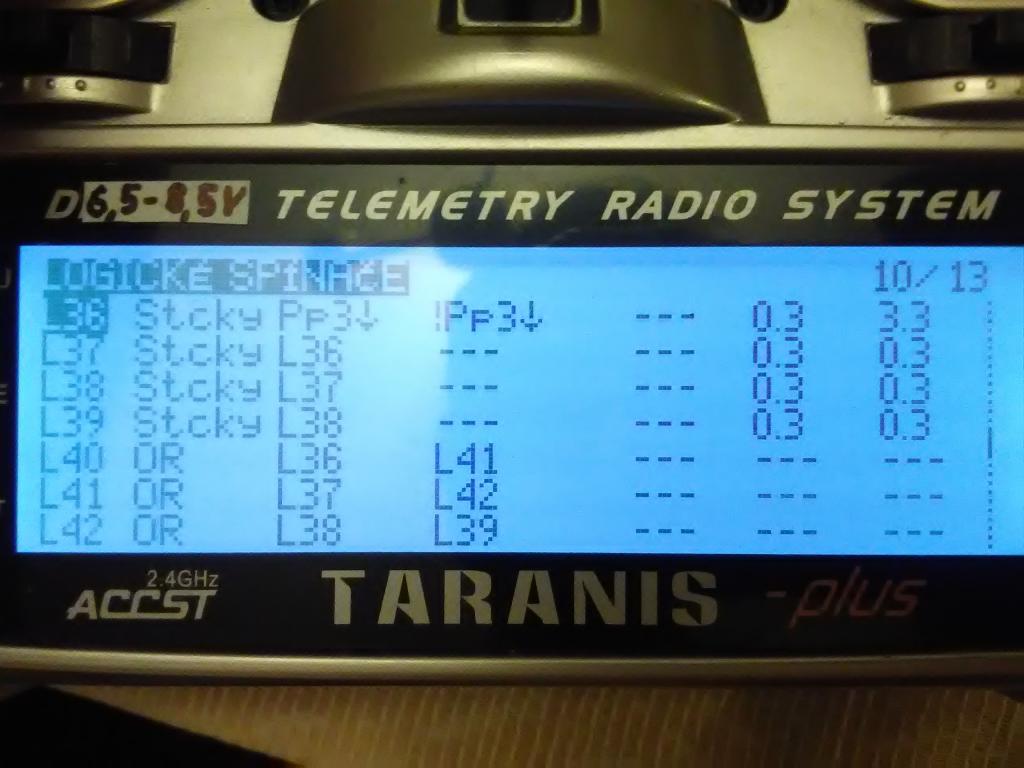

vrtal my hlavou ten nápad s pozičními světly.
Přes křivky a další funkce jsem se nakonec dopracoval k výsledkům několika způsoby a nejlepší se mi zdají světla přes logické spínače.
Varianta 1)
Pokud bych chtěl jeden záblesk do nekonečna se opakující př. 0,3sec s pauzou 1,5sec př. světlo na směrovce nebo pod trupem
lze to provést logickému spínači vybrat volbu STCKY, pak zadat přepínač př. SC kterým to chci mít zapnuté, zvolit pozici pro vypnutí př. ten samí vypínač s tou stejnou pozicí (převrácenou hodnotou !SC) nastavit dobu zapnutí 0,3sec a dobu zpoždění 1,5sec
Dále v příslušném kanálu př. na vstupech nastavit jako zdroj ovládání tímto logickým spínačem.
Varianta 2)
Když potřebuji nekonečný počet opakování v určité sekvenci př. 4 krátké záblesky 0,3sec s pauzami 0,3sec a pak jedna dlouhá pauza 1,5 sec.
lze to provést logickými spínači př. L36 vybrat volbu STCKY, pak zadat přepínač př. Pp kterým to chci mít zapnuté, zvolit pozici pro vypnutí př. ten samí vypínač s tou stejnou pozicí (převrácenou hodnotou !Pp) nastavit dobu zapnutí 0,3sec a dobu zpoždění (doby všech svícení+všech pauz ze všech řádků kromě prvního + dlouhá pauza 1,5sec v prvním řádku)
Dále se mi to nechtělo popisovat viz foto.
Logický spínač L40 použiji jako zdroj pro ovládání kanálu.
MAXIMÁLNĚ ZJEDNODUŠENÁ VARIANTA!!!
lze to provést logickými spínači př. L36 vybrat volbu STCKY, pak zadat přepínač př. Pp kterým to chci mít zapnuté, zvolit pozici pro vypnutí př. ten samí vypínač s tou stejnou pozicí (převrácenou hodnotou !Pp) nastavit podmínku že musí být zapnutý součastně i spínač L37 dobu zapnutí spínače L36 0,3sec a dobu zpoždění 0,3sec.
Spínač L37 nastavit vybrat volbu STCKY, pak zadat přepínač př. Pp kterým to chci mít zapnuté, zvolit pozici pro vypnutí př. ten samí vypínač s tou stejnou pozicí (převrácenou hodnotou !Pp)
do doby trvání nastavit násobek všech dob svícení i pauz z řádku L36 2,4sec do zpoždění nastavit dobu dlouhé pauzy 1,5sec.
Spínač L36 nastavit jako zdroj kanálu to je vše!!!!
:mrgreen: :mrgreen: :mrgreen:
Ještě mi napadla další varianta 3)
To byl takový "vývojový" mezičlánek.
Varianta přesně definovaný počet stejně dlouhých záblesků se stejně dlouhými pauzami na jedno přepnutí vypínače nebo zmáčknutí tlačítka. př. simulace kulometů.
Tato varianta by mohla být výhodnější u vyšších počtů opakování podařilo se mi vypnutí opakujících se cyklů se stejnou dobou svícení a stejnou délkou pauzy, následované dlouhou pauzou a zase krátkým stejným/jiným zábleskem ale poslední záblesk se mi nepodařil opakovat ani se mi nepovedlo uzavřít smyčku/cyklus začít o začátku a dořešit vypínání. (třeba to dořeším v budoucnu nebo mně někdo předběhne).
Tuto variantu lze provést logickými spínači př. L36 vybrat volbu STCKY, pak zadat přepínač př. Pp kterým to chci mít zapnuté, zvolit pro vypnutí př.L37nastavit dobu zapnutí 0,3sec a dobu zpoždění př.0,3
logickému spínači př. L37 vybrat volbu STCKY, pak zadat přepínač př. Pp kterým to chci mít zapnuté, pro vypnutí nic nezadávat nastavit dobu zapnutí př. totožnou 0,3sec a dobu zpoždění natavit na počátek námi požadovaného posledního cyklu (maximum je jen 25 sec.)
Varianty řešení 1 a 2 v modifikacích dle Vašich požadavků by měli pokrýt asi všechny varianty světel. Dál se mi to nechce momentálně dále zkoumat trvalo mi to cca 6hodin dojít k těmto řešením.
Dejte mi prosím vědět jestli Vám to pomohlo.

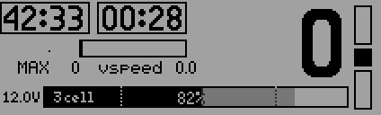

Neviete niekto poradiť..... Robím novú verziu telemetrického Scriptu... vumyslel som si takýto bargraf pre napetie pohonného aku cez A4...
Celý stlpec je A4 a Tmavá časť je A4- .....
Bargraf je zložením funkcii lcd.drawGauge() tam sa ale nedá nastaviť šedá, ani vzor.. a lcd.drawFilledRectangle(,,,,GREY_DEFAULT) kde šedá síce je, ale nedá sa meniť tmavosť...
Na obrazovke to vypadá OK... ale na displeji je to takmer biele.....
Nevie niekto nakopnúť, ako to riešiť.... prípadne ako meniť tmavosť šedej... alebo vzor výplne.... na fórach je akosi málo informácii.
