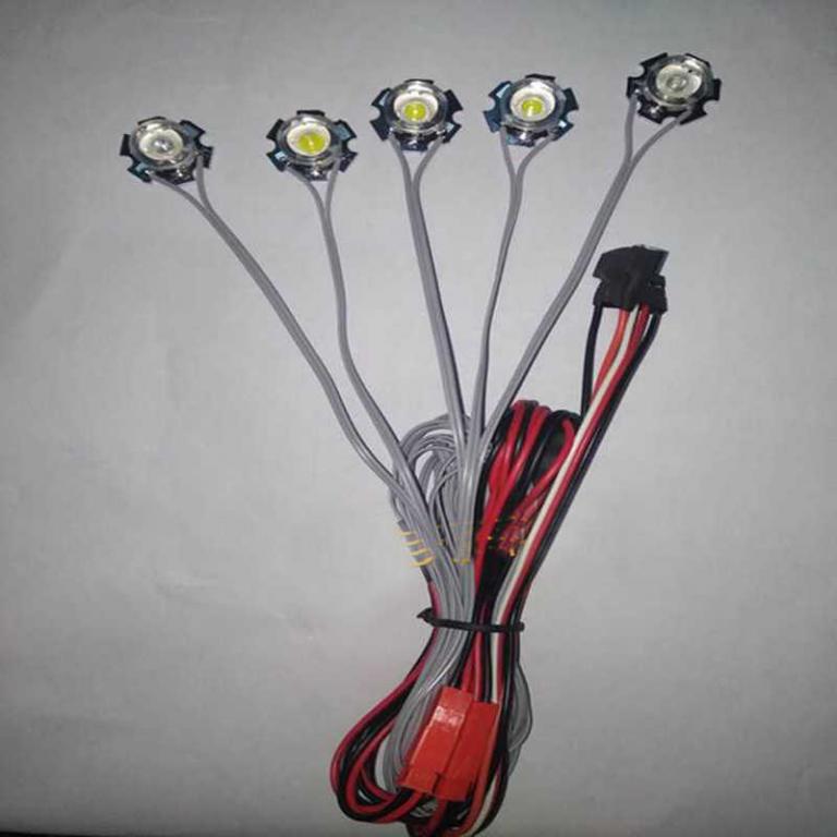

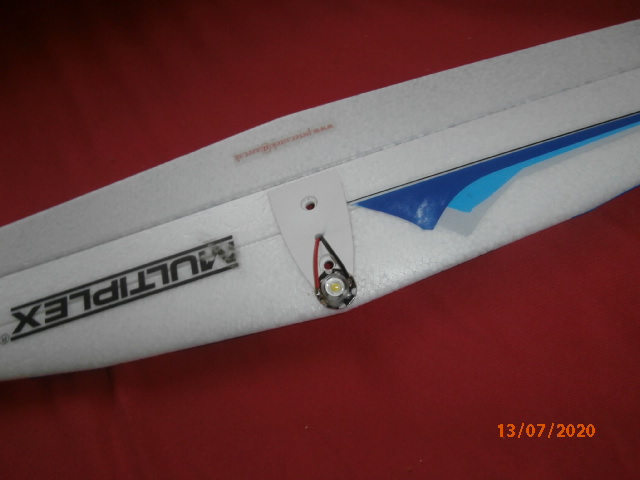

Používame náš systém:
http://rcmodely.cevaro.sk/index.php?id= ... osvetlenie
Lepšie sa nám osvedčilo blikanie s "podsvietením", pretože uchladiť 3W LEDky na tej malej hliníkovej "ružici" (ako je to na tom tvojom odkaze) tak, aby svietili plným výkonom, je problematické
Elektroniku si treba vyrobiť, ale nie je zložitá:
http://rcmodely.cevaro.sk/index.php?id= ... -s-navodom
alebo ešte jednoduchšie:
http://rcmodely.cevaro.sk/index.php?id= ... %93-2-cast
Takto to vyzerá počas letu: https://www.youtube.com/watch?v=YSc5cAn ... e=youtu.be
Podrobnejšie tu: http://rcmodely.cevaro.sk/index.php?id= ... nmi---2015
Tak LED osvetlenie je doma. Svieti to super až to oči ťahá. Zobral som tie s 5W Led. Skúšal som a po cca. 2-3 min. sa Led dali chytiť do ruky a za letu budú ešte lepšie chladené tak sa nieakeho prehrievania nebojím. Možno sú tieto chladiace hli. ružice hrubšie, väčšie ako tie vaše. Led sú pekne zasilikované a vodotesné. Tá M3 lep. podložka drží neuveritelne, problém odtrhnúť. V tomto prevedení 3 ks Led Č, Z, B stále svietia a dve sú stroboskop. Mám predprípravu ešte na ďalšie Led pásy na krídla, ale to teraz zatiaľ nepoužijem.
Dopĺňam: Po meraní som zistil, že sú to asi 3W LED. Ale aj tak svietia pekne a je ich do určitej vzdialenosti vidieť aj za slnečného dňa. (doporučujem)
