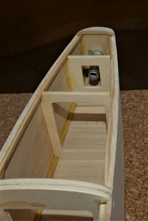

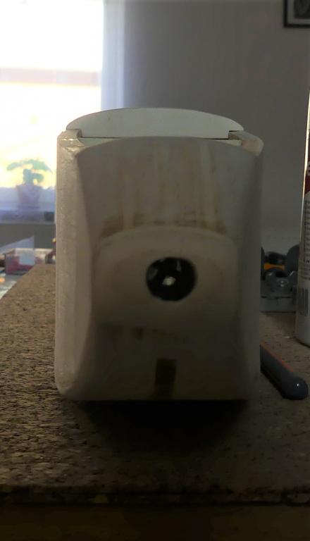

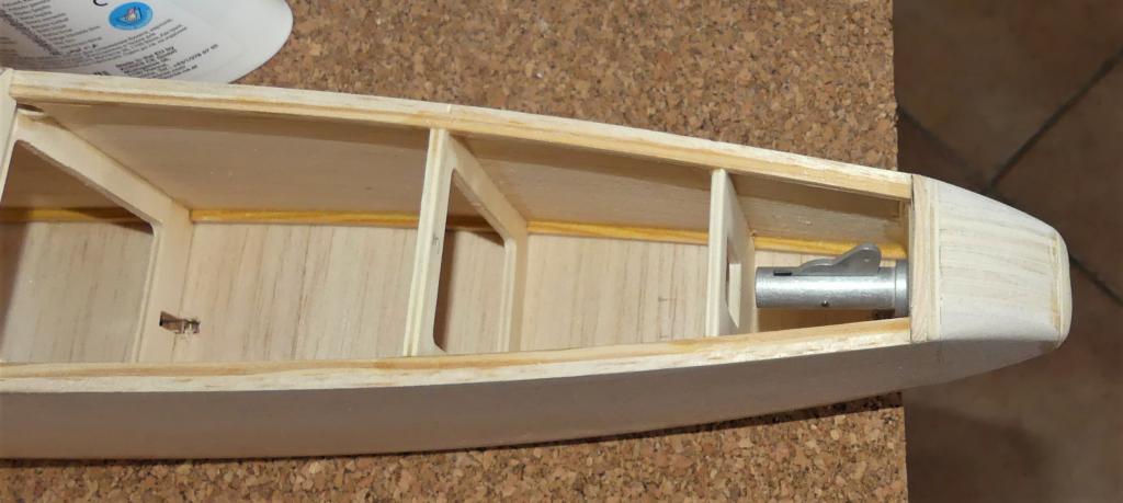

Ahoj, stavím Čejku jako svůj první konstrukční model .... z toho pramení stavební nedokonalosti, nicméně, než definitivně do/podělám zástavbu vlečného háčku, tak bych vás zkušené stavitele chtěl požádat o případné návrhy, jak zástavbu háčku ,,optimalizovat".
Teď je háček instalovaný pouze ,,nasucho".
děkuji

Jaka budes mit k tomu kridla? Usaky nebo jednoduche V. Hacek by byl vhodny kdybys ho potlacil mirne dolu. Tak jako se tlaci treba motor. Ani skutecne vetrone nemaji hacky ve spici ale pod spici. Pokud mas jiz udelane otvory nechej to tak jen ho nahni dolu. Jinak receno ve vleku poleti model automaticky nad vlecnou.

vetronar píše:Jaka budes mit k tomu kridla? Usaky nebo jednoduche V. Hacek by byl vhodny kdybys ho potlacil mirne dolu. Tak jako se tlaci treba motor. Ani skutecne vetrone nemaji hacky ve spici ale pod spici. Pokud mas jiz udelane otvory nechej to tak jen ho nahni dolu. Jinak receno ve vleku poleti model automaticky nad vlecnou.
Děkuji, háček potlačím. křídla jsou s ušima.
