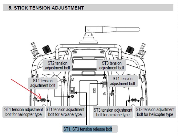

Tak už ji mám taky. A mám problém, páka plynu (po nastavení) nejde dát na 100%, vždy se vrátí na 98%. Šroubek ST1 je už nadoraz.

Máš nastavenou "zoubkovou" brzdu a aretace vychází těsně před konec dráhy páky, takže se páka nepatrně vrátí. Ze zvuku je slyšet, že to máš utažené hodně "na tvrdo". Zkus jí trochu povolit a naopak přitáhnout "hladkou" (nevím jak to líp nazvat). Možná by šlo ten zoubkový pásek uvnitř posunout, aby to vycházelo na konec dráhy, ale u těchto rádií se myslím dovnitř neleze :D

Lark píše:Máš nastavenou "zoubkovou" brzdu a aretace vychází těsně před konec dráhy páky, takže se páka nepatrně vrátí. Ze zvuku je slyšet, že to máš utažené hodně "na tvrdo". Zkus jí trochu povolit a naopak přitáhnout "hladkou" (nevím jak to líp nazvat). Možná by šlo ten zoubkový pásek uvnitř posunout, aby to vycházelo na konec dráhy, ale u těchto rádií se myslím dovnitř neleze :D
Hladká brzda, to je ta nalevo (for helicopter) ?
Edit: ano je to tak.

Díky, je to ono. Musí být nastavena správná kombinace hladké(šroubek nalevo) a zoubkové (šroubek napravo) „brzdy”.

Já tohle rádio nemám, ale snadno to poznáš. Obě povol, aby ti šla páka volně, a pak pomalu přitahuj a zkoušej :D

Lark píše:Já tohle rádio nemám, ale snadno to poznáš. Obě povol, aby ti šla páka volně, a pak pomalu přitahuj a zkoušej :D
Dík, je to ono. To se mi ulevilo :D
