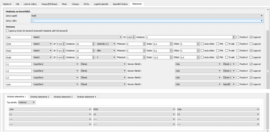

mall píše:Ahoj, také se přidám do diskuze s dotazem. Začínám teprve pronikat do tajů OPENTX a rád bych si nastavil aby vysílač zahlásil napětí článku když bude u pohonné baterie na 3,8V. Údaje mi dodává senzor napětí článků.
Děkuji za upozornění, chybu jsem opravil.
Pro opentx 2.1.x.
Vytvoříš si nový senzor nazvaný třeba lowC (max 4 znaky):
Název:lowC
Typ: vypočtený
Operace:článek
Senzor článků:cells
článek:nízký
tím získáš hodnotu napětí z aktuálně nejnižšího článku baterie.
Dál opět přes logické přepínače a SF.
Kód: Vybrat vše
L1    a<x  lowC  3.8V  (+ může být i zpoždění třeba 2s, kvůli špičkám)
SF1   L1   Stopa batvyb   (nebo Hlásit lowC)
Tohle funguje pokud se jedná o model, kdy se létá trvale s motorem, ale napětí 3,8 Voltu v zátěži je příliš vysoká hodnota. Pokud budeš vědět aspoň přibližně kondici baterie dá se to ještě rozdělit. Třeba od 0 do 3/4plynu jedna hodnota a při 3/4-plném plynu nižší hlídaná hodnota.
U větroně bych to udělal zase trochu jinak, hlídání napětí vyššího, třeba těch 3,8V, ale pouze pokud neběží motor.
Ale to už všechno záleží na konkrétním případu.

Přidám pár obrázků
telemetrie
Logické spínače
Speciální funkce
Poli
