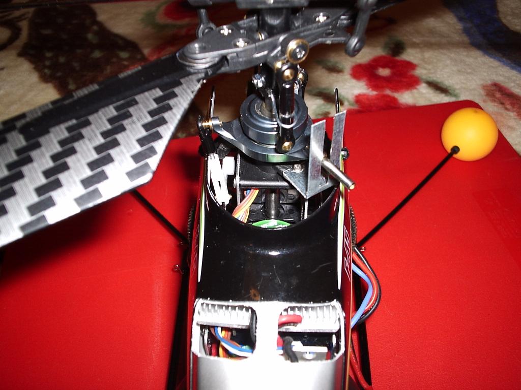

Celý problém cykliky F-45 spočívá v tom, že není řídící deska v ose kulového kloubu, zde značně napodváděného uložení v nedefinovatelném kůželu. Tím vznikají další pohyby táhel, které se dají vykompenzovat jedině drážkami o šířce 4-4,5 mm. Nové od výrobce už mají 4 mm. Potřebnou šířku poznáte ručním protočením rotoru při plných výchylkách serv tak, aby se to nešprajcovalo. Nejjednodušší úpravou je vyrobit brýle z duralu, nebo karbonu 1,5 mm s 10mm dírou uprostřed, nástavec hřídele na místě brýlí stočit na soustruhu do vzdálenosti oček též na 10mm, nasadit to na sebe, zalepit vteřinákem a křížově omotat nití, dělal jsem to i kamarádům a je to věčné, pozor na načasování, není to kolmo k šroubku, virtuálně by se pootočilo řízení!

Plho díky. Asi bude lepší to vyleštit a na elox se vybodnout. jinak co se týká cykliky jsem našel toto. http://www.rcauto.cz/zbozi/6430/HM-V450 ... ykliky.htm
Jen nevím průměr hřídele. Pokud by byl požadovaných 6mm, určitě by to šlo napasovat a použít přesná táhla.

Ha, to bude asi ta co má nyknyk
