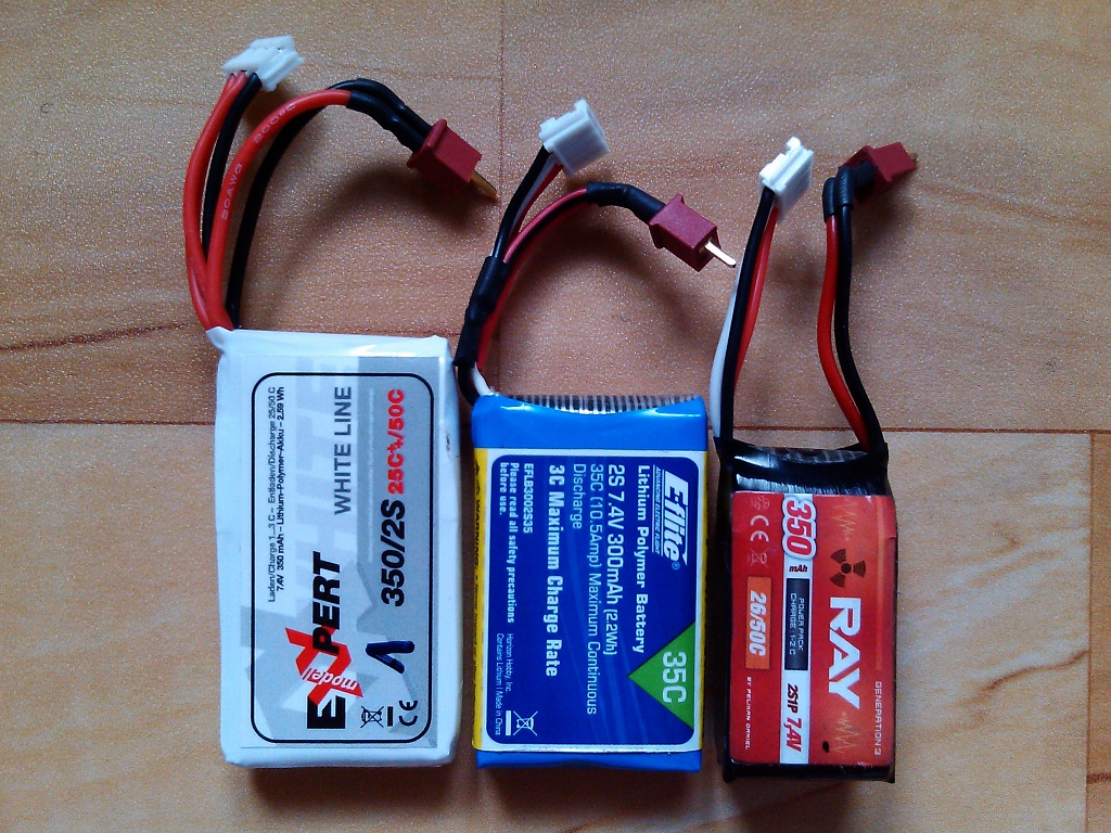

RadekCe píše:jdu testnout ty nové aku White Line :D.
Tak 350mAh nic moc. Originálce se nevyrovnají ani jako nové a kapacitu mají menší. Nevím, kde na ty údaje o kapacitě chodí, ale odpovídá to ceně 115Kč/ks.

Porovnání akku které používám po 130ku.Akku LiPol XPower 300-2S G5 (60/45C) váha 27,5 g při formátovaní
nabito 365mAh,Akku LiPol Xpower 400-2S EX (55/30C) 29,4g,408 mAh,LiPo Pack modelleXXpert WHITE LINE 30C++ 400 mAh 2S 7,4 Volt für Blade 130 X 26,5g, 416 mAh, origo po úpravě konektoru 25,5 ,317mAh.Zatím se všechny tyto akku chovají ,co se týká kapacity chovají jako na začatku.Hmotnosti jsou skutečné.S Pulsema jsem dopadl stejně jako ty 1/2 roku cca 20 cyklů a byl z nich balon.

Ta White Line 400mAh je tak malá??? 8O
Ta moje 350mAh je větší, jak origo :(. Ale má jen 23g a je to placka :D.
Kupoval jsem je v OV a měli jen 350 a 500. Jinak bych vzal taky ty 400.
EDIT: Díval jsem se na fotky: http://www.der-schweighofer.at/artikel/ ... lade_130_x
a je 2x tolik tlustá než ta moje (konstrukčně podobná RAY) ... tak to jo :wink:.

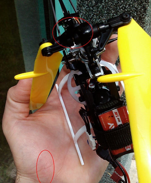

Tak se mi to přistávání do ruky už po druhé nevyplatilo :roll:. Teď navíc se SPINem ... "au" :D. Ale kde mám přistávat, když je všude tráva?
Opět zlomený grip a prasklá hlavní hřídel. Ty táhla mezi hlavou a deskou cykliky jsou moc předimenzované. Už mi 3x praskl grip a ještě ani jednou táhlo. To u mCPX nehrozilo,
protože táhla odcházela jedno za druhým, což bylo dobře, protože to byla levná deformační zóna.
Asi ty táhla zbrousím, protože už musím podruhé kupovat gripy a dělat hřídel :(.
PS: Nebo koupím kovové gripy, ale to nic nemění na tom, že ty táhla jsou moc "tlusté" a nemají ochrannou funkci.

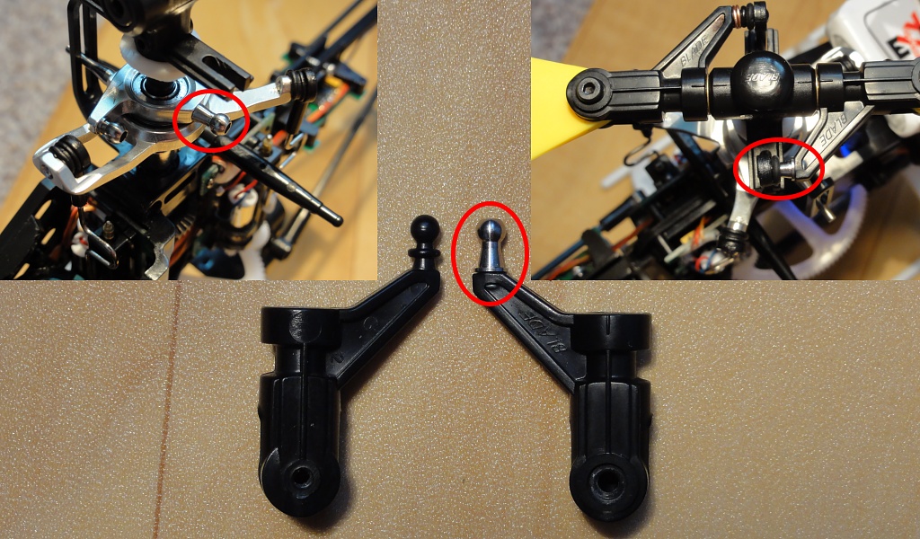

Dostal jsem nápad, jak opravit grip a povedlo se 8).
Použil jsem nevyužitý kulový čep z desky cykliky Xtreme (jsou tam 2 páry pro rovné táhla Xtreme a origo táhla), navrtal dírku do gripu, vymezil podložkou a zašrouboval :D.
PS: Na druhém gripu jsem to zatím jen vyvážil drátkem a asi to vyměním i tam.
Všechno jde, když se chce :wink:. Letu zdar :D.
