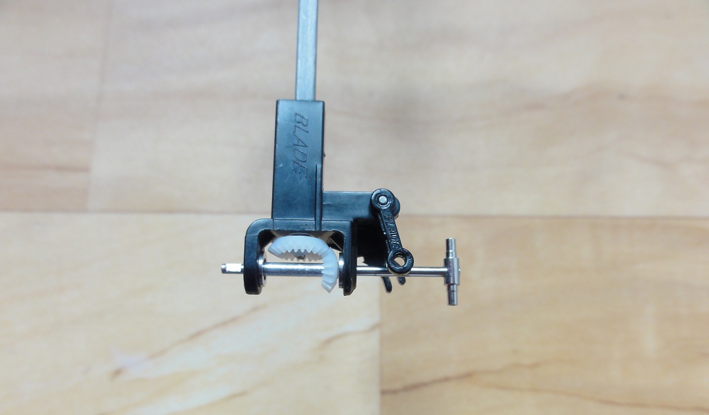

Co se týká vibrací ocasu, tak jsem se už po několikáté přesvědčil, že to způsobuje křivá T-osa, i když to nemusí být na první pohled viditelné.
Pro ty, kterým to může pomoct - můj způsob:
Sundají se hlavní listy (není podmínkou), odpojí se táhlo vrtulky (ten drát) od serva a roztočí se vrtulka. V celém rozsahu otáček nesmí zavibrovat. Pokud ano, tak je křivá buď na konci - v místě gripů, což byl a na některých stále je problém od výroby nebo v polovině (u ložiska), kde se ohne po pádu.
Rovnám to tak, že to zastrčím do předvrtané díry ve dřevě do hloubky dle ohnutí (v polovině) a klepnutím zboku narovnám.
Ať to nemusím neustále skládat, abych si ověřil, jestli to vibruje, tak jen prostrčím T-osu ložisky (viz. foto), roztočím a kratší část (kde se připevňují gripy) musí být při roztočení "ostře" vidět. Pokud je to při pohledu "rozmazané", tak je T-osa křivá a vibruje.
Dnes odzkoušeno, opět bez vibrace
Letu zdar.
