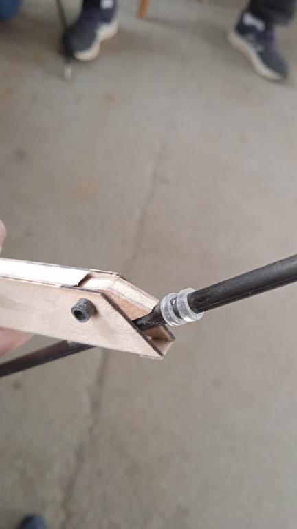

este mi napadlo ,pozeram ze vsetci v CZ lietate kolík ako na f3k
u nas sa preslo na "americky" model hadzania a teda bez kolika
hadzacie ucho sa drži odspodu palcom a zhora ukazovákom, myslim si ze je to lepsie pri týchlo nasim malych 600mm modeloch
pri 900mm (36") uz kolik zmysel má

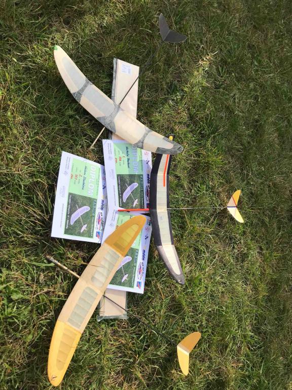

Zprávy ze západu : Ostrovská podzimní - sešlo se několik NumberOne. A i něco cinklo
1. Místo Mladší žáci - Tobiáš Procházka NumberOne
4. Místo Senioři - Jan Procházka NumberOne
2. Místo Senioři - Václav Dlouhý - NumberOne
1. Místo Senioři - Michal Plecho
Je potřeba to dále komentovat ?
