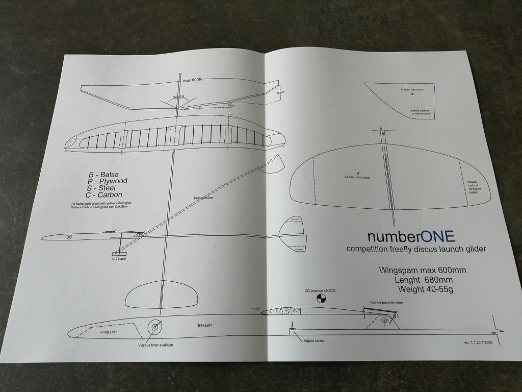

Ještě než se na podzim situace s Coronou začala opět horšit, začal jsem připravovat nová házedla na zimní ligu. Bohužel na zimní soutěže už nedošlo… NumberONE no jak jinak nazvat model, kterému kdysi předcházelo Šifiho č.1 a také First od Slavíků. Toto byly mé první pořádné házedla pro kruhový hod s kterýma jsem před lety začínal a zjistil co vše je jinak oproti klasickému hodu. Několik sezón jsem pak lítal s vlastním kompozitovým letadlem vyrobeným do negativních forem frézovaných z umělého dřeva. Křídlo bylo dokonalé, ale časová náročnost výroby v domácích podmínkách byla vysoká a hmotnost se od určité úrovně již nedala snížit, profil Ritz se také nakonec ukázal jako vhodný spíše do větru a tak jsem se vrátil ke konstrukčnímu. Kompozitové Pinky jsem tedy trochu upravil a překreslit pro klasickou stavbu, půdorys křídla je líbivějšího tvaru, osvědčené délkové poměru trupu však zůstaly stejné, ocas bez změn.
Díly jsou řezané laserem z Balsy 1,2,6 a překližky 1mm, ocasní trubka se dá použít klasická pulstruze 4/3 nebo pak speciální kónická 5>3 vyrobená z HM uhlíku. Výška hodu je s tuhou trubkou o něco vyšší. Model je vyhazován do levé zatáčky na jejím vrchu přejde do pravých roztažených kruhů. (jsem pravák – pozitiv je tedy na pravém středu) Rozpětí je na hranici 600mm, hmotnost od 42g. V Olomouci lítá jedno takové, ale bez lámacího trupu s hmotností snad 37g! Let tohoto modelu je fantastický, výška vzhledem k malé hmotnosti je však nižší.
Osobně preferuji házedlo s vyšší hmotnosti cca 55g, mé nejlepší letadlo bylo uhlíkové vakuované s hmotností 64g. Maxy létalo stabilně a vynikalo krásným přechodem do kluzu. Letěl jsem s ním v roce 2017 ve Svitavách 9x60 a 1x49sec. Bohužel jak to tak bývá, zmizelo do oblacích.
Kruhový hod je úplně něco jiného než klasika. Model se dá hodit podstatně výše a hlavně vůbec nebolí rameno, člověka tak o to více těší pohyb na čerstvém vzduchu. Házedla pro kruhový hod jsou větší a vychází těžší než klasika, letový projev tomu také odpovídá.
Model stavěný na fotkách je již sériové podoby, po vychytání všech drobných detailů. Budu sem průběžně dávat příspěvky z jeho stavby a později snad i lítání.

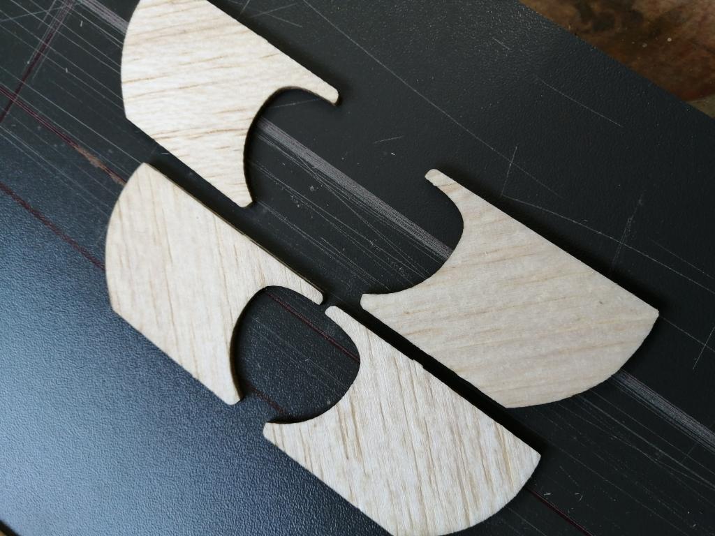

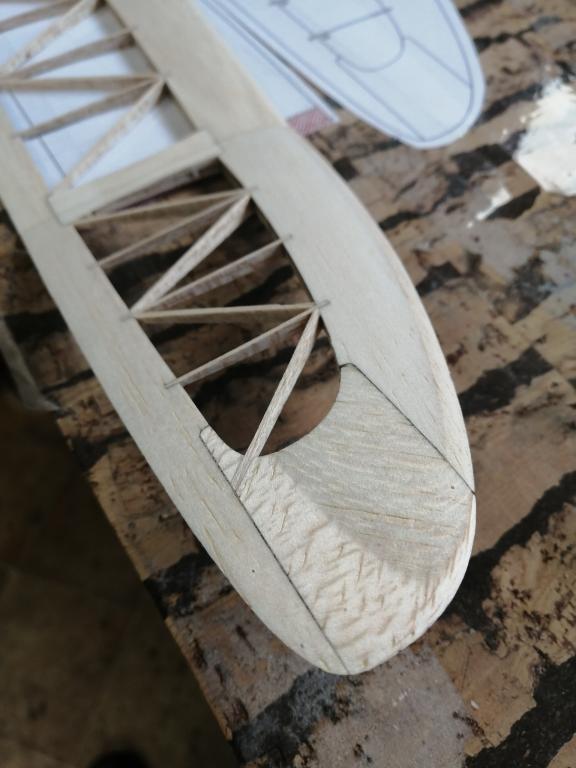

Koncové oblouky dělám ze dvou vrstev balsy s lety pootočenýma o 90st. Házecí kolíček pak drží v křídle mnohem lépe. Kolíčky jsme dělali vždy z uhlíkové kulatinky 2mm. Nově jsem teď na 3D tiskárně vytiskl negativní třídílnou formu na T kolík ve stylu F3K. Vylaminuji na zkoušku pár kousků Téčka a uvidím co se mi bude více pozdávat. Křídlo je lepeno alifatickou disperzí Titebond original.

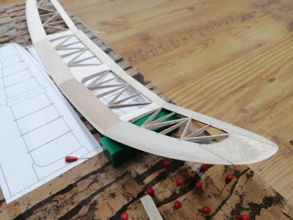

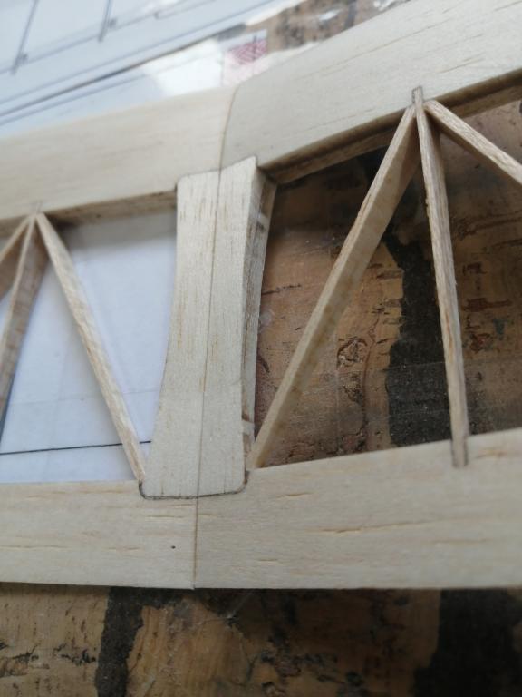

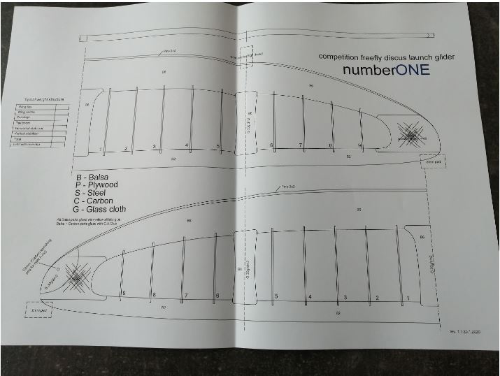

...výkres klame - je původní. Zkoušel jsem totiž tří žebrový střed s diagonály a pak pěti žebrový střed. Pětižebrový je sériový, s diagonály je více práce při dobrušování úhlu a hmotnost a tuhost na krut vychází stejně.

Zde je rozdíl mezi třížebrovým a pětižebrovým. Třížebrové dostane ještě diagonály.

O víkendu moc času nebylo, podařilo se mi pouze dodělat třížebrové křídlo. Ve stavebnici jsou žebra z 1mm, na tomto zkušebním třížebrovém jsou navíc diagonály z tvrdé 1,5mm balsy. Hmotnost obroušeného a do vzepětí slepeného křídla je 15g. Pětižebrové se zdá podle průběžného vážení o něco těžší, je to však použitou balsou na přední náběžné části. Uvidíme jak to dopadne po obroušení a slepení do vzepětí.
