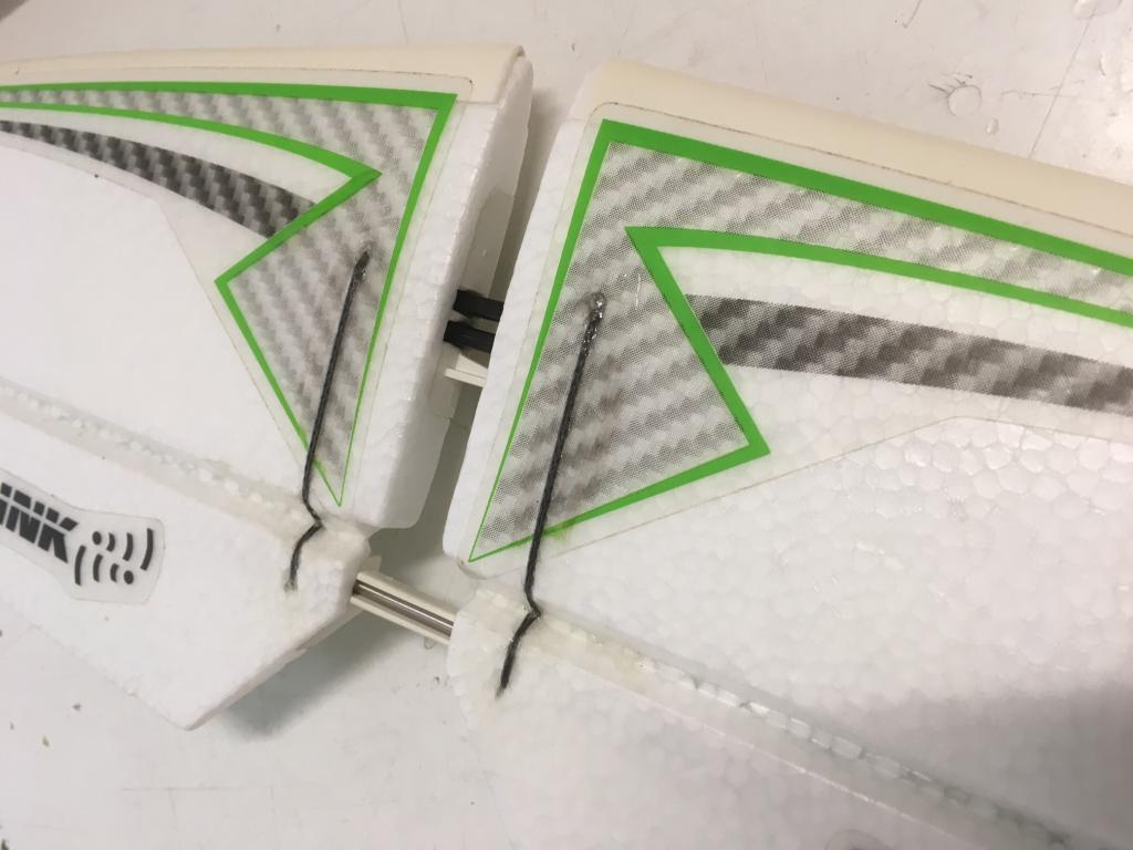

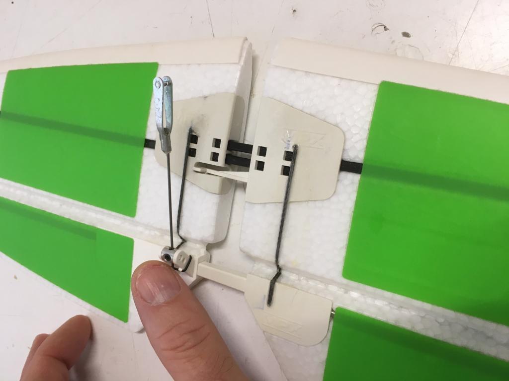

Výškovku mám mírně upravenou, protože jsem někde zaznamenal, že se někomu při vysoké rychlosti utrhla pohyblivá část. Tak jsem to u kořene skrze závěs prošil "do osmičky" kevlarovou nití a zajistil vteřinovkou. Na táhlo jsem dal kovovou nacvakávací vidličku a tak to můžu rychle a jednoduše zapojovat a odpojovat bez nutnosti šroubování a nastavování.

Vidlička a prošití.
Vidlička a prošití.
