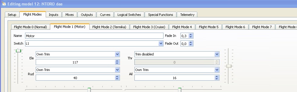

režimov je 9 a počet polôh prepínača je max 3.... Načo potom toľko režimov???
na prepínanie môžeme použiť povedzme logické SW....
V tomto prípade to bude log SW L1 a ten sa prepne, ak knipel plynu bude nad 50%. Samozrejme, každý si nastaví, čo mu vyhovuje
No a potom bude prepínanie režimov vyzerať takto
Je vidieť, že nastal konflikt - prepínač SE je určite v neakej polohe a zároveň je plyn nad 50 percent.....
Vtedy sa vyhodnocuje zľava doprava -
Ak je plyn nad 50 percent potom sa v tomto prípade vyberie režim 1 - bez ohľadu na to, čo je na záložkách vpravo
V tomto prípade bude mať knipel plynu prednosť pred prepínačom SE...

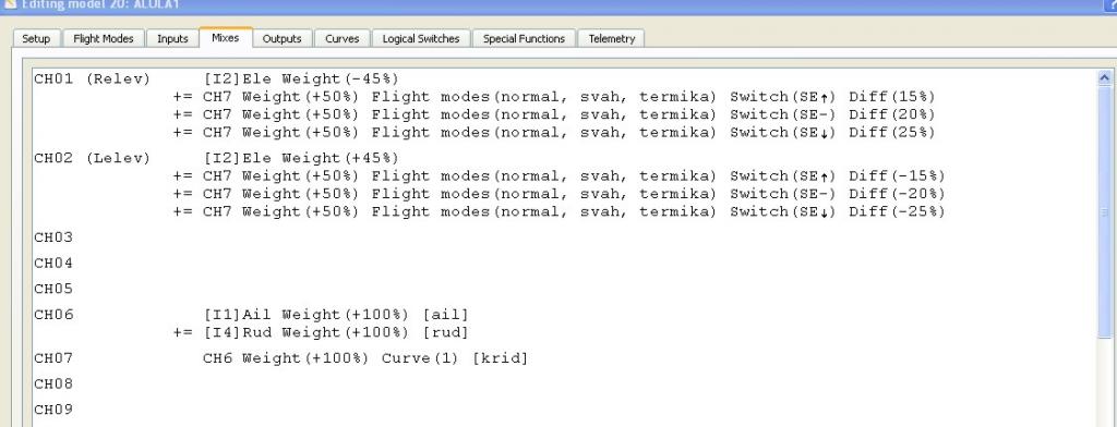

Keďže máme v let. režimoch spínače, môžeme na ne naložiť čokoľvek ďaľšie, čo ma napadne.....
Napríklad v tomto prípade sa bude s letovým režimom prepínať diferenciacia krídelok.
Tie isté spínače, ktoré prepínajú letové režimy prepínajú aj mixy s nastavenóu hodnotou diff.
Dá sa to aj elegantnejšie. Nepoužijeme hodnotu SW, ale vyberieme len let režim, pre ktorý bude hodnota platiť....
Ako vidieť nenastavuje sa spínač SW, ale vyberie sa letový režim. Je to výhodné, ak sa používajú log spínače.
Let režim má rovnaké využitie ako SW....
... a je to prehľadnejšie.....

Ak chcem ale zmeniť hodnotu diff pre krídelka - musíme zmeniť zvlášť pre ľavé, zvlášť pre pravé krídelko (v tomto prípade elevon..) a to pre každý letový režim.....
Jednoduchšie je zaviesť premennú Gvar. V našom prípade GVAR3
Premenna GVAR3 som nazval difsme a má pre každý let režim samostatnú hodnotu .....
Potom môžem vyhodiť mixy pre každú hodnotu diferenciacie.
Upravené to vyzerá takto
Pre kanál 2 - je vstup kanál 7 a krivka diff je zakliknuté poličko GV a hodnota bude v GV3... no a v letových režimoch máme zadané GVAR3 hodnoty pre jednotlivé režimy
No a pre výškovku máme diferenciaciu v premenne GVAR4 - hodnota je pre všetky režimy rovnaká....
Let. režimy sa môžu použiť ako iné prepínače na zablokovanie brzd, plynu, spúšťanie stopiek plynu.... proste čokoľvek, čo človeka napadne
napr tu je nastavenie expa cez GVAR5 a GVAR6
Ďúfam, že to niekomu pomohlo
