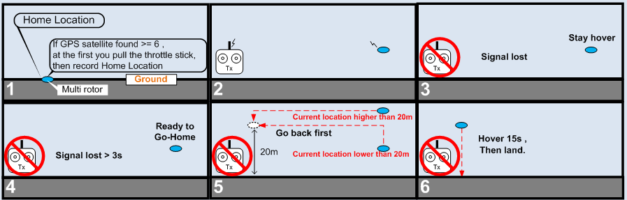

GoHome procedura je jasně a exaktně popsána, a její znalost by měla být základem každého i začínajícího pilota, který ji má ve své NAZA jednotce aktivovanou pro FailSafe událost, tzn. pokud má na letadle GPS/kompas kombo.
Takže ještě jednou názorný obrázek, jak to funguje, snad to již bude jasné každému...
Naza-M Enhanced Failsafe - GoHome
