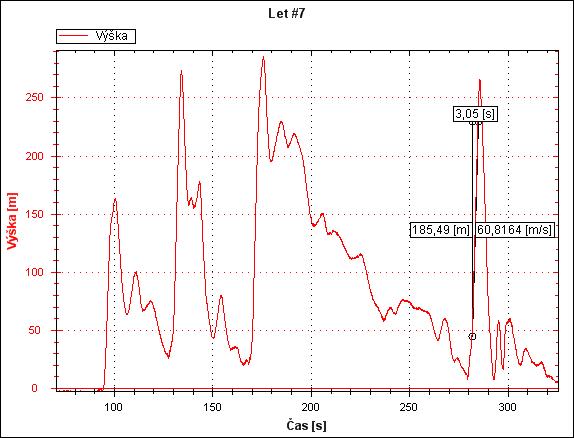

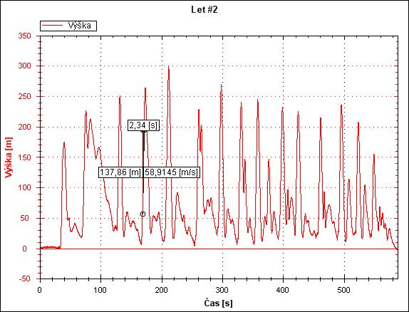

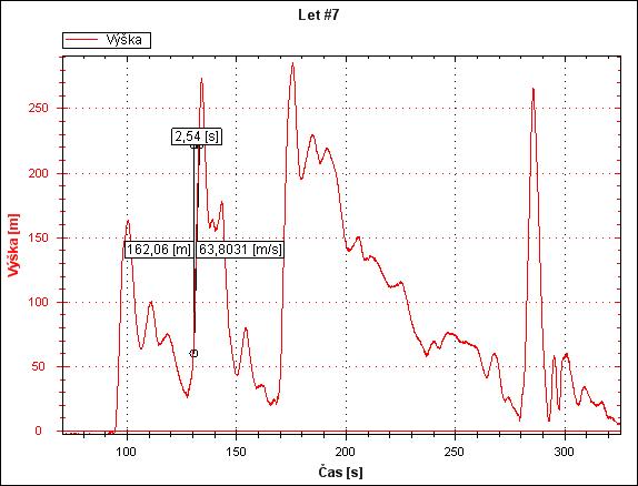

Krásné polítání dneska, tak se měřilo a zkoušelo. Z domova nabitý baterky, pak nabíjený a zahřívaný baterky přímo na letišti....
Ariana do kopce zrychluje a nabere rychlost mezi 50-100m a pak pár vteřin motoru a dál letí jen energií...
Každopádně bezbečně chodí na cca úseku 100m nahoru kolem 63-65m/s , s tima teplýma baterkama udržela tuhle rychlost i na 180m úseku kolmo nahoru a našel jsem i úsek od 70m - 100m nad zemí kde mastí 74m/s. Fakt je že lehce nafukovalo, tak to peláší líp.

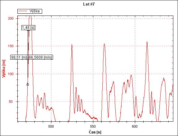

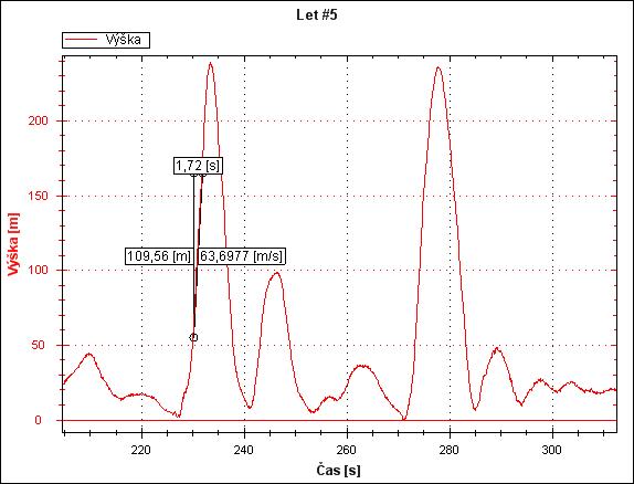

ještě něco a dávam pokoj... Ať žijou teplý baterky :mrgreen:
Příště chci udělat opačný měření a to jak pomalu poletuje a termikuje, protože to je až divný že umí chodit jak papírák...
