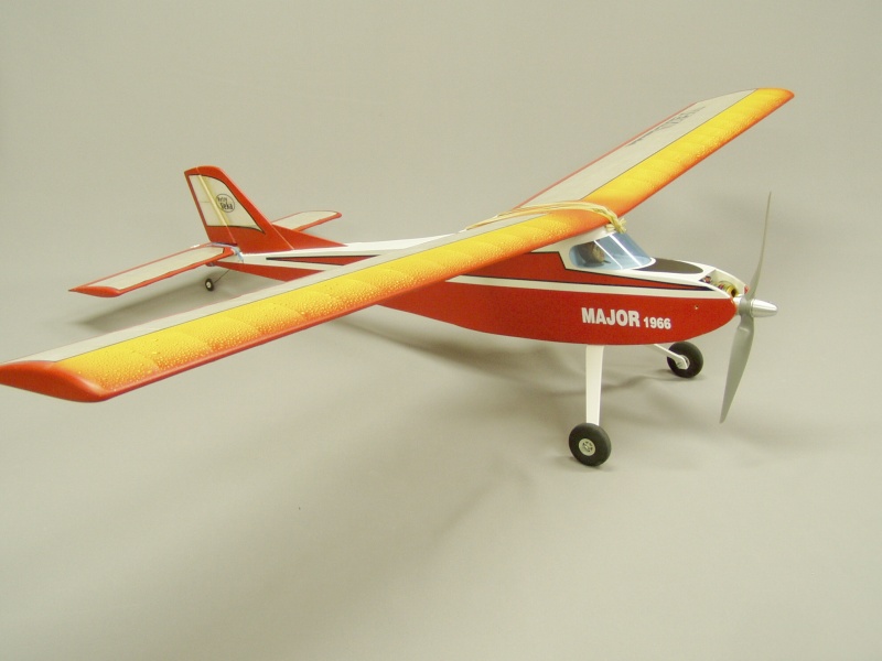

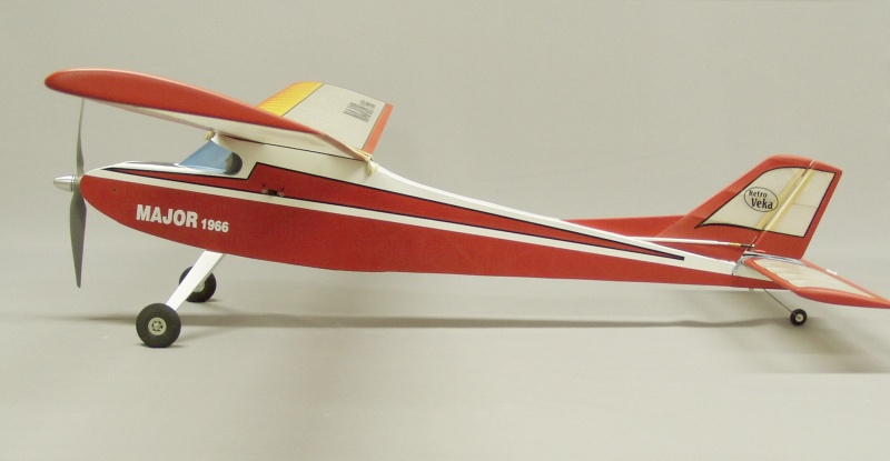

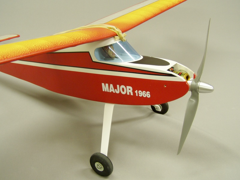

kasssy píše:S letadlem musím počkat na Ježiška,nedávno se manželka ptala, co že to jako vybírám a teď v týdnu dorazil balík, kterej nesmím vidět a mám zákaz cokoliv si kupovat, tak fakt nevím :D
Ale třeba to taky bude ta létající ryba :lol: ikdyž tu rezolutně kvůli ceně helia odmítala, ale kdo se má v ženských vyznat :D tak mě držte palce...
.. mě tak napadlo ,že ten tvůj motůrek, by za určitých okolností mohl klidně vláčet po obloze i tuhle poletuchu: viewtopic.php?f=119&t=43711
nebo třeba tuhle:
nebo třeba tuhle...
veka1[/quote]
To je ten Major s počátku tohoto vlákna kde byl jen v kostře?
hotovej vypadá moc hezky, tak nějak elegantně, tvarově čistě....
