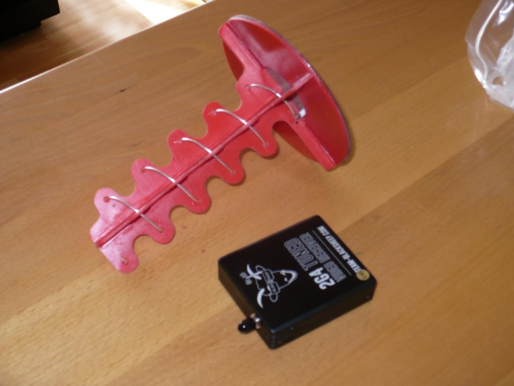

Teda Stando díííííky moc,je to naprosto profi práce!!!
A není to nijak velké...tak akorád :-)

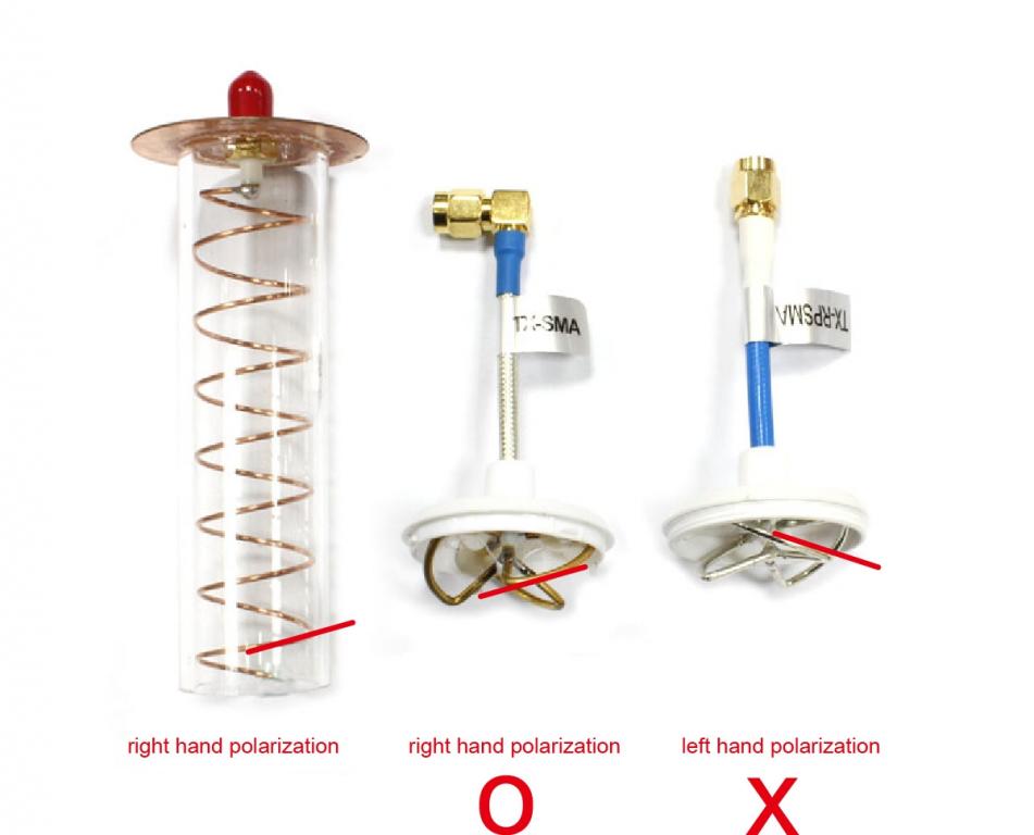

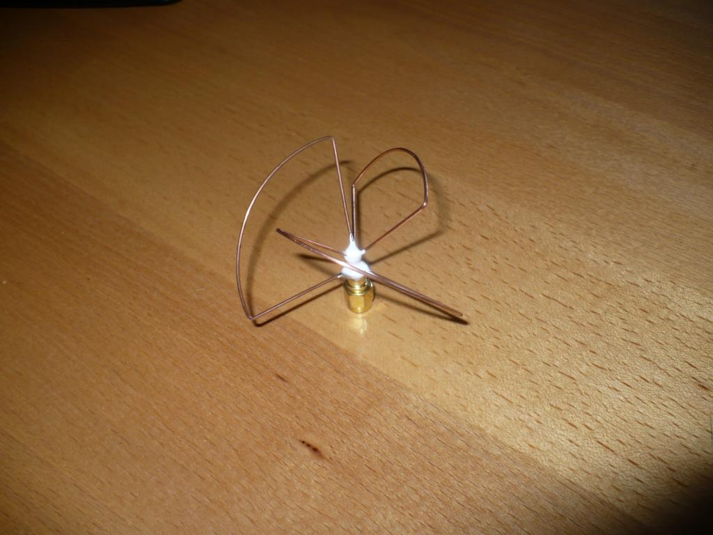

Jen prosím tě,..dotaz. Na Tx budu mít cloverleaf (na obrázku)..je správně pravotočivý jako ta helical od tebe?
Já se to teprve učím a tak v tom trošku plavu ..:-)
ST
Příspěvky: 3162
Bydliště: Králíky
Re: Antenni system na FPV
#107 Příspěvek od ST »
Ahoj, dovolil jsem si tady publikovat dva obrázky z http://www.infinity-hobby.com , kde to je názorně vysvětleno. Takže jsem dělal Right hand circle polarization. Přilož si to tak jak to mají na obrázku a vyhodnoť to. Kdyby to bylo špatně, tak Ti vyrobím správnou rotaci u toho cloverleaf pro model. :lol:

No jo nejspíš to máš u té cloverleaf obráceně. :mrgreen:

Jinak dobře jsi to Dalibore nafotil. Ten impedanci přizpůsobovací prvek není vidět. To je naše malé tajemství. :lol:
Jinak to je kompletně hand made production. Žádné proradné CNC odrbávání pravé modelařiny. :lol:

Stando tak to mám obráceně ...bůůůůů :-( Cloverleaf mám levotočivý a tvůj náááádherný helical je pravotočivý.
Příspěvky: 7831
#113 Příspěvek od graup15 »
Na fotce by to mělo být hezky vidět.

Neboj, udělám Ti ten cloverleaf taky pravotočivý. Oni to Ti ťongové práskají jak se jim zlíbí. Pravá, levá zpátky ni krok. :lol:
