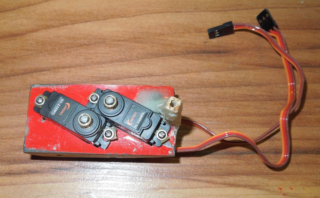

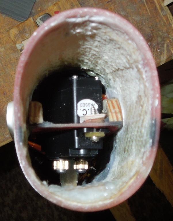

Dneska mi došly serva, teda CORONA 238MG digital a tak jsem mohl pokračovat v další elektro přestavbě Ascota . Serva jsou po připojení na RX dost velké překvapení a opravdu chodí parádně a středí taky dost slušně. Jsou akorát 13mm široké a Hitec je jen 12mm ale to nebude problém se zástavbou. Dost pitvačka byla dostat původní serva ven, neb si je Fíla celkem dost dobře zalepil k loži, ale dremel si poradí. Nakonec ty původní serva neutrpěly žádnou újmu na zdraví.

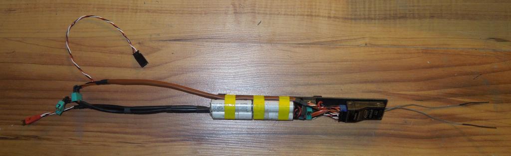

Takže serva jsou po drobné úpravě lože na místě a zkušebně jsem je i s ložem nasunul do trupu a vypadá to OK. Další postup je na desce s baterkama a RX. Kabely ke konektorům jsou už kompletně hotové a připojené k přijímači. No a v trupu je i výfukový otvor, kterým se bude i zapínat baterka pro palubní systém ( MPX konektor ).
Největší drbačka bude nejspíš s táhly od motýla, které jsem musel vzadu odpojit ( kuláky ) a zase je budu muset připojit. Zatím jsem nezkoumal jak. :?
No pomalu se nám to už nějak vyvíjí.

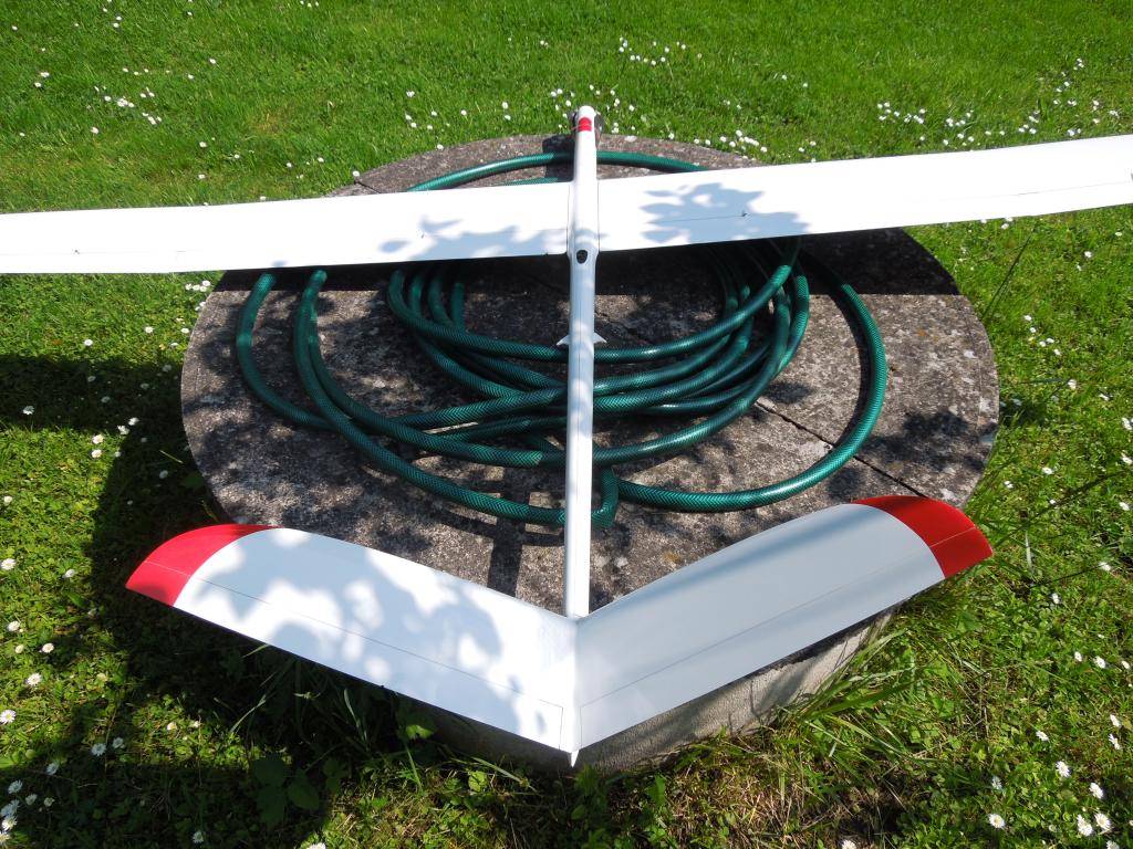

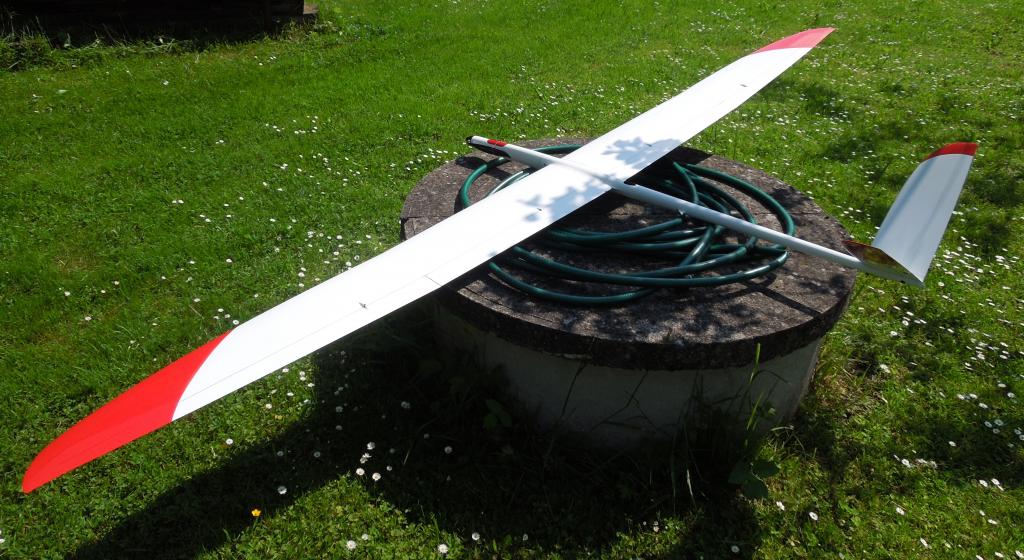

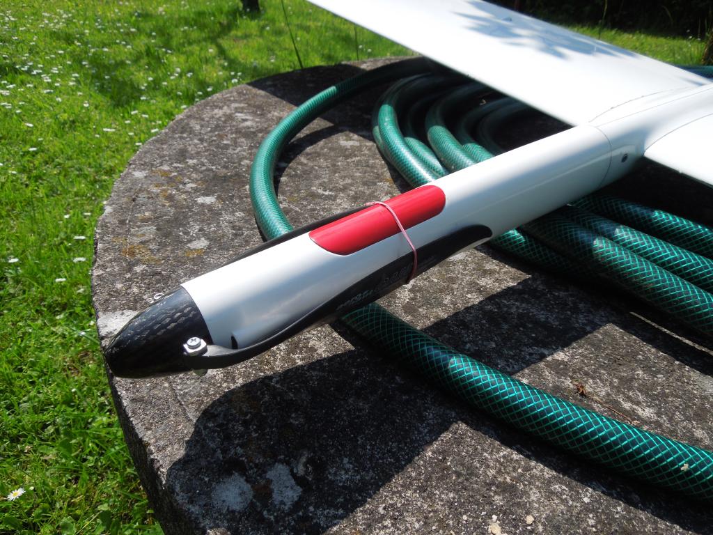

Tak dneska prakticky hotovo. Všechno funguje jak má a vše je tam kde má. Ale byly chvíle, kdy jsem to chtěl docela odpískat. Je to jako předělávat starej barák, vždycky je to o kompromisech. Takže éro čeká na zálet. Je potřeba dobít baterky a trochu někde ještě něco málo doštělovat.
Ascot má v elektrifikaci hmotnost 2850g. Pohon zajišťuje motor HET 2W-25 s Kontronik převodovkou 5,2:1. Regl Turnigy PLUSH 60A a baterka TURNIGY 4S 2200mAh Vrtule AE 17x11. Přijímač a serva jsou napájeny extra ze zdroje 4x NiMh 2000mAh.
