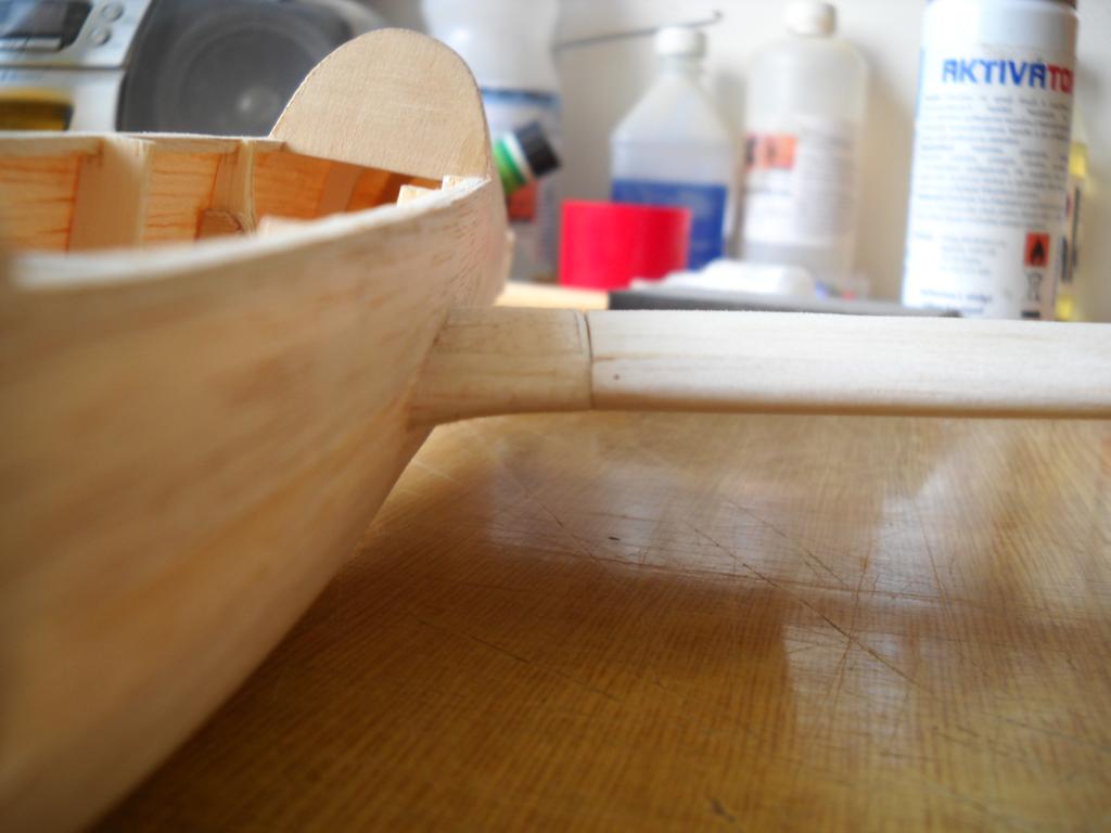

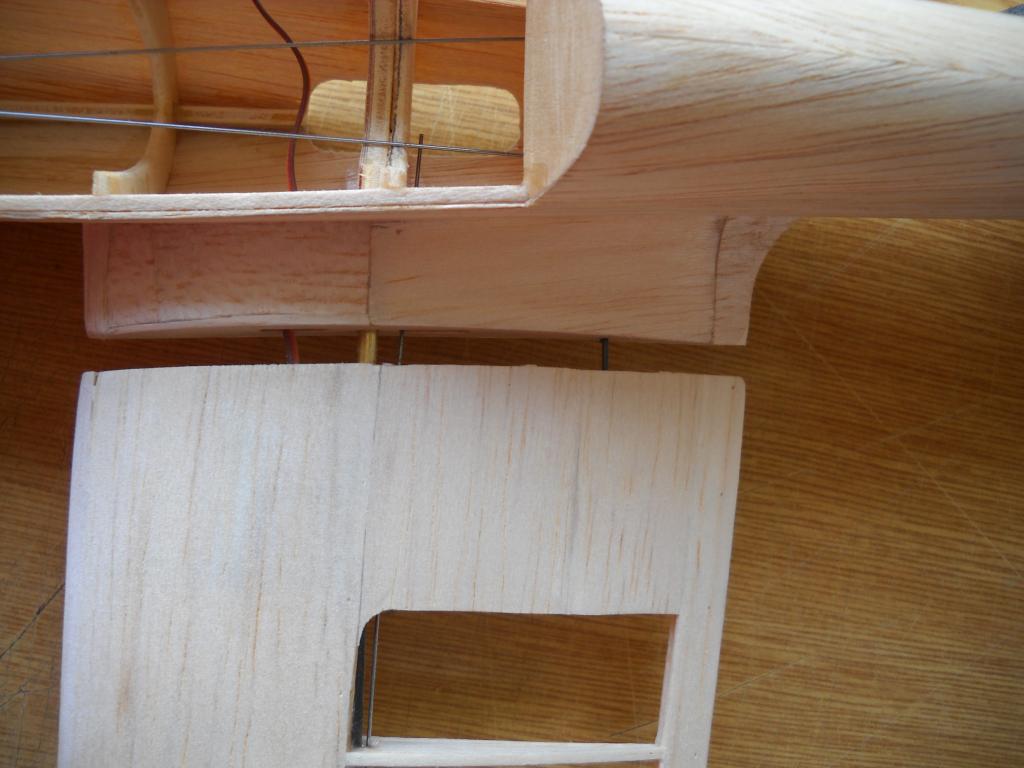

Omlouvám se, že jsem se již delší dobu s Vámi nepodělil o pokračování na stavbě mého modelu. Bohužel sem byl v poslední době pracovně vytížen a nedostal jsem se tak často do dílny. A když jsem se tam už dostal, tak jen nabít baterky do éra a jít lítat a odreagovat se.
Jinak práce na MG - 19 trochu zase pokročila. Křídla jsou už kompletně potažená balzou i o páskovaná. V křídlech jsou také zalepená serva na ovládání křidélek (zbývají jen brzdy). Také jsem dolepil balzu na náběžnou hranu a vybrousil jí.
Dále jsem se pustil na potažení části křídel, které jsou napevno přilepené na trupu. (nevím jak to nazvat)
Až toto bude hotové, tak se pustím na lepení ocasních ploch k trupu a na moření celého letadla a potahování vlísem.
Pokusím se udělat nějaké fotky jak sem pokročil se stavbou.

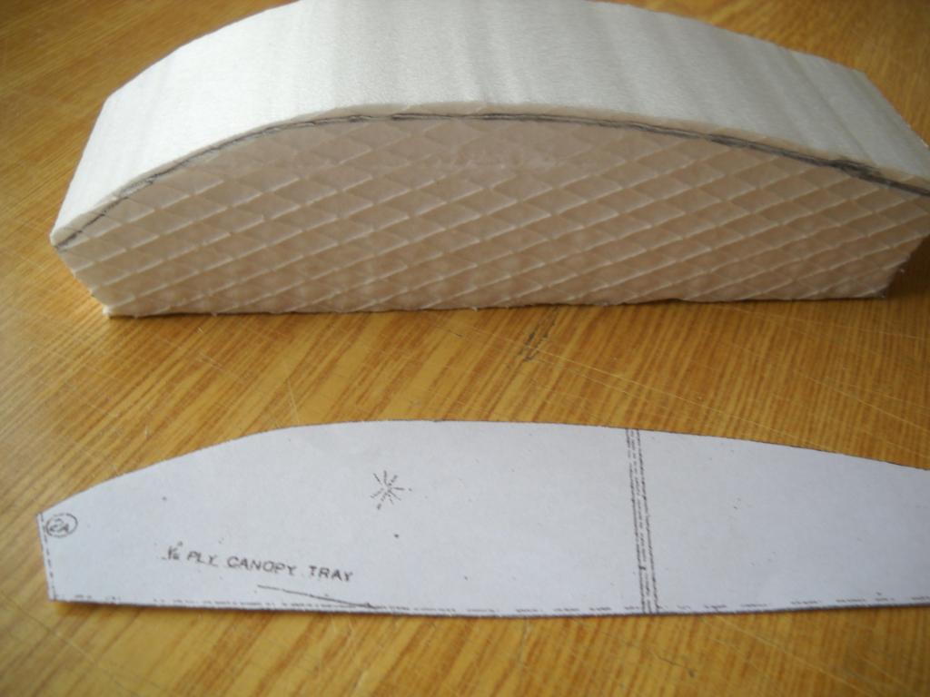

Tak tady je pár fotek. Zahájil sem už i výrobu kabinky, ale bohužel musím znovu udělat nové kopyto a znovu se pokusit vylisovat kabinku. První pokus byl neúspěšný a kopyto jsem zničil :(

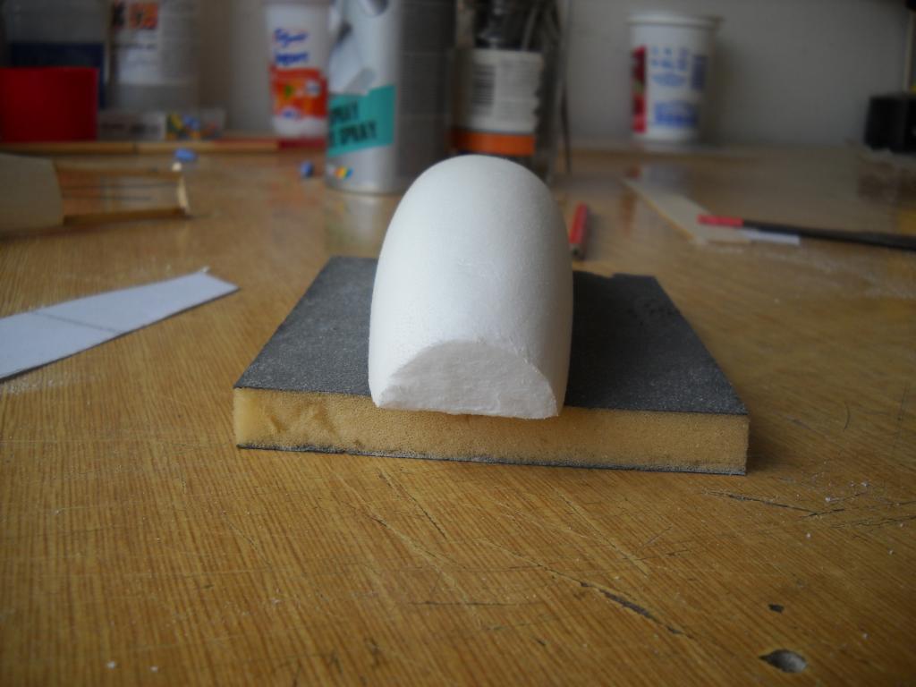

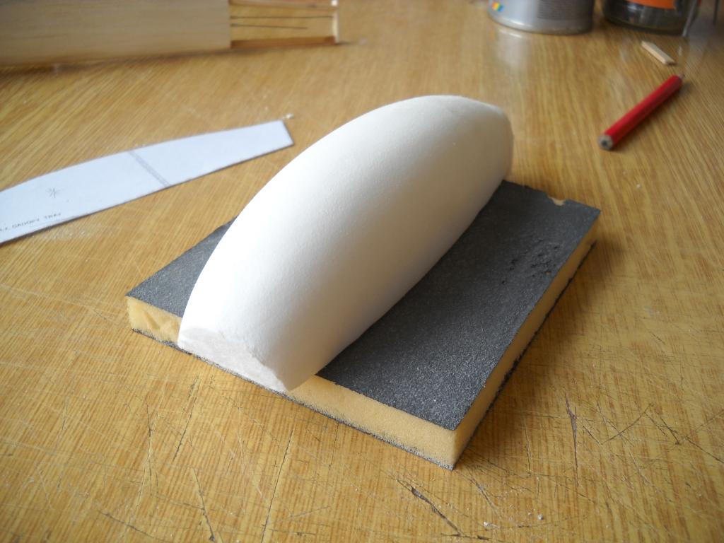

Vybroušené kopyto kabiny z polystyrénu.

STROHUR
Příspěvky: 741
Re: MG - 19a
#43 Příspěvek od STROHUR »
Kopyto z polystyrenu jsem taky zkoušel , horká voda na smrštění pet lahve nefungovala při vyžší teplotě / z horkovzdušné pistole / se kopyto krabatilo a tak jsem řezal starou dobrou lípu.
Milan Nes
Příspěvky: 5756
Re: MG - 19a
#44 Příspěvek od Milan Nes »
když nebyl požadavek na čirost tak tenká tkanina - 2 vrstvy zavakuovat, pak vytmelit, nastříkat a nakonec polystyren odstranit toluenem, dělal sem to a celkem to šlo ... já sem hrozně levej na to tahání z "láhve"
SOVA is YouR CO-pilot
Cesta je mým cílem .......
RiMr
Příspěvky: 7231
Bydliště: Praha 9 Vinoř
Re: MG - 19a
#45 Příspěvek od RiMr »
Když si uděláš odolné kopyto (nejlépe s přesahy), tak ti to fouknu v rámečku, jsem z Prahy.
