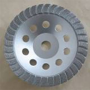

tohle ti pomuze .Jen to dost prasi.Dobre je mat brusku napojenu na prumyslovej vysavac ...das to s tim dolu az na panel ...pouziva sa to aj ked ti povoli salung a vytlaci beton ...
http://www.uni-max.cz/brusne-diamantove ... systemy/l/
s kotucom 125 mas beznu stenu hotovu za 1hod ...doporucujem kombinezu brejle a respirator ...jde to rychle -hruby diamant .Stejne to da dole aj fasadu ...ak mas toho vic je aj profi masina oplati sa ak mas cely barak osekavat ... :wink:

Jackboyi, tohle je mazec. Nějak jsem asi zaspal dobu a vůbec jsem netušil, že něco takové je. Znal jsem jen diamantové řezné. Myslíš, že bude lepší první, nebo druhý typ?
Obrázek Obrázek

co je podklad ??Problem je ak das moc hruby sezere to i cihlu nebo blok .V spanelsku jsem s tim opravoval co dosrali pri salovani na betonaz ..jak sloup tak preklad a taky podlahu ...ono asi nej bude ten 125mm ...250 je moc tezky a na ruce zatez delat ve vertikalu ...zeber ten na levo lamelovy ten na pravo je lepsi na podlahy ...
http://www.hilti.sk/holsk/page/module/p ... Oid=417342
